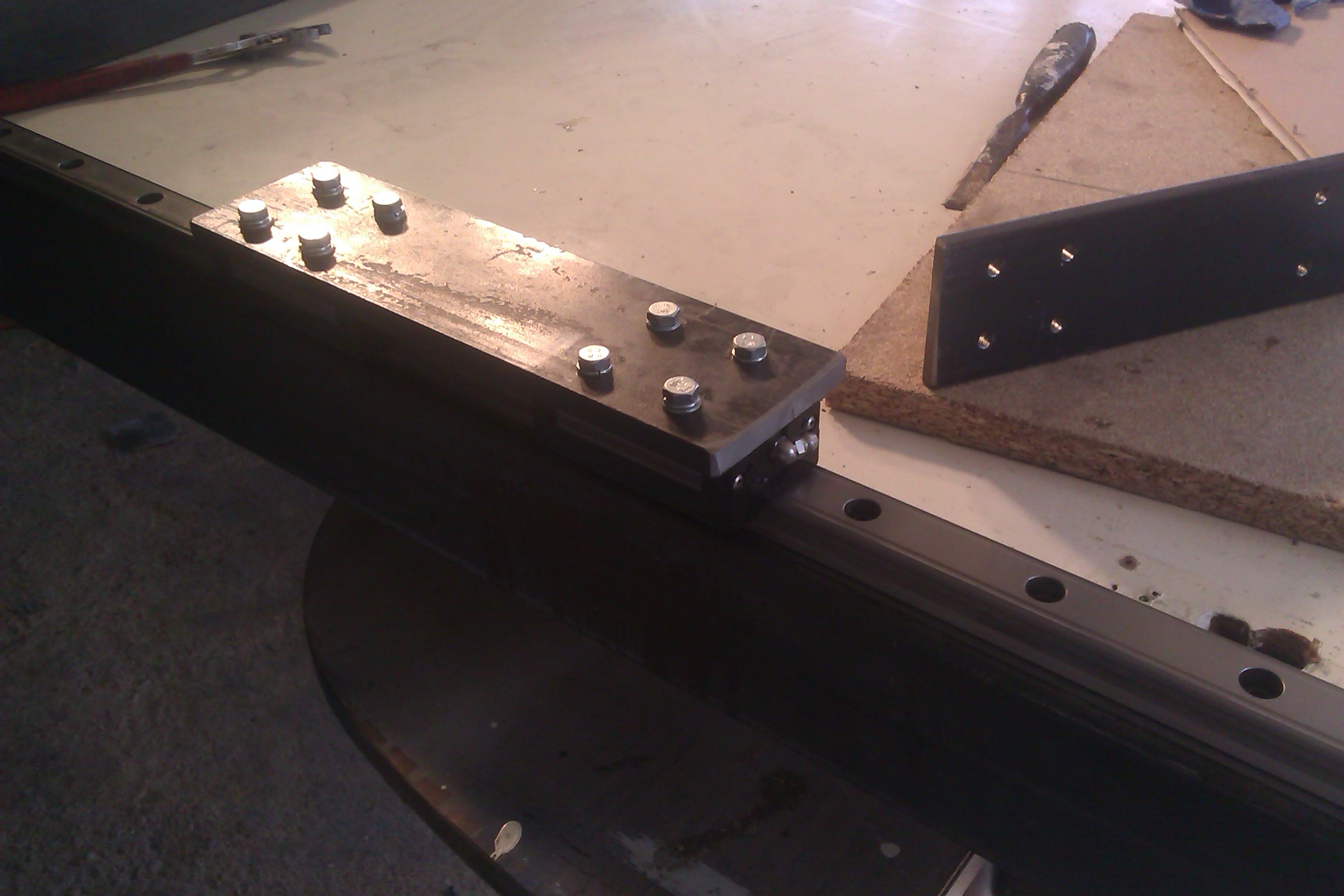

JackAnthonyP píše:....... Inak, aj navŕtať diery na úchyt kolajníc v požadovanej presnosti môže byť v podmienkach tej garáže celkom problém.....
Já v tom problém nevidím.. Svrtává (viz foto) přece křivou kolejnici ke křivému profilu. To by museli být hodně leví aby to pak nešlo sešroubovat.

este by som sa vratil k tym zavitom :-p ...tak hrubka matice ma byt ako priemer skrutky, ale to plati pri rovnakej pevnosti skrutky aj matice
co pri tychto jakloch odpoveda cca od oka asi skrutke 5.6 ??
a k zvaranej konstrukcii, nechcem nikoho odradzat, sam zvaram, da sa to na niekolko desatin na meter co je asi nevyhovujuce pre lin.vedenie :(
takze by to chcelo plochu prerovnat
ale zasa ak to ma byt router na drevo, tak je to v pohode ! konstrukcia asi nebude ani tak pevna, cize lineary sa nebudu tak nicit :P

na to co děláš ti ta 5 stěna bude asi stačit. pod ten linear bych ale našrouboval ještě pásovinu a tu freznul. problém bude ale sehnat firmu co by ti to frezla vtehle velikosti...

jak to budeš pak vyrovnávat, ten lineár? jsem teť nedávno osazoval lineary 90cm a byl jsem stoho na nervy, budeš to něak podlkládat ?

Fréza bude na drevo ,gravir ,hlinik...
Ofrezovat 2,2m jokel je problém -to znamena že si musím spraviť sám,neni inej možnosti .
Ak bude jokel prehnuty -co nieje ,tak sà to bude riešiť potom ,vždy je riesenie .

Ak to nieje tajomstvo, ako si zmeral rovinnost tak velkeho pozvaraneho ramu :shock: ?

sebutw píše:Ak to nieje tajomstvo, ako si zmeral rovinnost tak velkeho pozvaraneho ramu :shock: ?
Digitálne uhlomery .

což o to že tam lítaj čísílka, mě by spíš zajímalo jak se měří rovinnost úhloměrem?

ako sa da digitalnym uhlomerom zmerat rovinnost :shock: ? Je plocha A(lavy Jokel pod linearom) a plocha B(pravy Jokel pod linearom), ktore su od seba vzdialene, teda aspon u mna to tak bolo, a u teba asi tiez. Ako si zmeral tu rovinost digitalnym uhlomerom? Ja som vzdy myslel ze sa rovinnost plochy zistuje podla nejakeho pravitka napriklad na berlinsku modru, alebo posuvanim meracej doske + uchylkomer. O postupe s digitalnym uhlomerom som este nepocul, ale rad sa priucim a neskor mozno vyuzijem :wink:

Cjuz píše:Síla plechu není až tak moc rozhodující co se týká pevnosti šroubového spoje pokud je k ní odpovídající šroub. Na 5mm by byla M16 už trochu moc, M12 už jde a pod M8 je to OK./quote]
že s těma svejma názorama nejdeš někam učit, nebo do nějaké výroby se divím, lámeš několik desetitiletí, století zaběhnuté praktiky a mohl bys na tom těžce vydělat, proč nikdo nemontuje 12ky šrouby do 5ky pásoviny? přitom by tím ušetřily takovejch peněz v ušetřeném materiálu, dopravě obrábění atd.. když už máš takové strojařské nadání tak si třeba prolistuj strojnické tabulky jestli jsi třeba něco už nezapomněl.. :D
Moc se omlouvám že jsem tak rozohnil tvoje strojařské srdce :oops:
Jsem spíše praktik a nikoliv tabulkář a z tohoto pohledu k tomu přistupuji. V dnešní době se vše přispůsobuje účelu a zrovna moc často jsem neviděl ža by měl šroub závit v délce svého průměru. Často je to jen tak do plechu a když už chce být výrobce cool tak tam protlačí výstupek aby byl závit delší. Ovšem běžně se dělají závity do M6 v 1,5mm plechu s cca 1,5mm výstupkem. Kde je tedy pravda?
Vydělávají na tom všichni už dávno a podřizují vše účelu a předpokládanému použití. Co taková zůžená matice M8 kerá má cca 5mm, používá se normálně a drží to co má dobře. Taky je to potupa pro všechny tabulky?
Asi jsem měl větu formulovat takto: Síla plechu není až tak moc rozhodující co se týká pevnosti šroubového spoje pokud je k ní odpovídající šroub na předpokládané zatížení a provoz
Jinak řečeno když šroubuji lineární vedení k jeklu 5mm/stěna rozhodně nebude mít pevnost šroubového spoje vliv na přesnost a už vůbec né na pevnost při zatížení. Nebude se na tom přece obrábět ocel, nebo jezdit desítky metrů za minutu.
Samozřejmě neopracovaný jekl v takové délce a ještě svařovaný si vedení "přispůsobí" pro sebe. Tím chci říct že si nedovedu představit jak toto srovnat alespoň trochu.
Já vařil rám 750x500mm z 100x60x3, na úhelník vše sedělo a pak při seřizování 20mm vedení jsem koukal jak to je zkroucené. Seřizoval jsem to pomocí strojní vodováhy kdy položená na každé vedení na střed a u konců přes dvě vedení (kolmo na ně) muselo být vše rovné. Nevím jak to napsat - asi aby každé vedení bylo rovné a zároveň nebylo jedno níž / výš než druhé.
Bez možnosti seřizovat libovolně každý konec uložení vedení by toto řešení nebylo možné použít, tedy svařovaný rám bez následného opracování.

Cjuz píše: kdy položená na každé vedení na střed a u konců přes dvě vedení (kolmo na ně) muselo být vše rovné. Nevím jak to napsat - asi aby každé vedení bylo rovné a zároveň nebylo jedno níž / výš než druhé.
Tak som to kontroloval ,presne ako hovoríš , a nakoniec jokle pod linearmi budu stavitelne ,aby sa to na konci dalo presne zladiť .
Akurát som dorobil prepojenie vozíkov ,na lichobežníku bude matica

jedna věc je montovat plechový kryty na pračku atp a druhá věc je šroubovat lineáry na obráběcí stroj v tom by i praktik možná mohl rozpoznat rozdíl.. vem si předepsanej utahovací moment toho šroubu, vem si momenťák a v té tvé 1,5ce plechu ve vytvářeným závitu ten šroub tímhle momentem utáhni a budeš mít po závitu.. tak kde je problém? někdo doporučil moc velkej moment?

ja si myslím že si pořád pleteš dvě věci... něco jineho je sešroubovat krytovací plech, tam ten závit stačí protože je to třeba jenom kryt nebo podobné nesilové spojení... tady se ale bavíme o nosném rámu a silovem spojení..
delka zavitu je kratka na šroubu ?
cituji :
to ja jsem neviděl pod 1,5D... a to mam na skladě od M6 po M48 snad všechno po tisícich...
