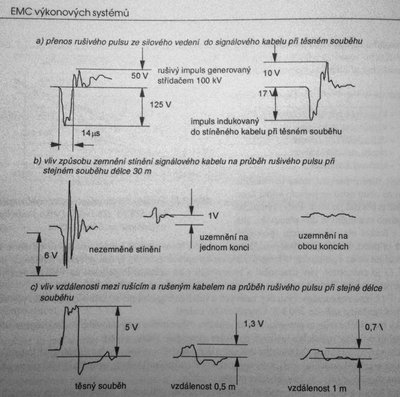

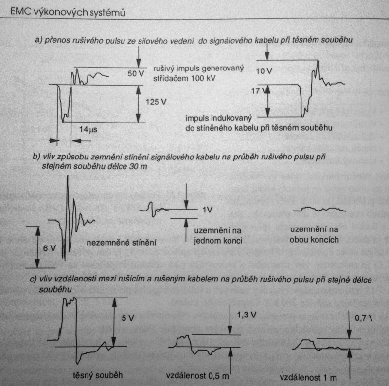

Co se týká stínění kabelů a jejich připojování je to velice obšírná problematika.
Pokud se stínění nepřipojí na straně motoru bude se to chovat tak že se k druhotné kapacitě (oplet kabelu není dokonalý) přidá i vazební kapacita a rušení se lépe přenáší do rušené žíly.
Samozřejmě to funguje i naopak a tedy že vedení k motoru lépe přenáší rušení ven přes opletení.
Chyták je v tom že pokud není dokonale uzemněný motor a rám stroje, může se indukované rušení na stínění (oplet kabelu) vyzařovat právě přes tyto části. (částí stroje jsou větší a rušení se do nich vybíjí ale neprochází do země nýbrž vyzařuje ven) Vést uzemění do rozvaděče má smysl jen pokud je rozvaděč sám dobře uzemněný. Připojení přes jeden kabel z domovního rozvaděče tuto podmínku nesplňuje.
Z praktického pohledu je někdy funkčně lepší nespojovat stínění u motoru a uzemnit rám stroje samostatně právě pro zamezení různých vazeb a kmitání.
V průmyslu běžně spojuji rozvaděče na technologiích vodičem YCU-25mm2 a to jsou většinou propojené i kovovýmy žlaby. I tak se občas vyskytnou komplikace.
Pokud máte tu možnost a rám stroje stojí u zdi klidně vemte železný pás plechu 50x3 a přivařte jej k rámu a připojte k nějakému zemniči (voda, plyn, armatura stavby)

Mě z praxe vyplívá a nejen z praxe ale je to i logické : že pokud máš motory vodivě spojeny se strojem tak stínění na straně motoru nesmíš připojit a musí se dobře uzemnit konstrukce stroje , myslím že to pár lidem se kterými jsem to řešil pomohlo , veškerá stínění svést nejlépe do jednoho bodu ( rozvaděč) tam perfektně spojit a celý rozvaděč opět dobře uzemnit . když budeš mít uzemněnou konstrukci a připojíš stínění k motorům tak ti vznikají smyčky do kterých se ti krásně naindukuje rušení a celé stínění kabelů pozbývá smyslu .
Nic není černobílé ale správné postupy jsou popsány dobře.
Pokud je něco v základní konstrukci špatně musí se dělat ústupky (a špatně může být někdy úplná blbost, jen ji najít)
