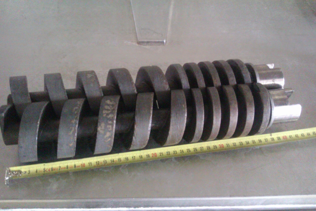

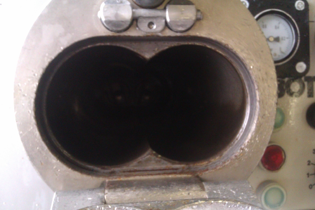

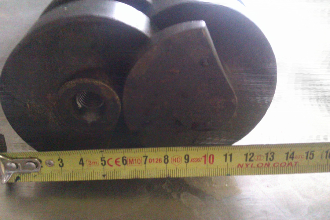

Chlapi, chystáme se objednat díl pro německý potravinářský stroj. Němci za to chtějí hrozné peníze a tak mi to nedá to tady nevystavit, třeba se najde někdo, kdo to dokáže vyrobit. Nemám žádný výkres ani specifikaci materiálu, můžu jen dodat originál dílu, popř. vysvětlit nějaké souvislosti. Jde o výrobu těch šneků i dutiny, ve které se otáčejí. Více v SZ.

Axiální šroubové čerpadlo s proměnným stoupáním :-) Lahůdka :-) Čistě pro zajímavost -- v jakých tolerancích to má být? Boky závitu broušené?

prochaska píše:Axiální šroubové čerpadlo s proměnným stoupáním :-) Lahůdka :-) Čistě pro zajímavost -- v jakých tolerancích to má být? Boky závitu broušené?
Broušené asi ne. Během provozu vznikne opotřebením mezi boky závitu a stěnou dutiny štěrbina až třeba 1mm, takže myslím, že výchozí vůle 0,1mm by vyhovovala.
Pro ostatní, hádače: jedná se opravdu o "vstřikolis na buřty" :) , narážku, ačkoliv u nás si buřtů neužije. Teď můžete hádat třeba cenu orig. dílu no a nějaké příspěvky směřující k výrobě by taky neškodily ... :D :wink:

hmm,to chce idealne 4 ose plynule.
delal jsem nekdy neco podobneho,ale o polovinu kratsi a byl to marast.
Cenu 1 sneku vod nemcu odhaduju nekde mezi 70-120k
