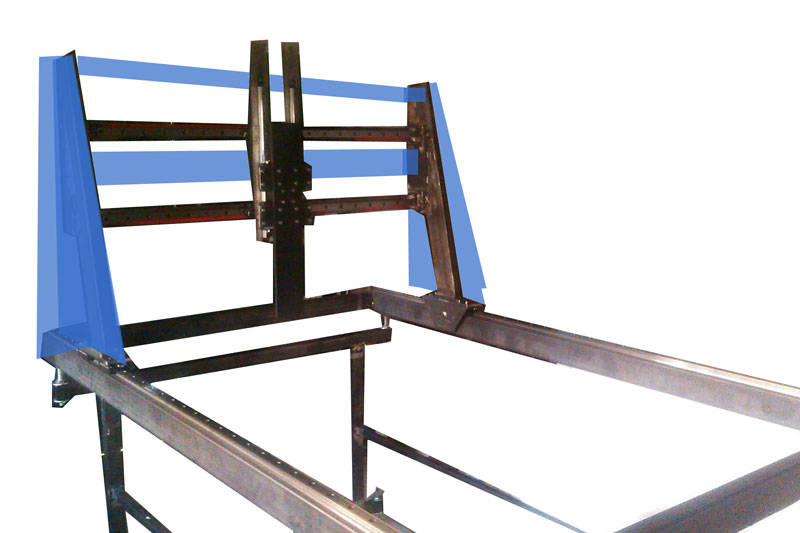

co sa mi zda slabe?
vsetko mas dlhe, a tenke, ziadna vystuz... ak mas aspon 50kg :lol: - tak si na to skus sadnut, uvidis ten priehyb
takyto dlhy aj ked na oko hruby profil sa casom prehne aj sam vlastnou tiazou
a taktiez vsetky spoje niesu nic moc :roll:

Ďakujem Ben ,ešte to zpevnim ,dnešné aktuálne fotky ,dokoncene vsetky osi ,som spokojný

nic ve zlém, ale bál bych se třísknout dveřma..podle mě budeš rád když to poběží na té délce do milimetru.. až to korektně změříš tak dej vědět

RaS píše:nic ve zlém, ale bál bych se třísknout dveřma..podle mě budeš rád když to poběží na té délce do milimetru.. až to korektně změříš tak dej vědět
Z akého dôvodu máš obavy triesknúť dvermi? /Ešte to nieje ani dokončené / a prečo by mala byť presnoť 1mm? Myslím že sa obstoje vôjdem do 0.07mm

Píšeš "dokončené všetky osi". A v dalším příspěvku, že to ještě není ani dokončené. Tak co si vybrat ?
Ta konstrukce je opravdu velmi subtilní. Podle mého to o nějakém smysluplném frézování nebude. Bude to při záběru vibrovat a nástroje budou velice trpět. Ale třeba budeš obrábět pouze polystyren a tam by to mělo vyhovovat.

prepac ale musim suhlasit s RASem...
na presnost 0,07mm si ako prisiel? to je najmensi krok motora vsak?
myslim ze s tym plechom ktory vytrca smerom k stolu - akoze Z vozik - dole pohnem rukou tak 2-3mm bez nejakej nadmernej namahy :roll:
rozhodne to musis vystuzit, a to Zko si mal spravit inak, uz to tu bolo milionkraaat popisane, sorrac za kritiku ;-)

Tak poprosím o radu ,čo zpevniť? Napríklad s osou Z ,tam som sa inšiporavl práve od Zami-ho ktorý to tak má riešené ,čo teda Zlepšiť? Ako čítam ,neustále kritika -ale žiadne rady bohužial :(

já myslím že to tak hrozné nebude, pokud budeš chtít opracovávat měké materiály tak to nějak půjde ale s tou přesností jsi tak o řád jinde. Budeš rád s 0.1 - 0.5mm.
na dural nemysli bude to utrpení a doopravdy ti to bude vybrovat. Zkus si nechat poradit aby těch lineárů a tvé práce nebyla škoda. Zkus si pujčit hodinky a ověř si jak na tom s tou tuhostí jseš. Každopádně ti fandím, ono nějak ti to pojede , záleží doopravdy co od toho budeš chtít, ale někdy přidat 10% práce znamená zlepšít výsledek o 100%. Tak se nad celou koncepcí trochu ještě zamysli.

rad už tady bylo dost, dokonce jsi i říkal že to vyztužíš, přidáš pásovinu pod lineáry na jakly atd.. a výsledek neudělal jsi z toho nic tak proč dávat další rady?
pokud to myslíš s tím obráběním čehokoliv vážně, tak si vezmi rovné broušené pravítko, hodinky úhelníky a začni měřit, měřit a měřit a něco s tím začni dělat.. pokud to neuděláš teď (i když teď už je asi taky pozdě) tak se ve finále budeš divit jak to jezdí křivě.. přesnost 0,07 na to zapomeň, já tvrdím že bez zatížení !! (se zatížením mnohem víc)na té nejdelší ose tak jak to teď je bude lítat milimetr.... ať se nedohadujem vezmi to pravítko a přejeď ho a uvidíš to hned.. a pokud nebudeš tou odchylkou znechucenej tak se o tu konstrukci ještě opři ..
na jednu stranu koupíš drahé lineáry a na druhou stranu svaříš dvě pásoviny k sobě a hotovo..

Rezačka PP? Dosť absurdné ... tebe sa to podobá? :shock: X vedenia su prepojené platňami (zo zadu) ,dosť silnými, a spodok rámu sa bude ešte vystružovať , to prepojenie na vrchu má vôbec niaky význam?
RaS píše: tak si vezmi rovné broušené pravítko, hodinky úhelníky a začni měřit, měřit a měřit a něco s tím začni dělat.. pokud to neuděláš teď (i když teď už je asi taky pozdě) tak se ve finále budeš divit jak to jezdí křivě.. přesnost 0,07 na to zapomeň, já tvrdím že bez zatížení !! (se zatížením mnohem víc)na té nejdelší ose tak jak to teď je bude lítat milimetr.... ať se nedohadujem vezmi to pravítko a přejeď ho a uvidíš to hned.. a pokud nebudeš tou odchylkou znechucenej tak se o tu konstrukci ještě opři ..
S tým meraním som dnes zabil celý deň ,a výsledok je dobrý ,je to všetko na seba kolmé a podobne .
škoda ,že nikto nieje z okolia ,bol by som rád ak by niekto prišiel a osobne podebatoval pri stroji , povrch pod X lineármi je ofrézovaný na CNC ,kolmosť sa zaručovala dlhými uholníkmi

Patres.I píše:Tak poprosím o radu ,čo zpevniť? Napríklad s osou Z ,tam som sa inšiporavl práve od Zami-ho ktorý to tak má riešené ,čo teda Zlepšiť? Ako čítam ,neustále kritika -ale žiadne rady bohužial :(
Mohl by si mi vysvětlit co jsi udělal podle Zamiho stroje? Já tam totiž nevidím naprosto žádnou podobnost.
Abych to doplnil, už jen konstrukce stolu kde jsou nad sebou dva rámy a na dvou stranách jsou provařené bočnice tvoří skříň, která rozhodně nebude trpět krutem. Na něm je deska z oceli 10mm!!! Bočnice portálu jsou opět 10mm!!! Rozkročení vozíků sece není velké, ale je nejméně 2* větší než u tebe, při menší výšce. Osa Y opět deska 10mm silné oceli, nikoli pásovina s rozporkou. Proti bočním kmitům jsou vevařené trojůhelníky, osa Y je navíc ještě zesílená hranolkama. Ve Tvé konstrukci vidím jen pokus o žebřík.
