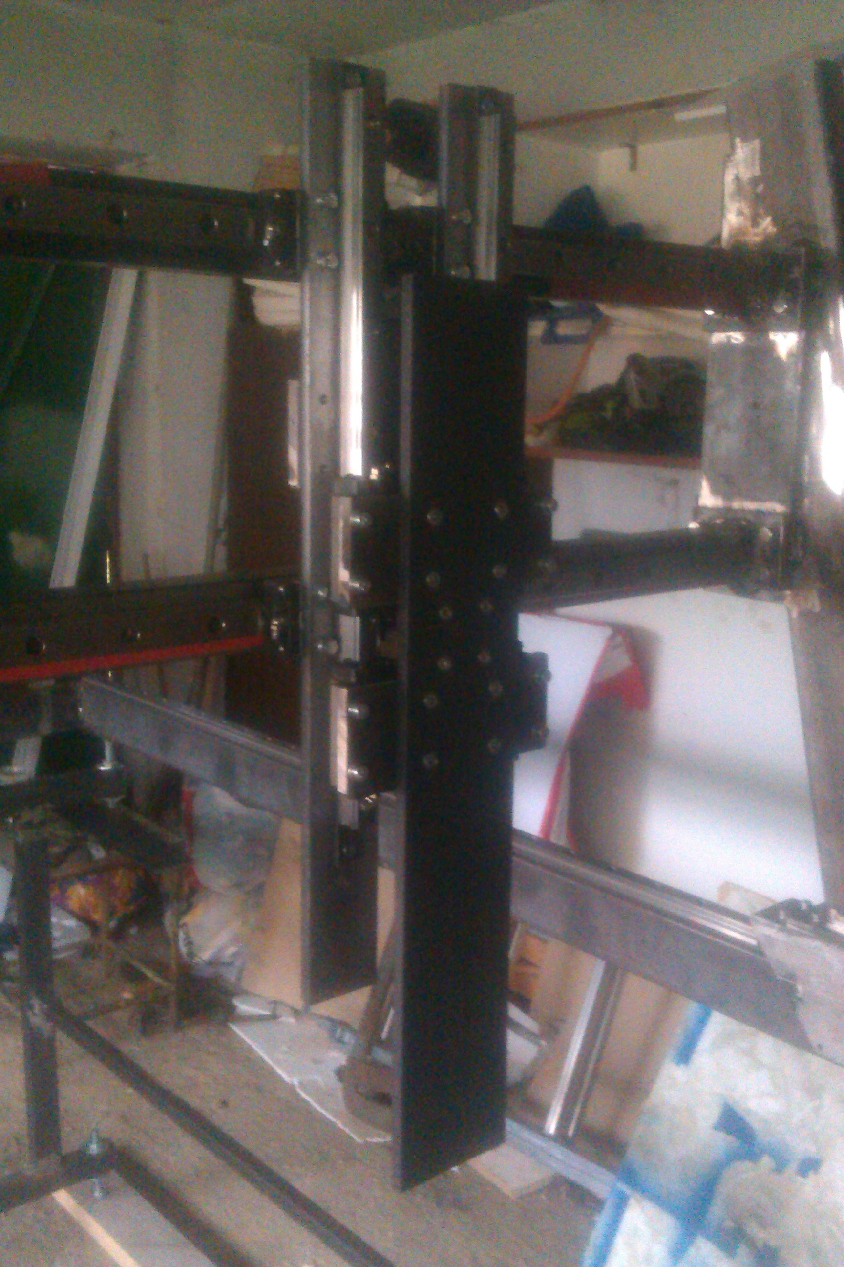

Dnes som dorobil matku osi X ,uvažujem o použitý 2 matiek ,zakontrovat ,na vymedzenie vole .Aký je vas nazor ?
Ďalej som otočil celé Z ,ako je vidno na fotke aby som ziskal pevnosť pri výsuve Z ( Dal som na Vašu radu ) /tým som prišiel o 50mm ale zárukou bude kvalita/pevnosť(dúfam) , Ešte nieje odpílená zo spodu ,preto tak vytŕča von
Večer napíšem ako som meral tu kolmost a ďalšie veci .

tam co ti navazuje zetko na xko tak to dej na jednu plotnu a ne na dvě , to je uplně špatně celé se to musí kroutit a bude se ti to i křížit , a bude se to chvět jen při přejezdu natož když zajedeš do materialu .

packa píše:tam co ti navazuje zetko na xko tak to dej na jednu plotnu a ne na dvě , to je uplně špatně celé se to musí kroutit a bude se ti to i křížit , a bude se to chvět jen při přejezdu natož když zajedeš do materialu .
Prosím môžeš upresniť čo? Nepochopil som ...

Koukal jsem na video a překvapilo mě že se rám po rozjetí sám zastaví.
Při té hmotnosti bych čekal že dojede až na konec a narazí. Je to tak normální, dělají to ty předepnuté vozíky?
Jinak dvě matky jsem použil taky a myslím že je to jediná možnost jak eliminovat výrobní a provozem vznikající vůle. Když má motor dostatek síly dají se matice přitáhnout více.
Pokud je člověk občas seřídí může udržet vůli v rozumných mezích což z jednou matkou možné není - jak se vychodí musí se s tím člověk smířit (nebo matku vyměnit)
To bude výrobní know how - plocháč se dá koupit ale takovou desku už není snadné sehnat.
Snad to pospojovat a styčné plochy třeba slepit.

Cjuz píše:
Takú velku platnu nemam možnosť zohnať ,alebo zaplaťiť :D ,skôr by som to spravil ako hovoríš :)

tak ty dvě plotny spoj nějakou pásovinou , ale nejlépe svařit a třeba dát i jednu napříč šíkmo aby se to zavětrovalo

packa píše:tak ty dvě plotny spoj nějakou pásovinou , ale nejlépe svařit a třeba dát i jednu napříč šíkmo aby se to zavětrovalo
Niečo na ten spôsob ,ako tam je uchytená ta matica na platny ktorá spája dve kolajnice Z-tka ??

když to dáš jen takhle tak to stejně bude asi pracovat , chtělo by to dát alespon jednu šikmo aby se to zavětrovalo

packa píše:když to dáš jen takhle tak to stejně bude asi pracovat , chtělo by to dát alespon jednu šikmo aby se to zavětrovalo
Už rozumiem ako si to myslel ,ked tak rozmyšlam maš uplnu pravdu :) Zajtra nakupim pasoviny .
Prosím ťa ,vieš poradiť ako ešte zpevniť Z? Pri výsuve tam vôlu nepocitujem ,ale pri udretí to zabrní ,to asi nieje najlepšie :(

chtělo by to ty plotny vyztužit proti průhybu , něco jako to mám já na svém zetku , měl jsem tam jen 25m tyče ted už tam mám lineary , ale i stěmi tyčemi stím šlo zajet do ocele

no asi tak nejako, ale vedenie by malo byt na Z voziku aby si to mal tuhsie, a pri uplnom "zasunuti" Ztka uplne PEVNE :p
