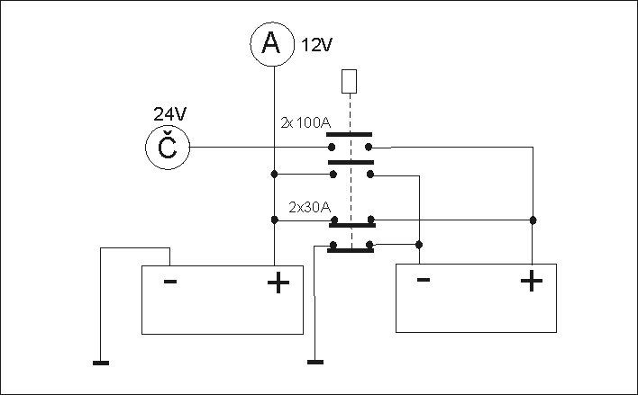

pokusím sa urobiť náčrt a potom tu zavesímrobokop píše:no prijde mi to z meho pohledu jako mensi problem nez sehnat nejakej menic nebo cosi
nebo jeste dalsi jednoduche reseni 2x nabijecku ale porad mi neni uplne jasne jak to cele mas
menič alebo prepínač

vzhledem k omezenému periodickému provozu čerpadla mi asi nejlíp vychází použít dvě baterie a dva alternátory.

měnič je drahý a komplikovaný - časté poruchy a malá spolehlivost
výměna motoru - většinou jsou tyto motory velmi nákladné kousky
střídání nabíjení - baterky budou za chvíli v háji a alternátor by se musel přepojovat přes zátěžový rezistor, spolehlivost nic moc

Moja predstava je zapojiť dva rovnaké akumulátory do série teda výsledné 24 V. Z jedného akumulátora je napajanie pre palubné spotrebiče. Druhý akumulátor je akoby voľný. Potrebné je vyriešiť dobíjanie obidvoch . Šlo by to nejakým prepínacím relátkom ale nejako elektronický.

Záleží na aplikaci. My jsme běžně používali na jeřábech a bagrech dvoje napájení - holt 24V znamená poloviční proudy ale něco se na 24V vůbec nedělá (měniče byly tehdy sci-fi)testone píše:překopej to celý na 24V, jinak se z problémů nevyhrabeš
Ještě mě napadla jedna kacířská myšlenka skoro zadarmo.
Více méně je to tom přepojování baterek akorát nabíjení by fungovalo kontinuálně pro obě baterky bez přepínání
Bez diody a ochranného rezistoru by mohly vyrovnávací proudy udělat pěknou paseku. Opět záleží na druhu provozu, pokud něco někam vezu a pak to jen vyklopím asi by to šlo.

Nie celkom som to pochopil. Kde by sa zapojilo 12 voltové nabíjanie.?Cjuz píše:Záleží na aplikaci. My jsme běžně používali na jeřábech a bagrech dvoje napájení - holt 24V znamená poloviční proudy ale něco se na 24V vůbec nedělá (měniče byly tehdy sci-fi)testone píše:překopej to celý na 24V, jinak se z problémů nevyhrabeš
...nikto učený z neba nespadol, keď spadol tak sa zabil ...

baterie se nabíjí naráz obě. Ta pomocná se nabíjí z hlavní přes D+R.nevedkosenior píše:Nie celkom som to pochopil. Kde by sa zapojilo 12 voltové nabíjanie.?Cjuz píše:Záleží na aplikaci. My jsme běžně používali na jeřábech a bagrech dvoje napájení - holt 24V znamená poloviční proudy ale něco se na 24V vůbec nedělá (měniče byly tehdy sci-fi)testone píše:překopej to celý na 24V, jinak se z problémů nevyhrabeš
Nabíjení by zůstalo klasické jedné baterie
Jinak bych využil nabídku na čerpadlo na 12V. kupovat druhou baterku je taky investice a i když už teď nějakou máš nevydrží věčně.

ty stykace taky nebudou zadarmo
porad mi prijde nejlepsi vymenit ten motor z 24 na nejaky 12v
nebo vyuzit nabidky vyse
kdyz se tam daji stykace co se nebudou vzajemne mechanicky blokovat tak dopadnes jako ten nestastnik co tu byl tusim minuly tyden zminovany v cerne kronice ze vyhorel od frezovani

Já tam nakreslil jeden stykač se 4mi kontakty které chodí společně, takže zkrat by neměl nastat, ale stejně by se dal použít dvojitý ruční výkonný přepínač. Netuším jak to má dál naplánované a co se bude dít, když se rozeběhne čerpadlo a jak a čím se bude spínat
