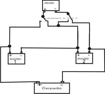

poprosím o posúdenie tohto návrhu. Je možné aby pracoval? Horný prepínač by striedavo zapínal dobíjanie akumulátorov. Je jasne,že na ovladanie čerpadla by bol manuálny spínač
hydro 22.png (14.84 KiB) Zobrazeno 6859 x

mirenc
Příspěvky: 236
Registrován: 29. 2. 2008, 5:47
Bydliště: Slovensko-Budmerice
26. 5. 2013, 8:35
Funguvat to bude, ale podla mna by tam bolo dobre vlozit nejaky obvod ktory vyhodnocoje stav napatia na jednotlivych baterkach podla toho prepina nabijanie
, ale ci jedeen alternator bude stacit na odber na oboch baterkach to neviem :)
Cjuz
Příspěvky: 2476
Bydliště: Předklášteří
26. 5. 2013, 10:03
Z požadavku nabíjet obě baterie zároveň a ještě s nimi pracovat znamená že se měniči nevyhneš.
Přepínání altíku je blbost (odejde regulátor nebo diody)
Použil bych třeba něco jako http://www.gme.cz/dc-dc-menice-s-krytem ... -p332-472/
Prostě nabíjíš jednu baterku a izolovaným měničem to přečerpáváš i do druhé. Napětí bych nastavil na cca 13,5V

Cjuz píše:Z požadavku nabíjet obě baterie zároveň a ještě s nimi pracovat znamená že se měniči nevyhneš.
nuž to by mohlo byť riešenie. V tomto prípade by nemusely byť ani baterky identické. Vyskúšam túto verziu. Na záver by som chcel poďakovať všetkým za nápady. Je to dobrý pocit, že človek nie je sám v tom silnom komerčnom prostredí. celkom na záver " človek sa veľmi natrápi kým príde na žobrácku palicu."

jova
Příspěvky: 2576
27. 5. 2013, 6:58
Než se do toho pustíš mám ještě několik poznámek. Tuhle variantu s měničem jsem ti navrhoval už ve svém tuším třetím příspěvku. Nakonec jsem od ní upustil protože ten měnič, kromě toho, že bude muset být stavěný na proud v řádech desítek ampér by musel mít napěťovou stabilizaci a proudové omezení. Mám obavy že se nic takového nevyrábí a vlastní vývoj bude dost náročný. Ono je vůbec otázkou, zda ty sám jsi si udělal dostatečnou rozvahu, zda je reálné to takto řešit. Myslím tím to, že elektrická soustava té čtyřkolky je stavěná na určité parametry. Těm je uzpůsobený akumulátor i alternátor. Pochybuji že by výrobce tu soustavu natolik předimenzovat, aby ti navíc ještě utáhla další akumulátor a odběr v řádu stovek ampér. Ta hydraulika i když se to nezdá potřebuje pořádný příkon a tak by stálo možná za to si nejprve vyzkoušet jakou to má reálnou sílu a hlavně v jakých příkonech proudu se budeš na tom čerpadle pohybovat. Představa že ti to utáhne 12V motor z ventilátoru auta je podle mě naivní.

Příspěvky: 7614
27. 5. 2013, 8:08
jova píše: Myslím tím to, že elektrická soustava té čtyřkolky je stavěná na určité parametry. Těm je uzpůsobený akumulátor i alternátor. Pochybuji že by výrobce tu soustavu natolik předimenzovat, aby ti navíc ještě utáhla další akumulátor a odběr v řádu stovek ampér. Ta hydraulika i když se to nezdá potřebuje pořádný příkon a tak by stálo možná za to si nejprve vyzkoušet jakou to má reálnou sílu a hlavně v jakých příkonech proudu se budeš na tom čerpadle pohybovat. Představa že ti to utáhne 12V motor z ventilátoru auta je podle mě naivní.
ad elektro) samozřejmě
nepředpokládám že by ta čtyřkolka byla profesionální pracovní stroj za řádově stovky tisíc např s vývodem pro pohon dalších zařízení, i takové existují
jestli je to běžná čínská .... za řádově desítky tisíc, určitě je vybavena pouze vestavěným alternátorkem s permanentními magnety bez možnosti nějaké rozumné regulace, navíc kombinovaným se zapalováním
takový altík má výkon opravdu pouze na osvětlení + pár procent navrch¨
ad ventilátor z auta) ten z Š120 to opravdu neutáhne, ale běžně se používají ( hlavně u větších dieselů) motory které si při provozu berou 30-40A, otáčí vrtulí o pr. cca 400mm a takový už něco utáhne a navíc jsou stavěny na delší provoz než např. starter a asi by snesly i značné přetížení
ono těch 300 nebo 400W zase tak málo není, stejný výsledek, tj. zvrhnutí sklápěčky = působení nějaké síly po nějaké dráze, může nastat buď rychle (= s velkým potřebným výkonem) nebo pomalu s malým výkonem
hydraulický systém není nic jiného než systém přeměny výkonu (energie) z jedné formy na druhou, u vhodně navrženého systému i se značnou účinností
určitě by ale nastal problém se sladěním provozních otáček motoru, velikosti čerpadla, velikosti (plochy) poháněného pístu, požadované síly atd.
to je všechno otázka nějakého výpočtu, pro který nám schází mnoho vstupních údajů........
