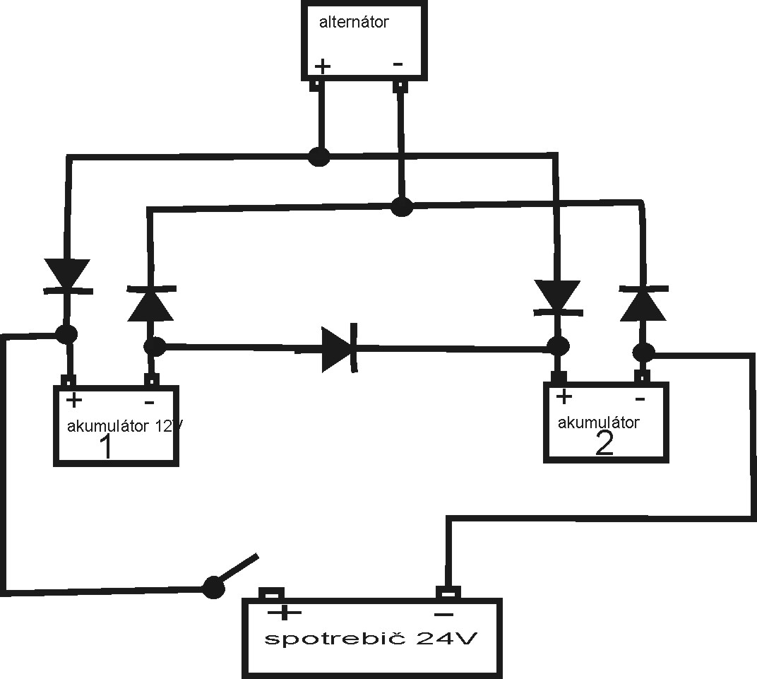

28. 5. 2013, 4:44
čo myslite fungovalo by to?
(1007.1 KiB) Staženo 432 x

nevedkosenior píše:čo myslite fungovalo by to?
Ne, nefungovalo.
Ta dioda mezi baterkama bude znamenat rozpojeny spoj.
Cim bys ji chtel otevrit? Kde by se na ni vzalo napeti nejakych 0.7V v pruchozim smeru?
Obavam se, ze bez menice nebo nejakeho mechanickeho vexlu to nepujde.
PS. Mozna zkus priste posilat obrazky treba v JPG a ne v BMP. Ten stejny obrazek ma po konverzi do JPG 33 kB, v BMP ma pres 1 MB.

rollfree píše:
Příloha zapoj.bmp je dlouhodobě nedostupná.
Ne, nefungovalo.
budem sa snažiť nejak to prekonvertovať do JPG.
Skúšal som spojiť takto dva akumulatory a ku podivu som nameral napätie znížene o cca 1 volt. Žiarovla však zasvietila normálne
...nikto učený z neba nespadol, keď spadol tak sa zabil ...

nevedkosenior píše:Skúšal som spojiť takto dva akumulatory a ku podivu som nameral napätie znížene o cca 1 volt. Žiarovla však zasvietila normálne
A nezapojil jsi pri mereni nahodou tu diodu mezi akumulatory naopak?
