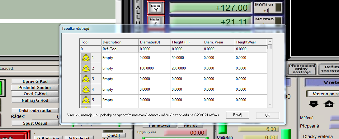

Ahoj,nemáte někdo nějakou názornou pomůcku pro používání kodu G2,G3 v machu ?Třeba když chci obtočit rádius na konci hranolku 10*100 mm,tedy R 5 třeba nástrojem o průměru 25 mm ? ( klasický pero do drážky nebo třeba vodoznak na fekálu ).A hlavně bych potřeboval udělat nástrojem R 60 vnitřní rádius R 120.

Mach neumí počítat korekci nástroje?

Normálně je G43 .... H1 - delkova korekce + číslo nástroje za H (délková korekce v tabulce)
G41 .... D1 - průměrová korekce zleva + číslo nástroje za D (průměrová korekce v tabulce)
G42 .... D1 - zprava
G40 .... výjezd z korekce

To je dobrej tip.Jestli mi to bude fungovat,daly by se tím vyřešit větší díry menším nástrojem.Už jsem nad tím přemýšlel.Něco podobnýho je sice v těch wizardech jenže by zdržovalo a komplikovalo to kombinovat se zbytkem programu.A ty korekce-není na to něco?Protože brousím sklo,musím průměr nástroje odvozovat empiricky teprve z nějakýho obrobenýho kusu-nástroj není dokonale přesnej takže se nedá přesně změřit (+- 0,05).Teprve až se točí,dá se zjišťovat průměr.Takže to pak musím celý přepsat místo jednoduché korekce.

zkus si v tabulce nástrojů zadat hodnoty pro svůj nástroj a uvidíš, a máš tam i kolonku opotřebení...
a pak jen zavolat nástroj s příslušným rozměrem třeba T0101 a nebo T0202
A smozrějmě G41korekce zleva nebo G42 korekce zprava, G40 jejich vypnutí
G43 délkové korekce a G49 pro vypnutí
