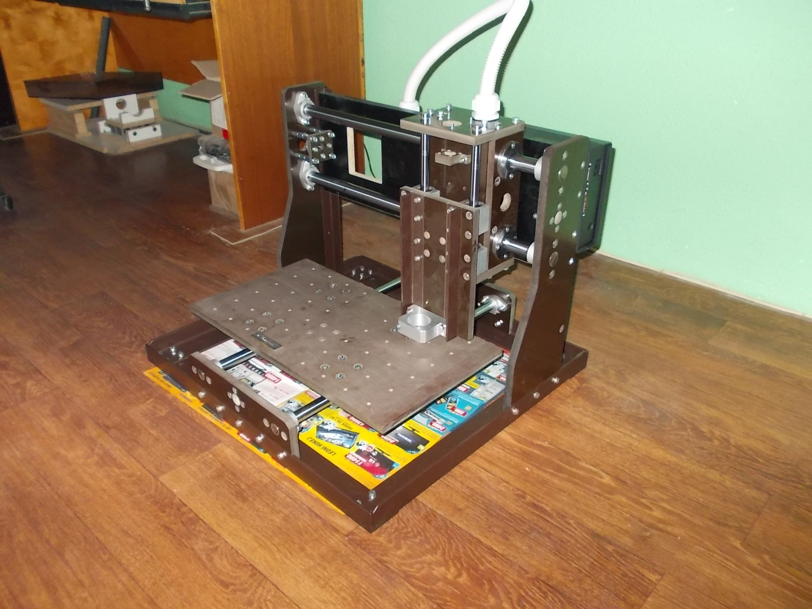

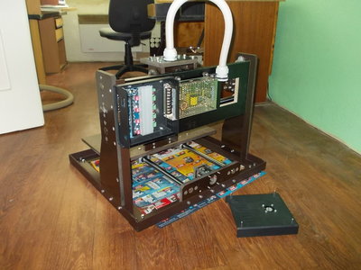

stroj jsem stavel aby byl variablni a snado prestavytelny
Z 250mm rozjezd 150mm (mozno posouvat vreteno nahoru o dalsich 150mm dle potreby
X 500mm 350mm
Y 500mm 350mm (mozno posunou libovolne vpred i vzad po 100mm az na +- 250mm)
pracovni stul 320x320 + krytovani pro zachyceni spon (manzelce se nezdalo ze jsou spony v postely)
vreteno ma 1Kw s dodatecnym regulatorem vyuzivam chlazeni vretene mam privod k nastroji a ofukuju nastroj
mat. ocel zihane a brousene pr.plochy
vaha cca120-150
pokud nekdo bude pouzivat podeprene tyce tak jako ja na X neni to idealni reseni ale pomuze dodelat vetsi mnozstvi
sroubku a tyce prilepit na lepidlo a dodelat obimky na konce idealni je resit to jako u Z osy

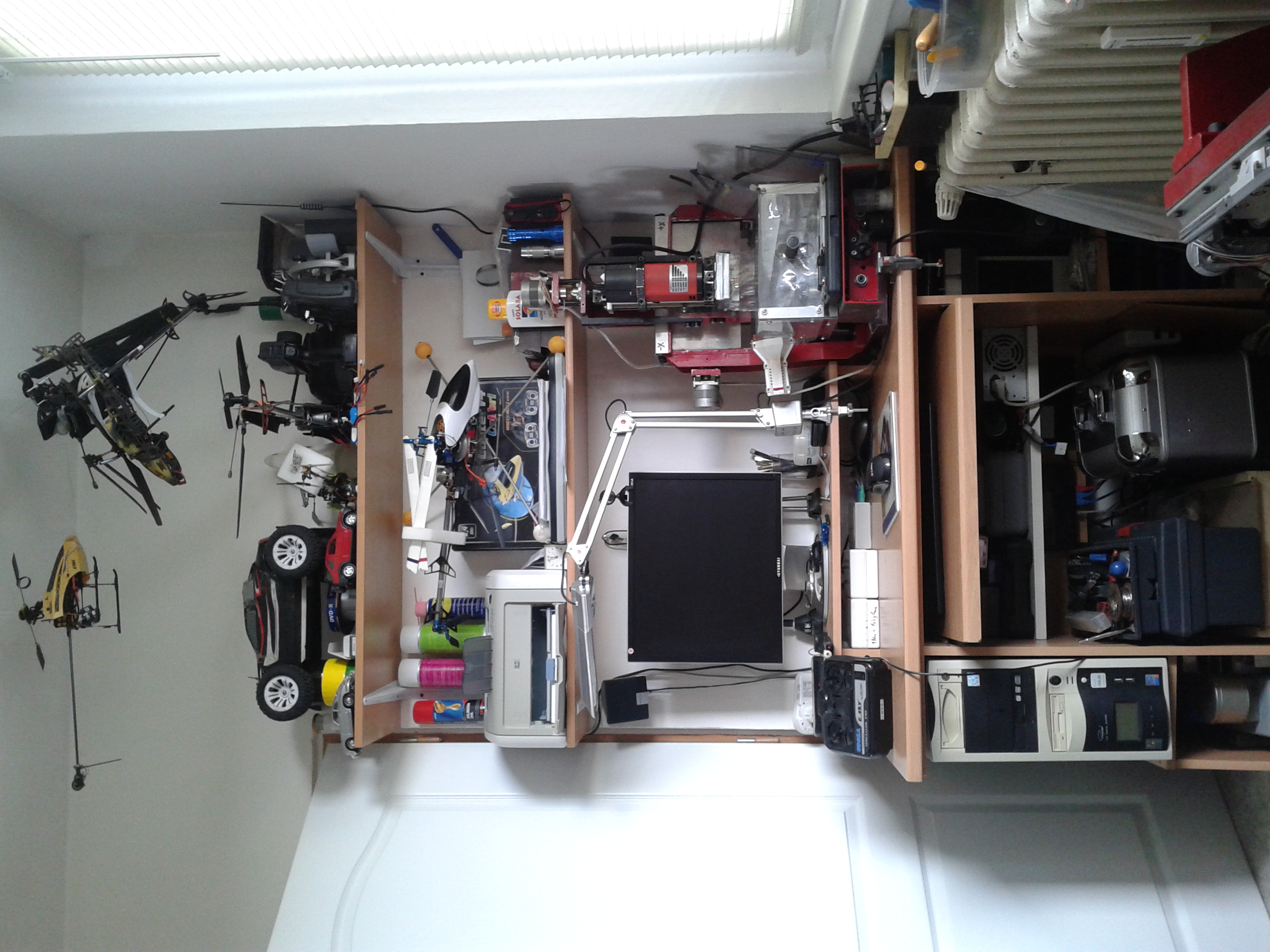

dilna v loznici v panelaku 5 P

Je to krása já planuju něco podobneho akorát materiál hliník tloušťka 15mm na podepřených tyčích prumer 16 kuličkove šrouby a pracovni desku asi z CNC shopu 300x200x20 s T drážkama...
Ještě se zeptam jake si docilil přesnosti ?

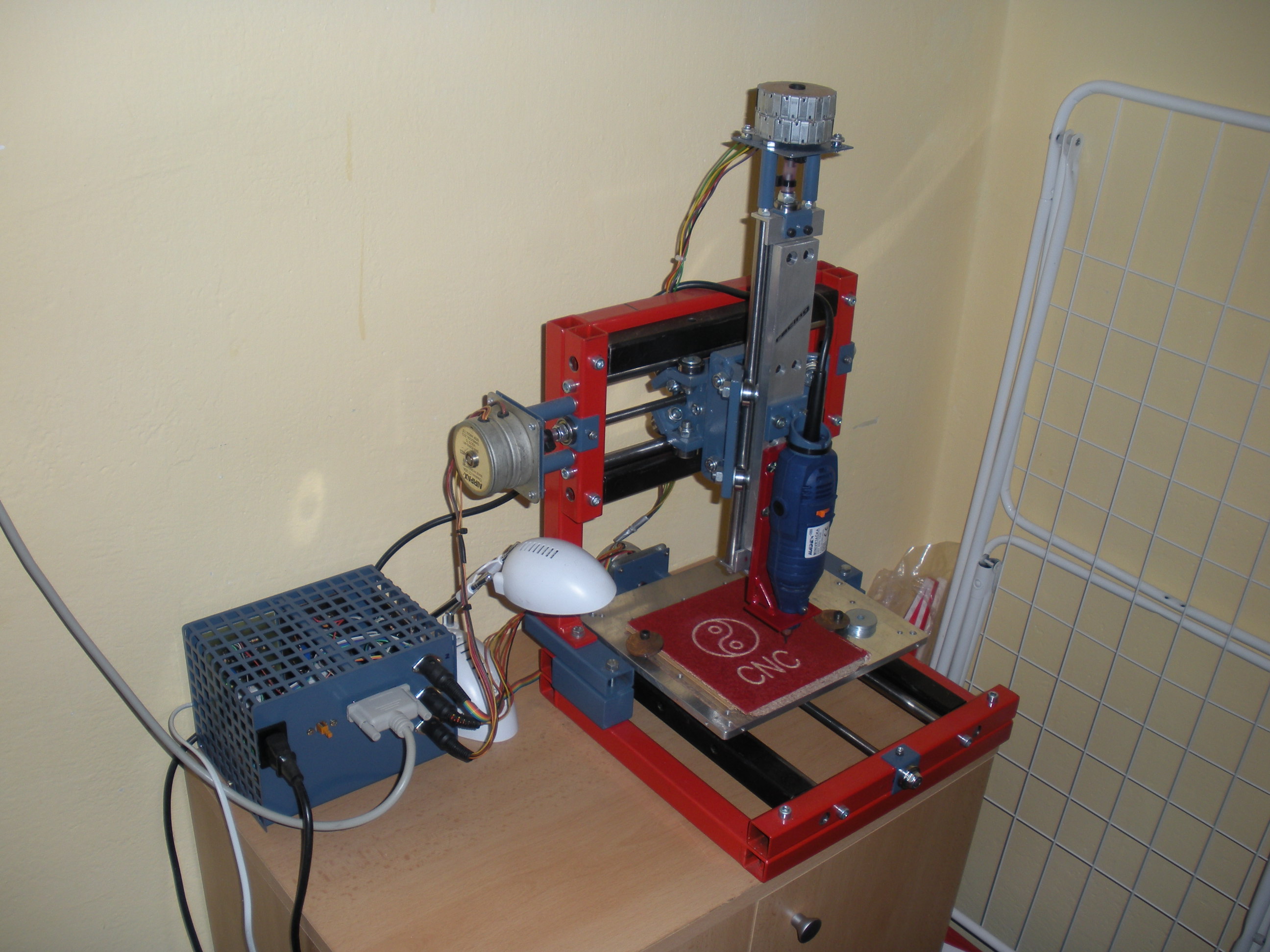

Blabolovo jednicku jsem si z torza co mi dal dodelal
a pak tuhle http://www.c-n-c.cz/viewtopic.php?f=15&t=4465" onclick="window.open(this.href);return false;
a ted delam tyhle obcas http://www.c-n-c.cz/viewtopic.php?f=15&t=6990" onclick="window.open(this.href);return false;

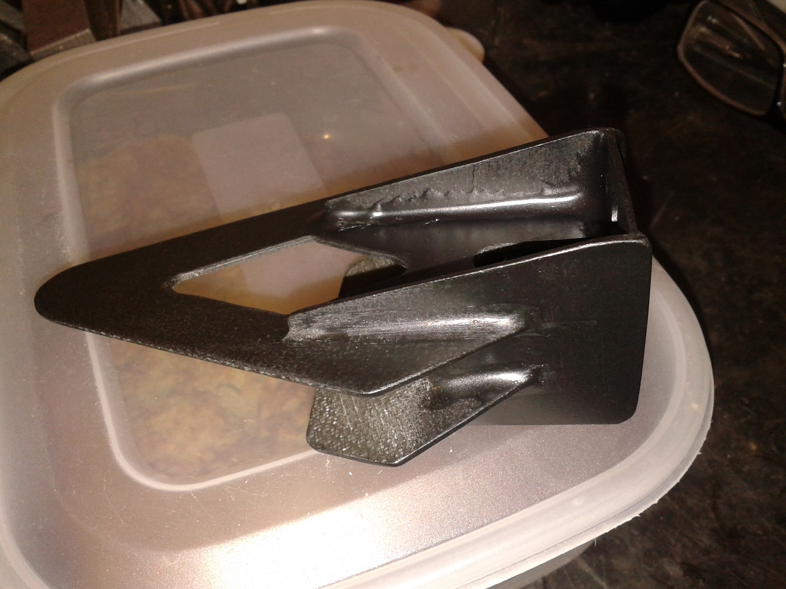

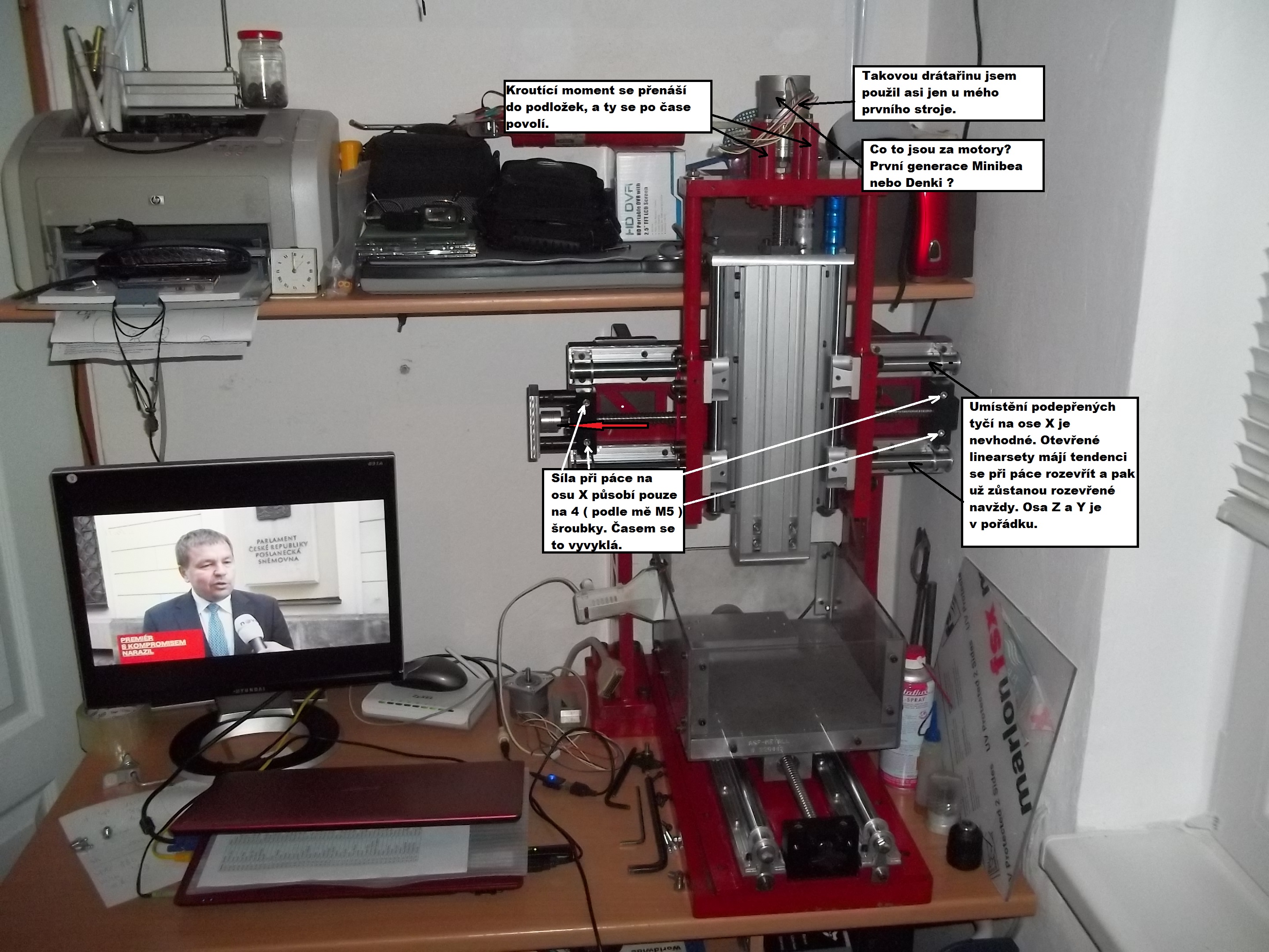

blabol: to jsi mě teda pěkně zvednul ze židle, když jsi napsal, že jsi takhle taky začínal. Bohužel musím říct, že já jsem začínal asi tam, kde ty jsi skončil a podobnou frézu ( http://www.c-n-c.cz/viewtopic.php?f=8&t=9442" onclick="window.open(this.href);return false; ) jsem postavil asi před 5 ti lety a prodal minulý rok. Stavba frézek není jenom o tom jak drahé komponenty se do ní použijí, ale hlavně o tom, kolik konstrukčních chyb se tam udělá. Pro příklad posílám foto tvojí frézky s konstrukčními chybami, které tam jsou. Ale jinak docela povedená konstrukce.

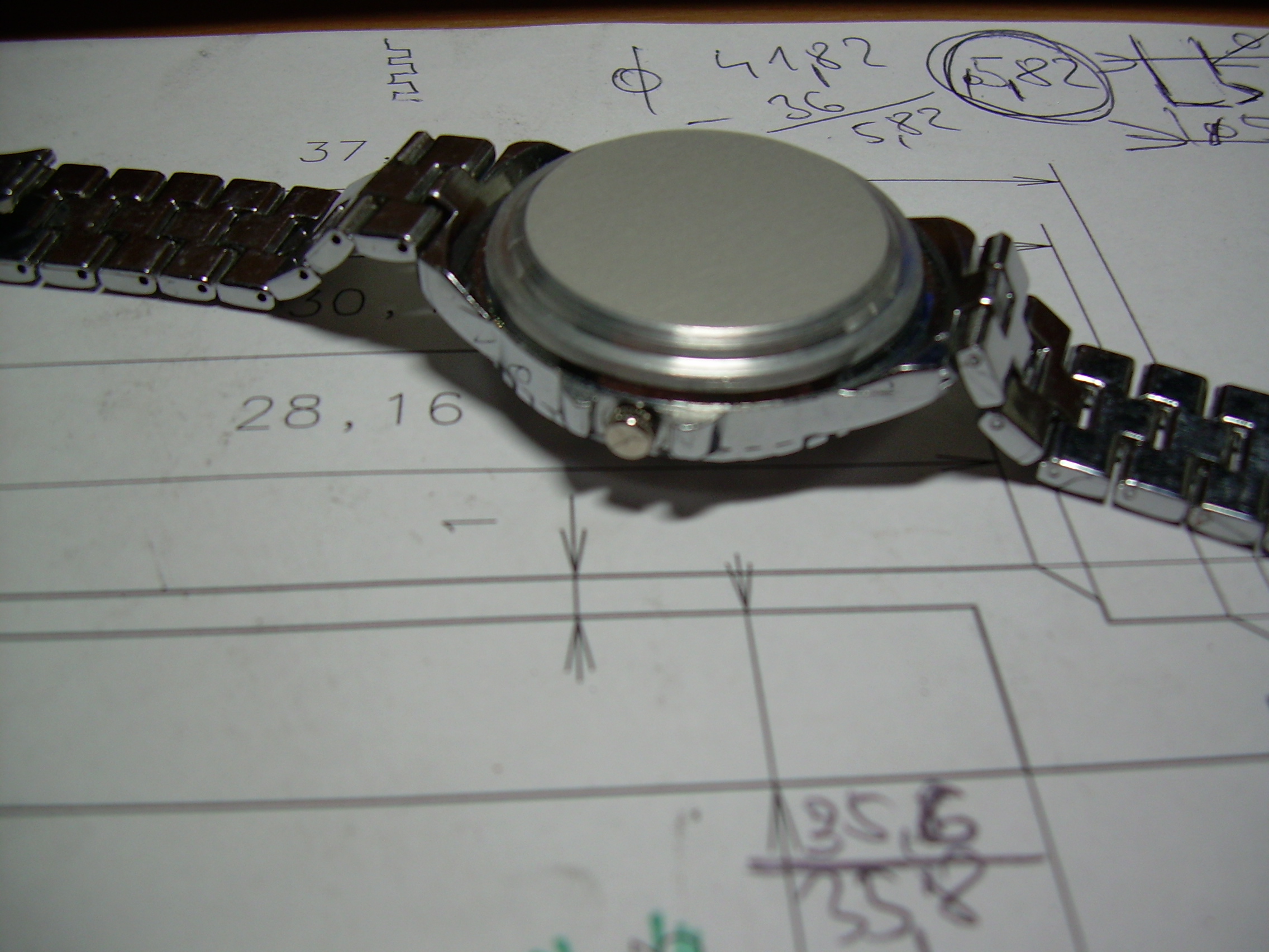

Škoda, žes tu neukázal jediný video nebo obrobek (kromě některé díly na toto CNC byly vyrobeny na tamtom CNC) a to jsem dokonce dvakrát škemral v tom tvym inzerátu.. příp. ještě u fotek zvaž vyšší rozlišení než 640x480, doba pokročila :)
Naposledy upravil(a) Thomeeque dne 7. 6. 2013, 3:50, celkem upraveno 2 x.
Příspěvky: 9596
7. 6. 2013, 10:48

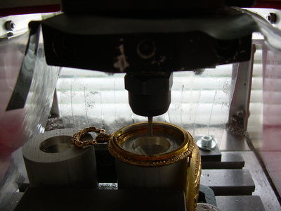

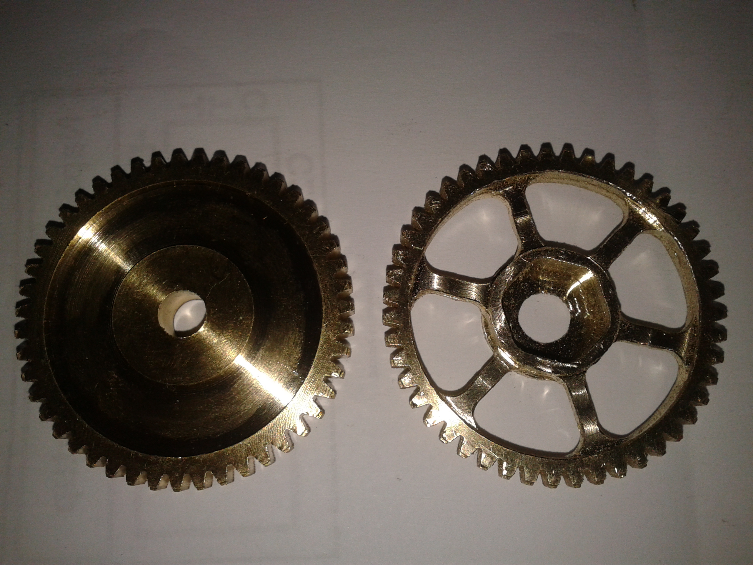

blabol: Toto bylo i soustruženo na tvý mašince? A ty zuby?
Nebo to vlevo je polotovar a vpravo obrobek?
blabol
Příspěvky: 21
Registrován: 1. 1. 2010, 11:13

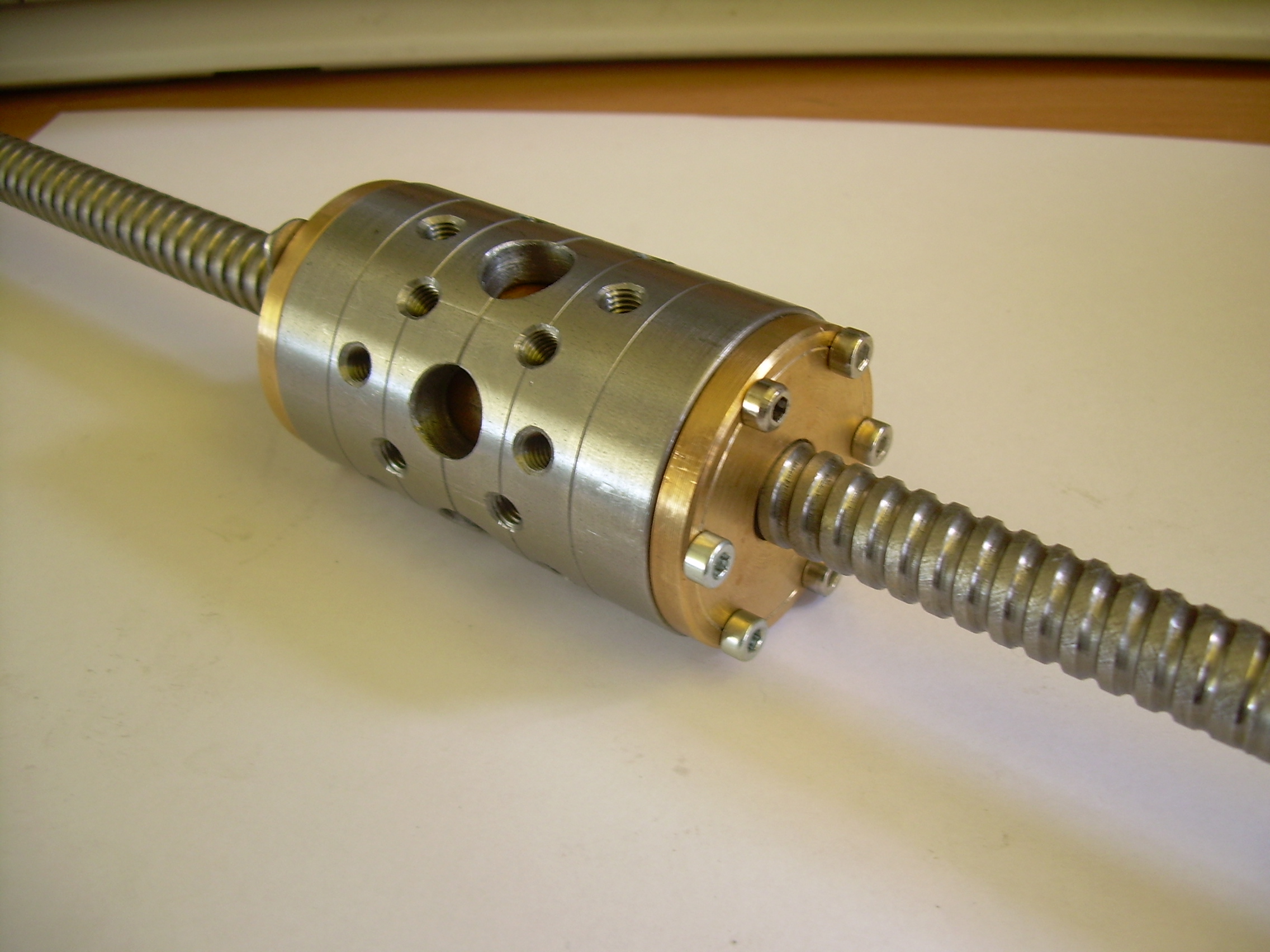

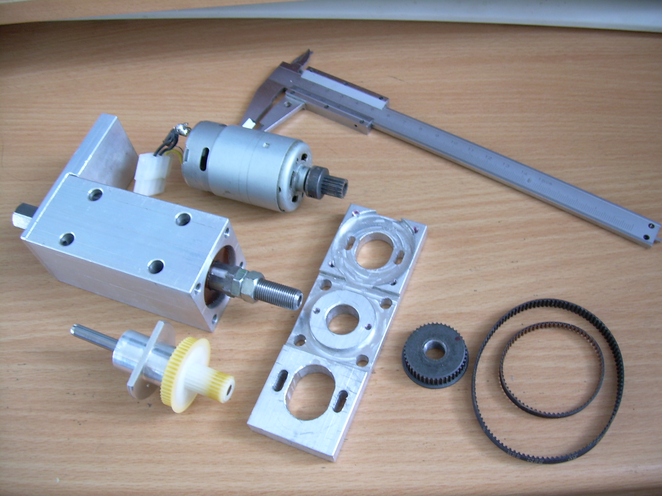

7. 6. 2013, 3:12
vyrobky mas dole mimo toho oz.kola to je delany na trojce
to cerny je loze na motor model SWIFT II

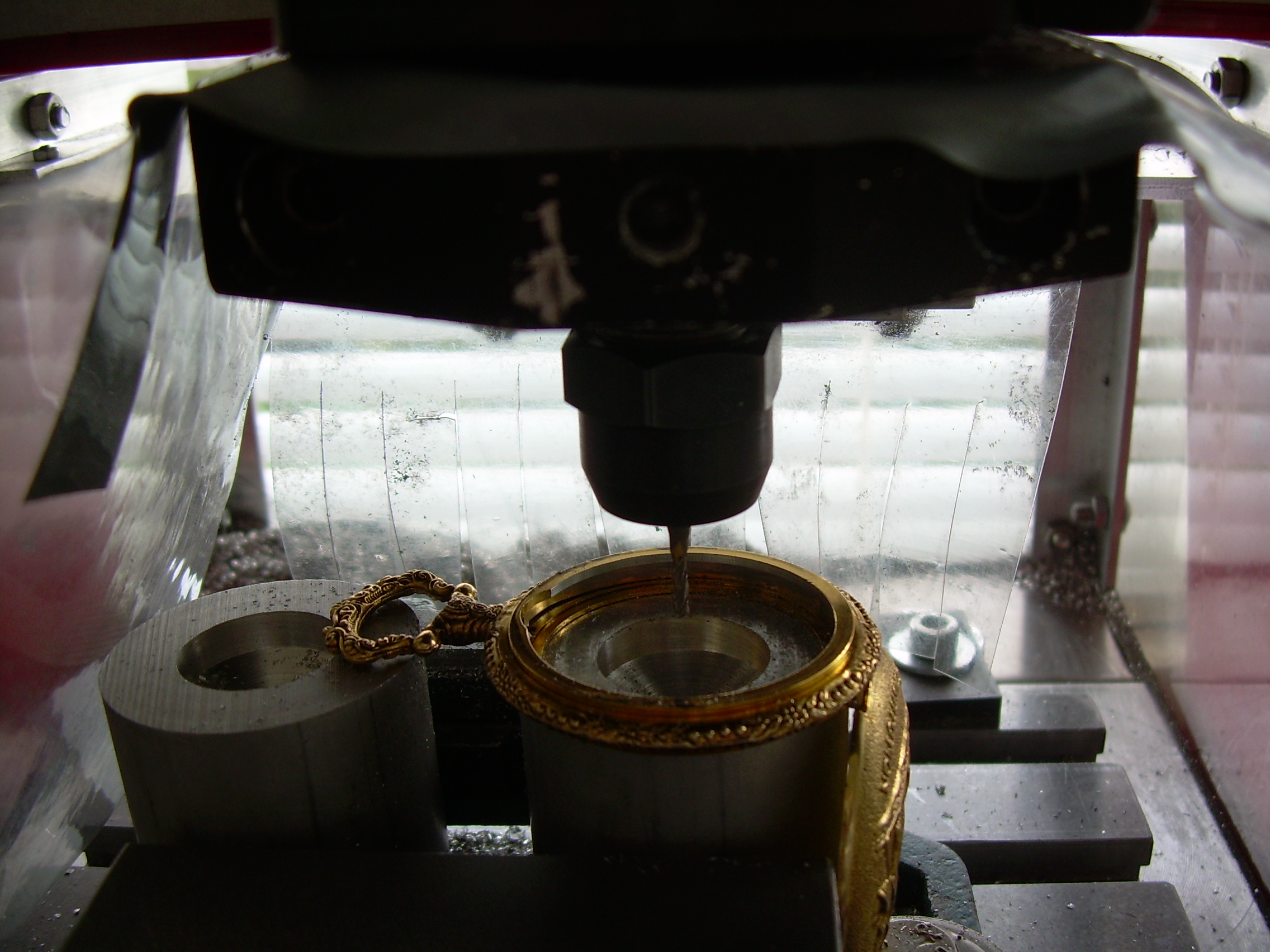

vycko hodinek ,kujickova matice komletni , vreteno mam toho jeste hodne ale nejvic dilu ma na vrtulniky ciklickou hlavu ruzna tahla vetsinou ALU
Příspěvky: 9596
7. 6. 2013, 3:20
blabol píše:vyrobky mas dole
Post "Škoda, žes tu neukázal jediný video nebo obrobek.." byl na Tomabadona, tvoje výrobky samozřejmě vidim, vždyt se na jeden z nich ptám :)
blabol píše:mimo toho oz.kola to je delany na trojce
Takže u ozubenýho kola byla na vstupu kulatina a vše je práce tvého třetího CNC se soustružícim přípravkem, jo? To je dobrá frajeřinka :) O kuličkový matici nemluvě!

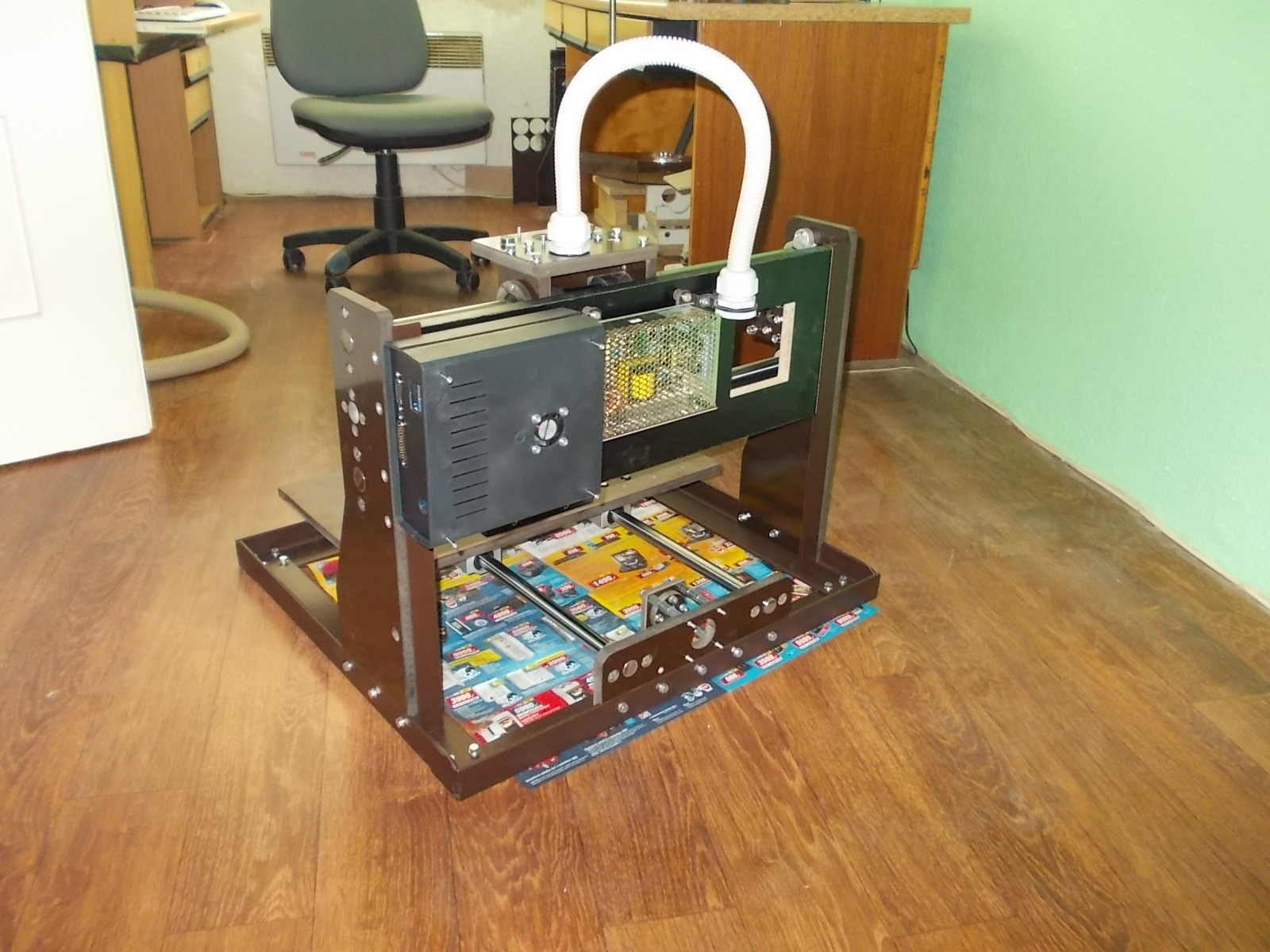

Thomeeque: tak tady jsou nějaké fotky mého nejnovějšího nedodělaného výrobku ( bohužel je to zase CNC ).

nemas to spatny ale vsichni se ucime z chyb predeslych zalezi na co to potrebujes ja to stavel na vyrobu dilu pro modelarinu
preju mnoho uspech dobre je si polozit otazku na co to potrebuju jestli na to at si dokazu ze neco umim a nebo to chci neco na tom vyrabet
pak si musim rict co podle toho volim velikost a konstrukci a pak teprve resim kolik jsem ochoten do toho investovat
