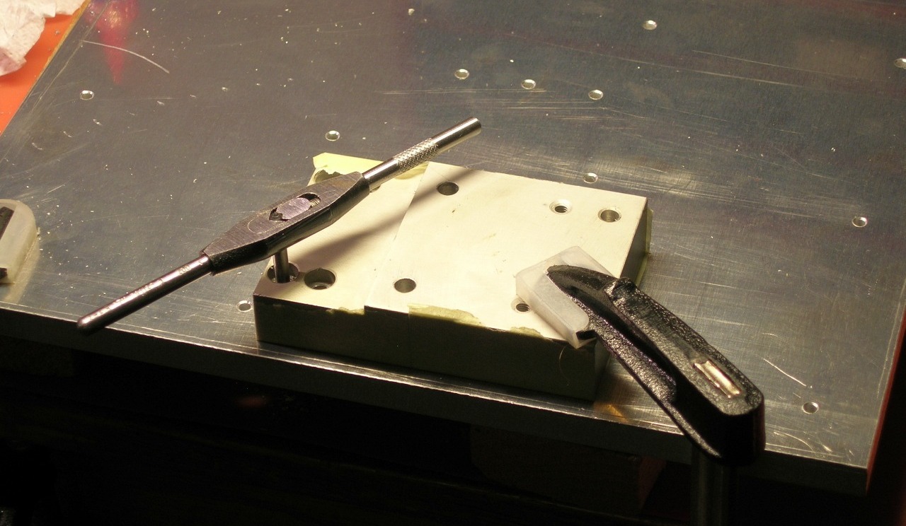

10. 4. 2012, 12:09
Gfx23 píše:Hele stočil jsem si takový přípravek a je to v cajku příruba + "Hčko" pro závitník a řežu jedna báseň.. Nicméně ještě se mi osvědčil dlouhý závitník + malý úhelník :D A trochu si pohrát
Díky za re, nemohl bys to plz případně příležitostně blejsknout, já nejsem strojař, tak tomu popisu úplně nerozumím :oops:
Já to ve svých primitivních podmínkách vyřešil pomocí jakéhosi obrobku, který jsem získal na materiál na jedné ze svých materiálně zaměřených výprav do Lubošovi sluje :)
T.
M4 o něco kolměji..

Gfx23
Příspěvky: 139
Registrován: 13. 9. 2011, 11:29
Bydliště: Liberec
10. 4. 2012, 7:14
Úplně stejně jen je to rotační součást, a v místě dotyku z obrobkem je širší pro lepší stabilitu.
Nemám u sebe foťák, ale věřím, že se to dá pochopit z tohoto
Příspěvky: 9633
10. 4. 2012, 11:09
Ale jo, jakš takš :) Dík, T.
