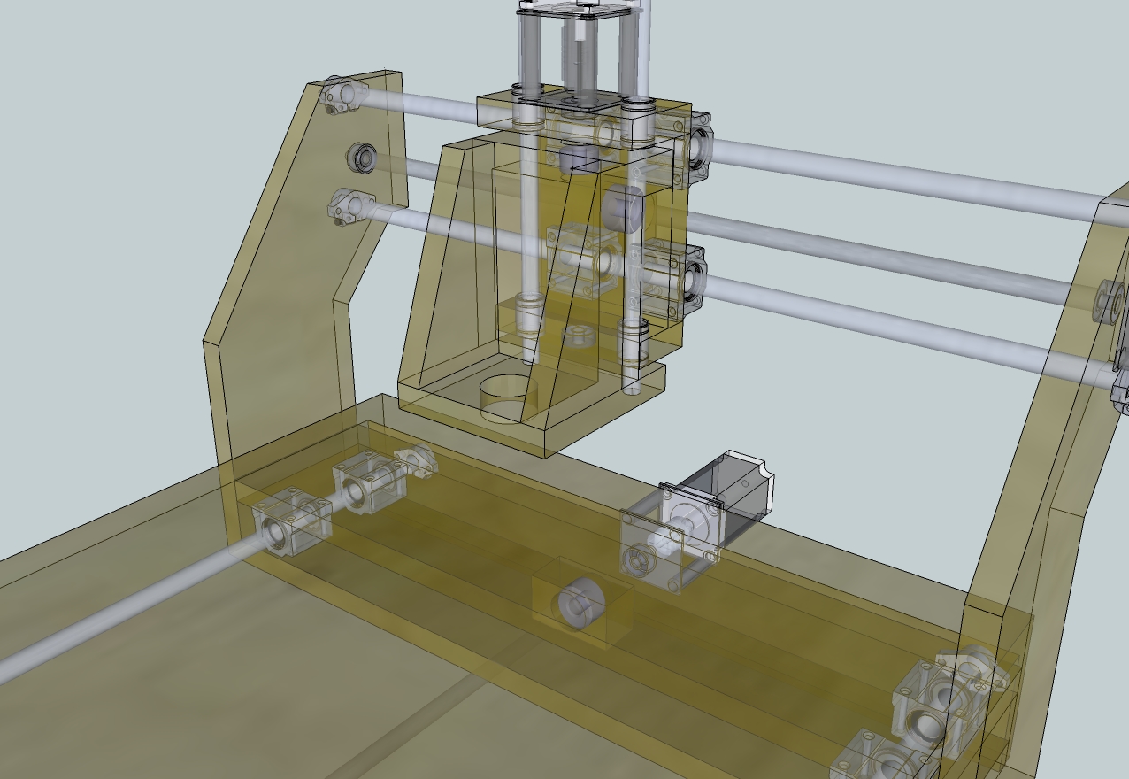

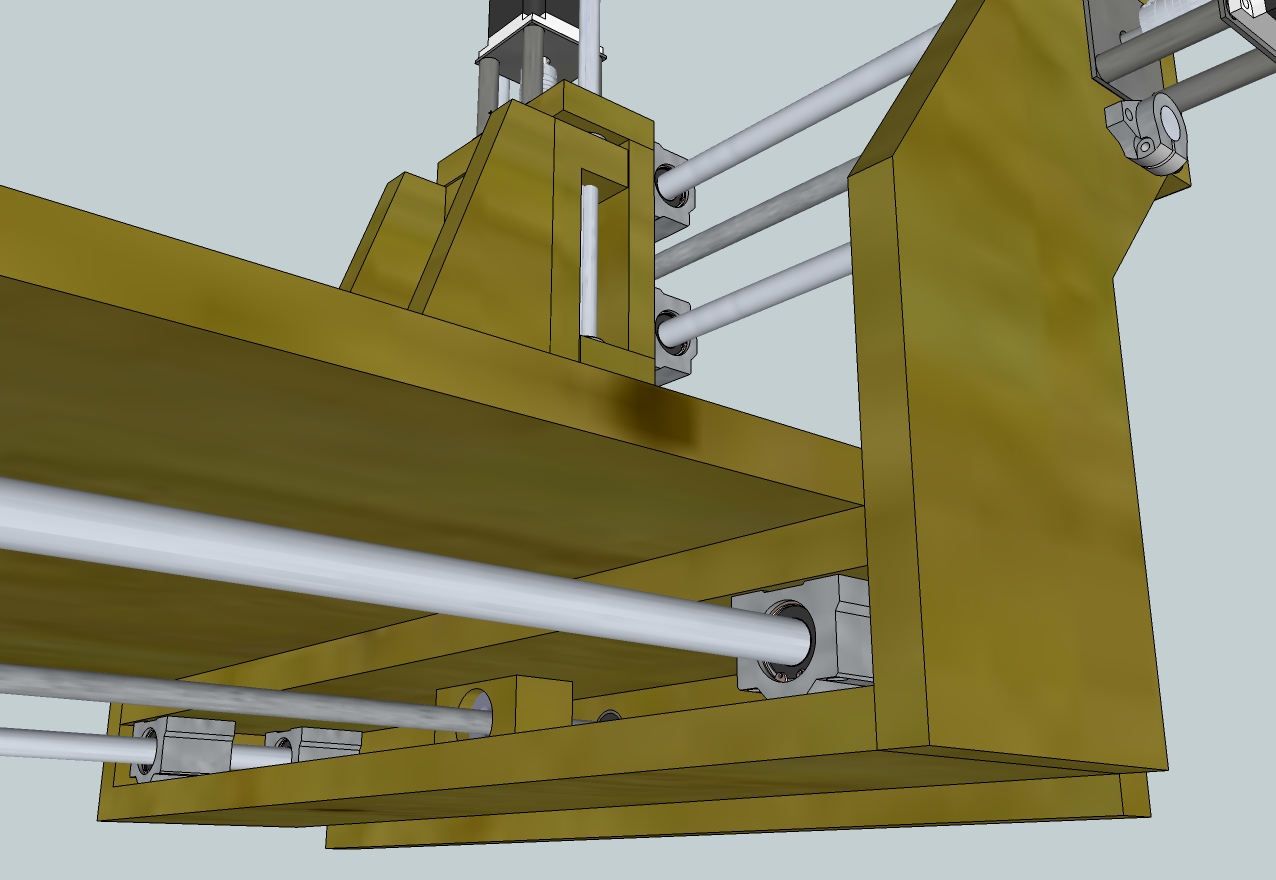

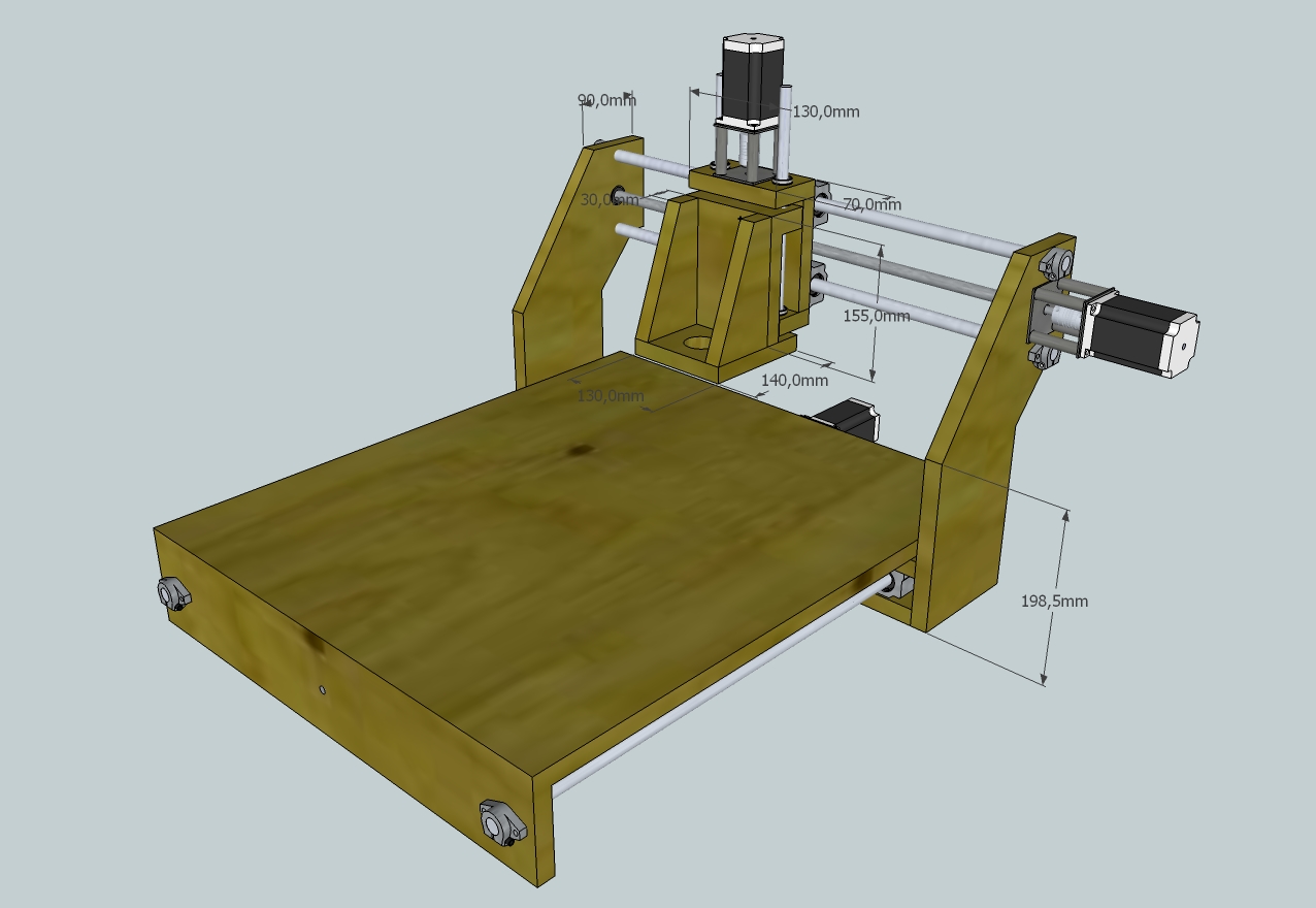

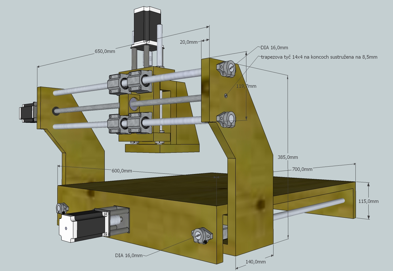

Ahojte nedávno som si navrhol svoje cnc a kedže som v tomto odbore novačik tak by som potreboval poradiť.Čo so o ňom myslite?Čo by ste vylepšili?Dokazalo by to obrabať hlinik?Kde niečo zohnať lacnejšie?proste hocijake rady :) .
cnc:
Na linearne vedenie na ose x y chcem vodiace tyče a linearset ale niesom si istý či budú 16mm vodiace tyče stačiť,a na ose Z 12mm tyče a linearne ložisko.
Ako pohon som použil tieto krokove motory 23LC76 (ten prvy) dalej trapezovu tyč na ose X=14x4mm,Y=14x4mm,Z=12x3mm a matky obyčajne.
Material budu mdf dosky na celej konštrukcii s hrubkov 20mm.

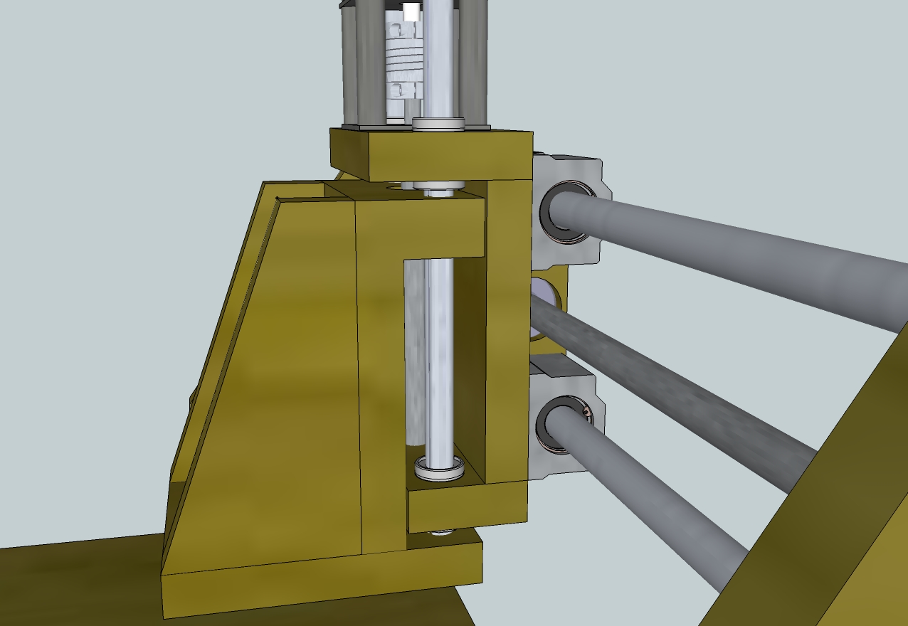

Na ose y pôjde za vodiace tyče ešte doska,zabudol som ju tam dokresliť :( .
A nejake fotky navrhu:

Musis pouzit podoprete tyce a na suporte musis te boky spevnit ,inak sa to bude cele chviet.
oscar
Příspěvky: 1249
Registrován: 2. 5. 2010, 8:50
Bydliště: Perníkovice
12. 6. 2013, 9:03
IMHO - pri delce 650 a 700mm budou ty 16ky tyce uplne gumove

Rozhodol som sa že použijem 20mm,ale mam ju dať aj na osu Y? A na veľmi namahane miesta by som mohol mdf dosku "oblepiť"sklolaminatom?
A môžem použiť železnu trapezovu maticu namiesto bronzovej?
Příspěvky: 8893
12. 6. 2013, 2:24
železná matice se bude zadírat..
taky nechápu obrábět hliník na dřevěné konstrukci, ten hliník chce emulzi a to se asi nebude dřevotřísce líbit.. ano někdo namítne jde to i bez emulze..
o tom že to bude třasořitka a obrábět hliník nepůjde ani nemluvě.. (ubírání 2kou frézou po 0,1mm neříkám obrábění)

Jakákoliv nepodepřená tyč je blato i 30ka na takovou délku.
Velmi snadno prohnu dvacítku jednou rukou o pár mm, trochu pevnosti tomu dodá až rozchod ložisek na vozíku.
Pro obrábění hliníku bych takovou konstrukci nepoužil. Myslím pro doopravdické obrábění, pro nějaké šolíchání po desetinkách snad, ale jen pro zábavu.
Ono i u blbé překližky budou na takové konstrukci odcházet frézy mnohem častěji než je zdrávo, ta tuhost je prostě zásadní.

Dik asi to prerobim a spravim železnu konštrukciu.
