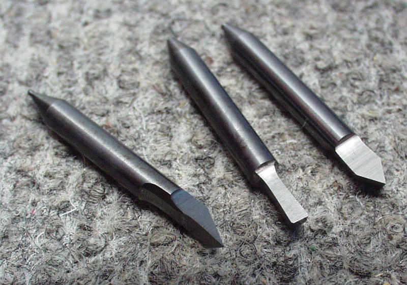

Nože, který jsem Ti nabídnul jsou základ pro vnější podélný soustružení i soustružení z čela a taky to jsou nože na běžně dostupný plátky.
Jinak pokud jde o výběr nožů obecně, tak prostě neexistuje universální rada, protože výsledek, tedy obrobek a jeho povrch je dán především souhrnem vlastností soustavy stroj, nástroj, obrobek. A dále v tom figuruje, tuhost stroje, kvalita upínání, vůle na stroji, chlazení, dostupné řezné podmínky, atd ....
No a pokud bychom se bavili o nožích s VBD na které jsi se ptal, tak i to je celkem alchymie a každýmu funguje něco kapku jinýho. Nicméně jelikož předpokládám, že asi vlastníš nějaký menší stroj šikmooké produkce, tak by byly ideální především velmi ostré nože, ideálně lapované a leštěné destičky. Jenže to je celkem finanční palba. :(
já osobně dělám nejvíc s noži HSS (plasty, dural, mosaz) a na ocel používám nože s pájenými plátky a někdy i ty držáky co jsem ti nabídnul (většinou když se mi něco nedaří z hlediska kvality povrchu a nemám čas ladit vybrušovanou kudlu, tak po nich sáhnu a výsledkem je zpravidla určitý přijatelný kompromis). Obecně plátky používám málo, protože dělám velmi speciální věci na který by mně odpovídající plátek stál mailant a nebo spíš ani neexistuje, a tak si ty nožíky raději vybrušuji sám. :wink:
Jenže to je přesně to, co Tobě jako odpověď nemůže pomoci, protože pochybuji o tom, že máš na čem a čím kvalitně brousit.
Někdo ti tu radil plátek DCMT .... není to špatná volba, ale opět velmi záleží na konkrétním provedení toho plátku .... pokud chceš kvalitní povrch na duralu, mosazi, plastu tak to chce leštěný plátky ... Navíc jeho "špičatá" geometrie není vždy úplně ideální pro práci, ale to pak taky hodně záleží na konkrétním provedení držáku.
To co jsem ti nabídnul je taková zlatá střední cesta pro ty co nemají možnost si kudlu kvalitně nabrousit, a je prověřená celkem slušným počtem místních uživatelů.
Ale, že Ti budou stačit tři kudly nebo tři typy držáků??? :) tomu nevěřím ani omylem !!! :wink: :lol:

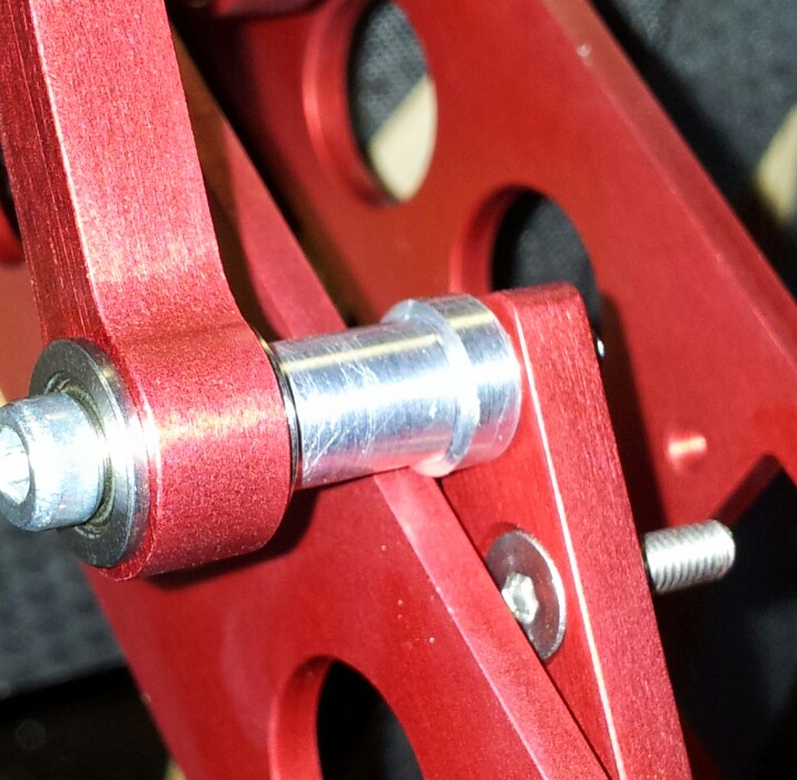

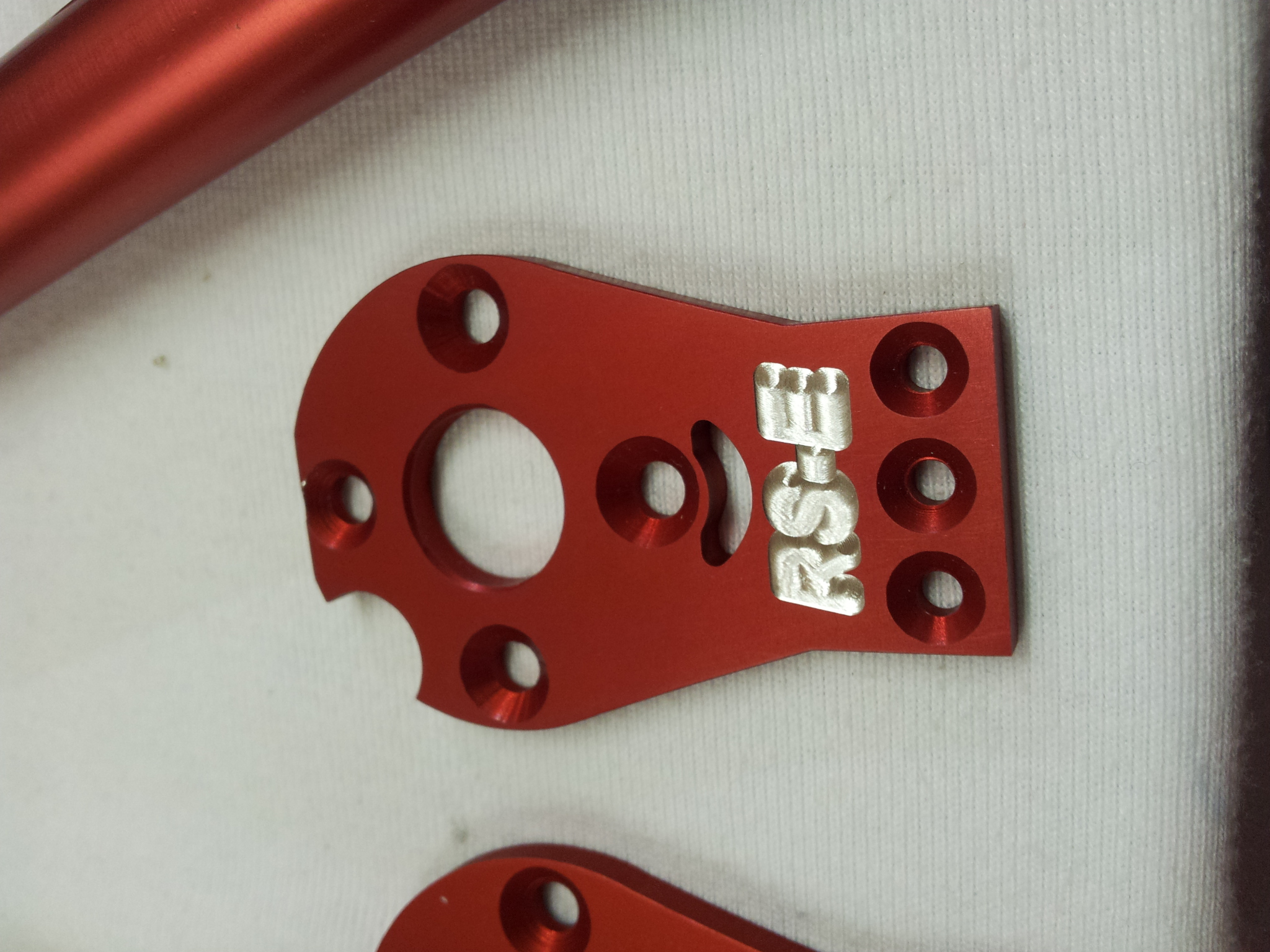

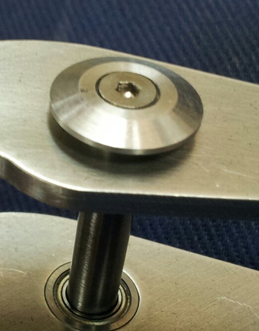

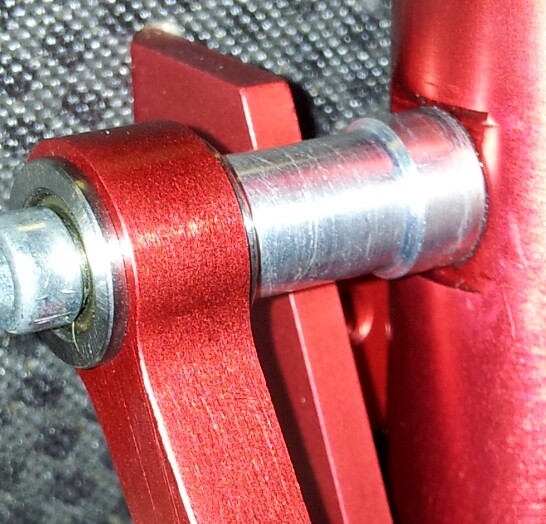

Tak abych to nějak ulehčil přikládám par ukázek na co potřebuji ty dlouze odiskutované nože,mezi fotkama je i něco z CNC

koukám že naprostá většina těch dílů je soustružená :D zachvilku dojdeme k VBD frézkám.... hlavně že příspěvky přibejvaj :D

O.k. to jsou běžný součástky, nic speciálního, podobných dílů jsem natočil tisíce. :wink:
Ještě přidej fotku na čem to děláš. :)
Jak jsem psal výše ... buď umíš a máš možnost kudly brousit, pak si můžeš koupit Radeko, HSS, něco s pájeným plátkem (vpodstatě libovolný nože) a nebo ty plátkový. Fungovat Ti to bude. :!:

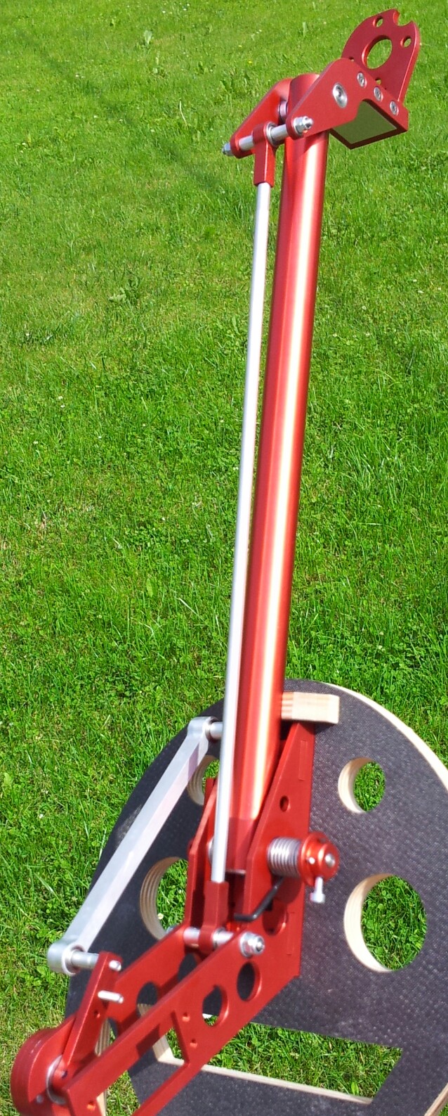

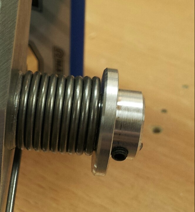

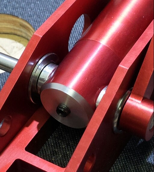

je to vyklopna mechanika pomocneho motoru do 7m modelu větroňe o vykonu 3kW

ještě foto celku pro představu ... jo a ty odkazy nejedou
