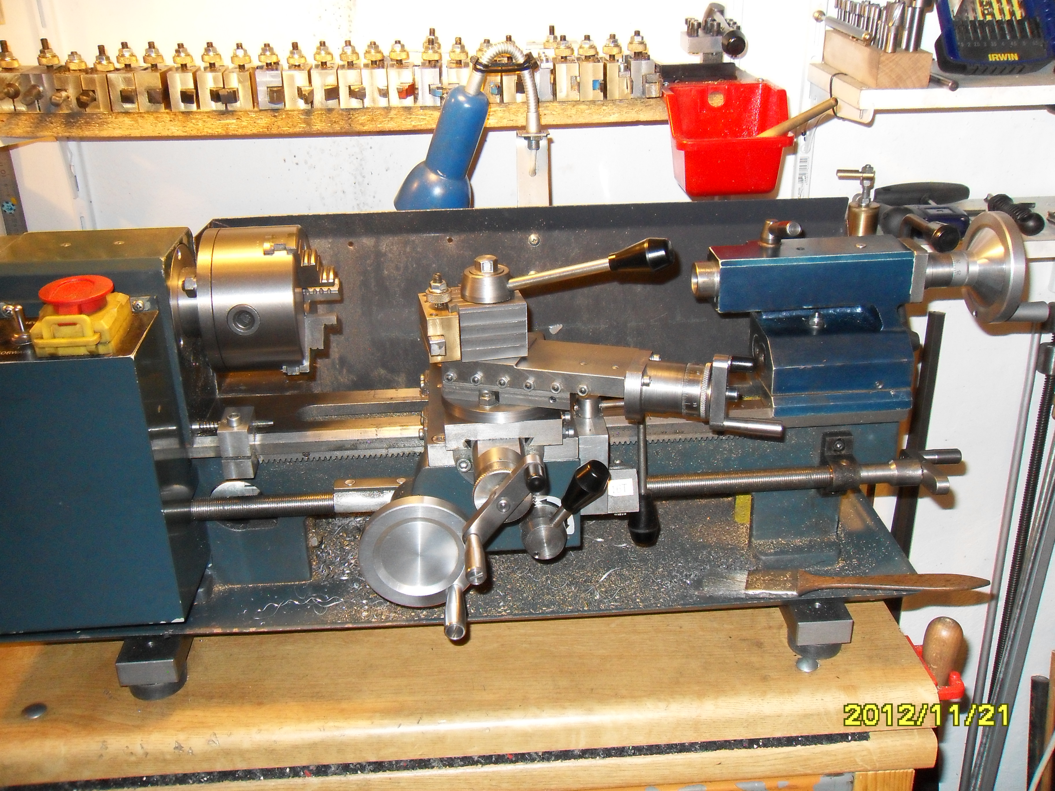

Miltech
Příspěvky: 555
Bydliště: Kostelec na Hane
3. 6. 2013, 6:10
Možná to blbě vyznělo.Se soustruhem jsem spokojený, ale musel jsem to celé předělat, aby to bylo srovnatelné se soustruhem OPTI 180x300. Stálo to hodně peněz a hodně času,který jsem mohl věnovat něčemu jinému. Proto doporučuju tuto variantu, pokud už je zájem o malý stolní soustruh. Ne každý si troufne na nějakou předělávku a tady je téměř všechno tak, jak má být. :)
