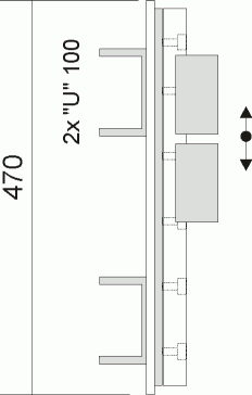

Asi som to mal spravit na zaciatku tohto threadu, ale podarilo sa to az teraz, a to je nacrt mojho problemu, lepsie raz vidiet ako 100x si to predstavovat
Trapi ma este jedna vec, a to, ze ked navarim zozadu rebra, mi to nebude sediet podla mojej original predstavy, tie U-cka nerad by som privaral napevno k nosnej platni, chcel by som to mat rozoberatelne (bude to drzat na 8ks M12 skrutkach). Ako by sa to dalo riesit?
diki za kazdy nazor.....sorry za netechnicky nacrt....

myslite,ze pokial zozadu navarim rebra, tak to neudrzi? ten nacrt je viacmenej v mierke.....
nevím jak to máš navržené,vymyšlené ale při této velikosti a tloušťce bych určitě nejdříve navařil nějaké výztuhy(žebra) a dal vyžíhat přímo na odstranění pnutí (není žíhání jako žíhání....!)Já vždy tvrdím že jakýkoli materiál (i plast)když je žebrovaný s dobrými přechody má neuvěřitelnou tuhost kterou nenahradíš ani přidáním tl.mat. o 2cm.Potom upnout na stůl frézky s podepřením hroty abys "nepřešponoval" neohýbal desku a přerovnat,otočit,přerovnat,otočit,přerovnat,otočit,přerovnat....prostě víckrát za sebou abys dosáhl rovinnosti.I po vyžíhání když odebereš mat.z jedné strany dojde i tak k mírnému ohnutí a otáčením to minimalizuješ.To ti potvrdí každý kdo občas brousí na plocho.

v tom stavu jak je to nakreslené bych řekl že nic moc.....já jsem zastáncem uzavřeného rámu.To "U" třeba 60 ,svařit uzav.rám,přidat příčky a nakonec prac.plochu.Rám se dá v poho svařit do solidní rovinnosti a na něj "přišít"
tvoji 10mm desku.
