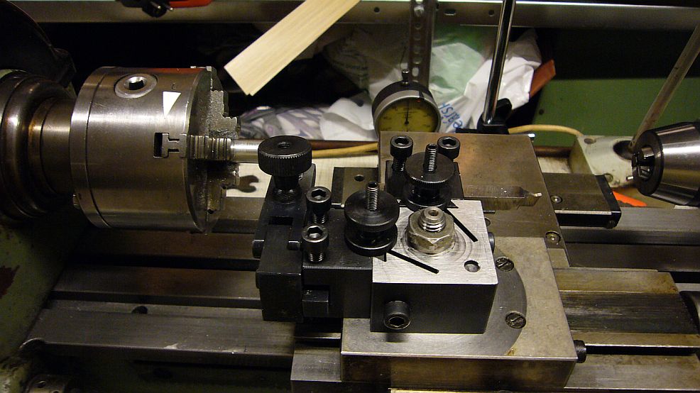

Používám ten nejmenší od BOW:
http://www.bow.cz/produkt/3384311-rychl ... da-swh-aa/" onclick="window.open(this.href);return false; (na fotkách je jiný, větší typ, tenhle AA je takový "chudáček"
Možná jsem to uchycení trochu upravoval, už si nepamatuju. Na nože výšky těsně pod 10mm je to na fous, u nožů s břitem přes 10 jsem některé držáky
musel zespoda snižit. Funguje vcelku v pohodě, akorát při nasazení nesmí být pod držákem špony...Hlavně že jsem se zbavil podložek
Držáky jsem další dokupoval, v sadě jsou jen 4ks.

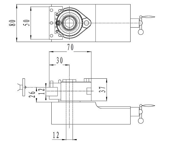

No jo Proxxon, ale který?
Pro soustruh PD230 http://proxxon-svycarsko.zahrada-naradi ... 74974.html" onclick="window.open(this.href);return false;,
nebo pro PD400 http://www.elektro-naradi.cz/product/pr ... ct_id=4960" onclick="window.open(this.href);return false;,
nebo nějaký úplně jiný typ?
Mohl bych poprosit o fotku jak to na soustruhu (suportu) vypadá proporcemi.
S tímto systémem sevření, držák opravdu nevypadá složitě na výrobu.
Ten Optimum mi přijde poněkud cenově mimo. Nejspíš ani nebude tak jednoduché vyrobit si další nožový držák (nebo je ten systém sevření u AA jiný než u A na fotce).

Myslím, že jsi to musel určitě výškově upravovat. Zkoušel jsem nejdřív snad deset různých klonů originálního multifixu, ale všechny měly v základním provedení příliš vysokou základnu hlavy a nevešly by se tam ani 8mm nože.
Fakt je ten, že cena i čínských kopií multifixu je poměrně dost vysoká - proxxon je takový přijatelný kompromis
- Francotirador
- Příspěvky: 1172
- Registrován: 27. 7. 2010, 8:04
mmm to je tedy dost nachlup.
Vypadá to dost prťavý - neprojevilo se nějaké negativní zhoršení tuhosti?
Od oka to vypadá, že nůž sedí v držácích jen na cca 20 mm dlouhé ploše.

Ještě jsem našel základní rozměry toho od Optimum velikost Aa
http://www.createtool.com/uploadfile/Im ... 510264.jpg" onclick="window.open(this.href);return false; A pro porovnání velikost A
http://www.createtool.com/uploadfile/Im ... 540803.jpg" onclick="window.open(this.href);return false;
