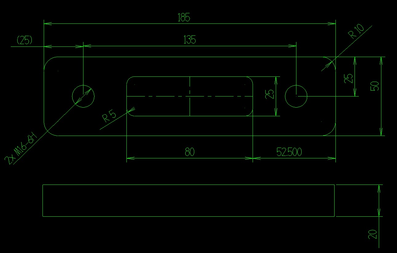

Hoja, jako uživatel MasterCamu, přilévám do ohně, zkuste jak jste na tom:
Velmi jednoduchý až banální případ.
Zadání:
Material: 11600
Polotovar: předhrubovaný, zůhlovaný, drsnost 3,2Ra
Rozměry : 188x50x20 (rozměry 20 a 50 se neobrábí !)
Nástroje :
1. vrták pro M16-6H
2. fréza pr. 10
3. další nástroje dle libosti
Cíl je navrhnout obrobení:
1. nejlaciněji - ceny nástrojů
2. nejrychleji - čas obrábění (výsledek s CAMu)
Můj výsledek pošlu v pátek

Co to je za termin nejlacineji - ceny nastroju, nejrychleji - cas obrabeni.
Vse je totiz relativni.
Pro mne chybi pocet kusu v davce, jak casto by se vyroba opakovala. Mas CNC stroj se zasobnikem nastroju? Nastroje menis do vretena rucne. Postupnym ukladanim do zasobniku, nove natocenim zasobniku nastroju na pozadovany nastroj a zalozeni nastroje do vretene. Nebo mas zasobnik nastroju s otocnym ramenem, kde se nastroj meni za druhy do plovouciho mista v zasobniku nastroju.
Mas vnitrni vodu?
A hlavne cena nastroju - nejlevnejsi je udajne nastroj , ktery nemusim kupuvat.
Pro 10 ks obrobku neresim plnou ekonomiku.
Pro opakovatelnou vyrobu bych nevim jestli pouzil CAM , nekdy se mi stava, ze rucni programovani je ve vysledku produktivnejsi.
Takze bych tvuj dotaz rozsiril na:
1.) obrobit 1-20 ks jednorazove
2.) obrobit 1-20 ks kazdy mesic
3.) 20-100 ks
4.) min.100 ks mesicne
Mozna bys neveril, ale kusovy cas obrabeni se lisi.

Jasné, ale přece tu jde jen o porovnání schopností CAMu, provedení už nechám ve fantazii ostatních.
Dělám to na menší CNC frézce/centru, s výměníkem. Vždy to jde rychleji, zajímalo by mě jen porovnání v CAMu - hrubování kapes atp..
Je to jen hrubé porovnání to je mi jasné.
Můžem dát třeba konkrétní frézu a řezné podmínky s tím se netajím 0,055/zub, 4břity, pr.10
P.S. vyrábím tuto součást pravidelně takže jen zlepšuju a zlepšuju. A nejvíc času prodrbe sám člověk.

To máš nějaký kouzelný CAM
Když vezmu, tak výměna nástroje u stroje s ATC je 5-15s podle toho, jestli umí přednačítat nástroje.
Dále nechápu, proč to tlačit na 4 nástroje, když 3 bohatě stačí, protože podle výkresu není třeba dokončovat.
A ta 1:30 je čas CAMu nebo realita?
