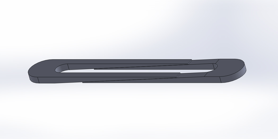

Příspěvky: 3836
6. 9. 2013, 7:04
Cobalt píše:Zdravim po case...
mam otazku teda dve - tak som zatial na mojej stojanovej vrtacke (Gude GTB16V) premeral dutinku kuzela: vysledok je +-3 stotiny (= pohyb rucicky odchylkomeru v rozsahu 6 stotin spolu) - je to OK, alebo je to vprde**?
- a druha - je nejaky sposob, ako zhodim sklucovadlo(upinaciu hlavu vrtacky) z kuzela B16/MK2? - kym ho nezhodim, tak neviem zmerat kuzel :(
Z vnutra to asi vytuknut nepojde, lebo hlava nie je priechodna podla toho co vidim... - je nejaka finta na to?
dik
Tohle už jsem tady popisoval víckrát, představ si dva ocelové klíny proti sobě, a v každém je drážka, která má šířku průměru toho kužele co je těsně za hlavou :wink:
Jeden opřeš a do druhého ťukneš

Příspěvky: 3836
7. 9. 2013, 11:51
Cobalt píše:hmm... sice si to zatial neviem celkom predstavit (vrtacka je momentalne mimo dosah), ale myslim, ked sa na to pozriem, tak to pochopim... Kazdopadne vdaka!
takhle to pochopíš :wink:

Cobalt
Příspěvky: 35
Registrován: 21. 5. 2013, 9:03
10. 9. 2013, 2:44
Aaaaaa - jasne! Diky moc!
