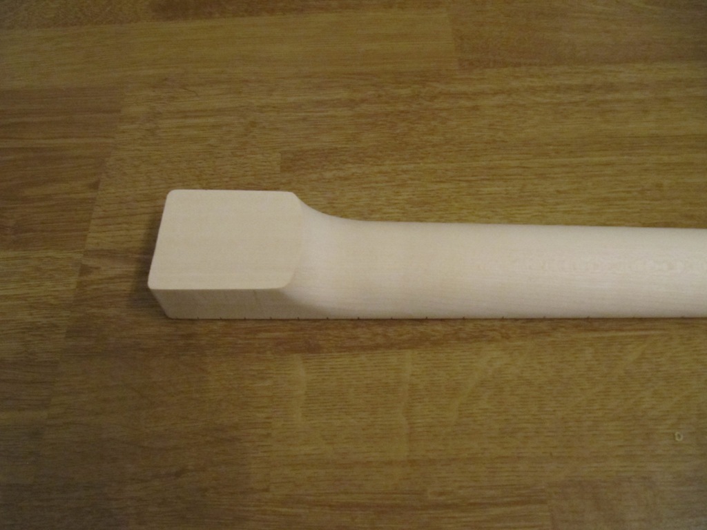

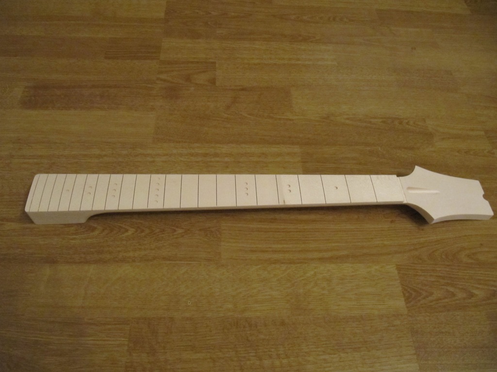

aby toho nebolo málo mam rozrobenú tretiu gitaru :D ale je to prvá gitara kde som si model nakreslil sám vrátane krku celojavor jeden kus :)
