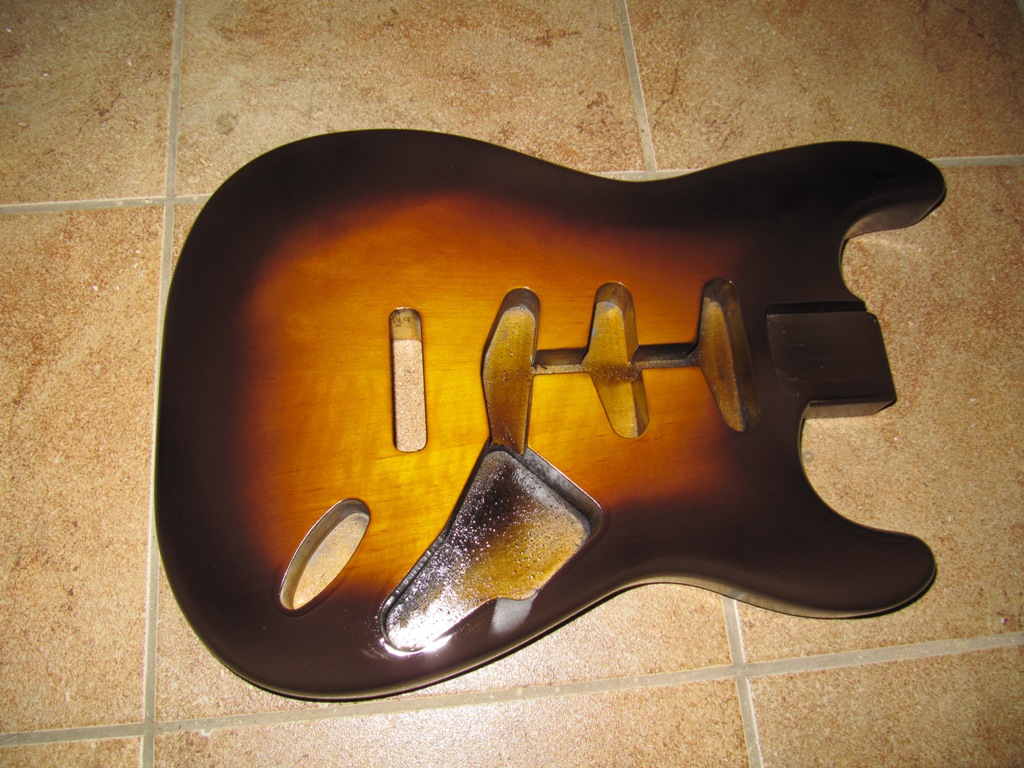

ono to nieje take lahke jak to vyzera musí to byt kvalitne ohoblované aby sa to zlepilo bez najmenšej spáry a to je na ploche 400x500mm dost tažké v hobby podmienkach ale už to mám vychytané .... použil som asi 30 svoriekCjuz píše:To se to staví když je CNC, že![]()

najprv si to predfrezujem do hlbky 30mm žiletkovou frezkou 10mm úber po 3mm a s odsadením 0.5mm. A potom idem nahotovo s 8mm frezkou úber tiež 3mm a rýchlost obrabania je 2000mm/mingarmont píše:1mulen1 - zajímalo by mě když frézuješ boky té kytary - jakou rychlostí ti to jede a jaké je hloubka záběru? A průměr frézy?

garmont píše:Díkes - tou rychlostí 2000 jedeš i to předfrézování? Proč to vůbec jedeš takhle na dvakrát - na podruhé je ten povrch lepší?
jojojo skoro všetko frezujem rychlostou 1800-2000mm/min myslim masiv. A frezujem na 2x lebo hrubka dreva je vačšinou 44-50mm a na 8mm frezke je ostrie len 34mm raz som to skušal na jednu šupu a drevo bolo spalene a frezka rozpálená tak si najprv spravím vačší priemer o 2mm do hlbky tych 30mm a potom už na finish 8mm na plnu hlku
ty frézuješ 8kou frézou s ostřím 34mm materiál vysokej 44-50 na jeden zátah? vždyť ten vršk musí být poničenej..
nie nie myslel som to tak že tou 10mm frezkou idem do hlbky len 30mm a potom tou 8mm idem do celkovej hlbky podla tela gitary niekde to je 44mm niekde je to viac ale celý žas dávam úber po 3mm.RaS píše:ty frézuješ 8kou frézou s ostřím 34mm materiál vysokej 44-50 na jeden zátah? vždyť ten vršk musí být poničenej..
