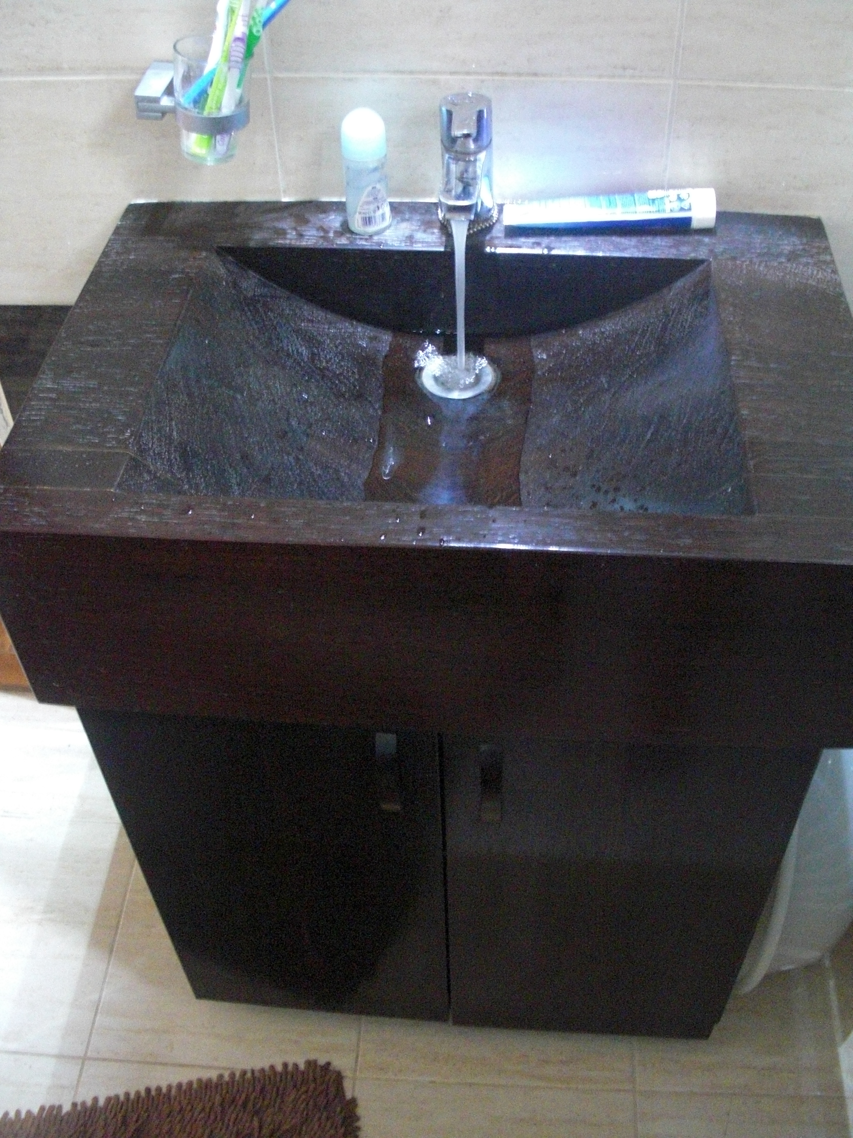

Zostalo mi trochu dreva wenge zo zakazky a prerabal som kupelnu
a tak ma napadlo si spravit drevene umyvadlo :)

Čím jsi to lepil a čím lakoval? Já jsem kdysi udělal vaničku do sprchového koutu z dubu .............. nové to bylo pěkné, ale po letech ve vlhku už to moc parády nedělá.

Lepil som to s polyuretanovym lepidlom a lakoval s lodnym lakom, nanasal som to stetkou 3 krat prvy krat 1:3 riedidlo ,lak druhe dva ,cisty lak,
je to len taky pokus, uvidim ako sa to bude spravat casom,mladsi bracho tez robil sprchovu vanicku, ale z pareneho agatu a pouzil olej tusim osmo na povrch
ale, neosvedcilo sa mu to :(
Sam som zvedavy ako to dopadne :)

Umyvadlo drzi pokope , len lak zmatnel a v poroch dreva to zosivelo :)

tak som nieco nafotil , na fotkach to vyzera horsie ako v skutocnosti, manzelka
obcas nieco zahundre, ale nie je to tak casto,tak to neriesim :)
s bleskom
detail
bez blesku

to chtělo dvě vrstvy laminátu, cca 60g/m. Uzavrělo by to dřevo a přitom zůstalo naprosto průhledné, ale hlavně odolné...

předpokládám, že to dřevo bylo dobře vyschlé, když jsi ho zpracovával,ale to by ani pořádně lak nešel :-)
myslel jsem tím normální "prachsprosté" zalaminování tkaninou a nějakým tím Letoxitem nebo L285 a pouzitím 2 vrstev tkaniny do max. gramáže 80 až 100g/m. Při dobrém nasycení té tkaniny vznikne laminátová skořepinka, která se dá ve finále vyleštit do vysokého lesku a je to i odolné (no rozhodně více než lak).
Takhle jemná tkanina není skoro vidět, protože tyhle pryskyřice jsou po vytvrzení čiré, max. lehounce zlatavé (asi jako bezbarvé laky)
