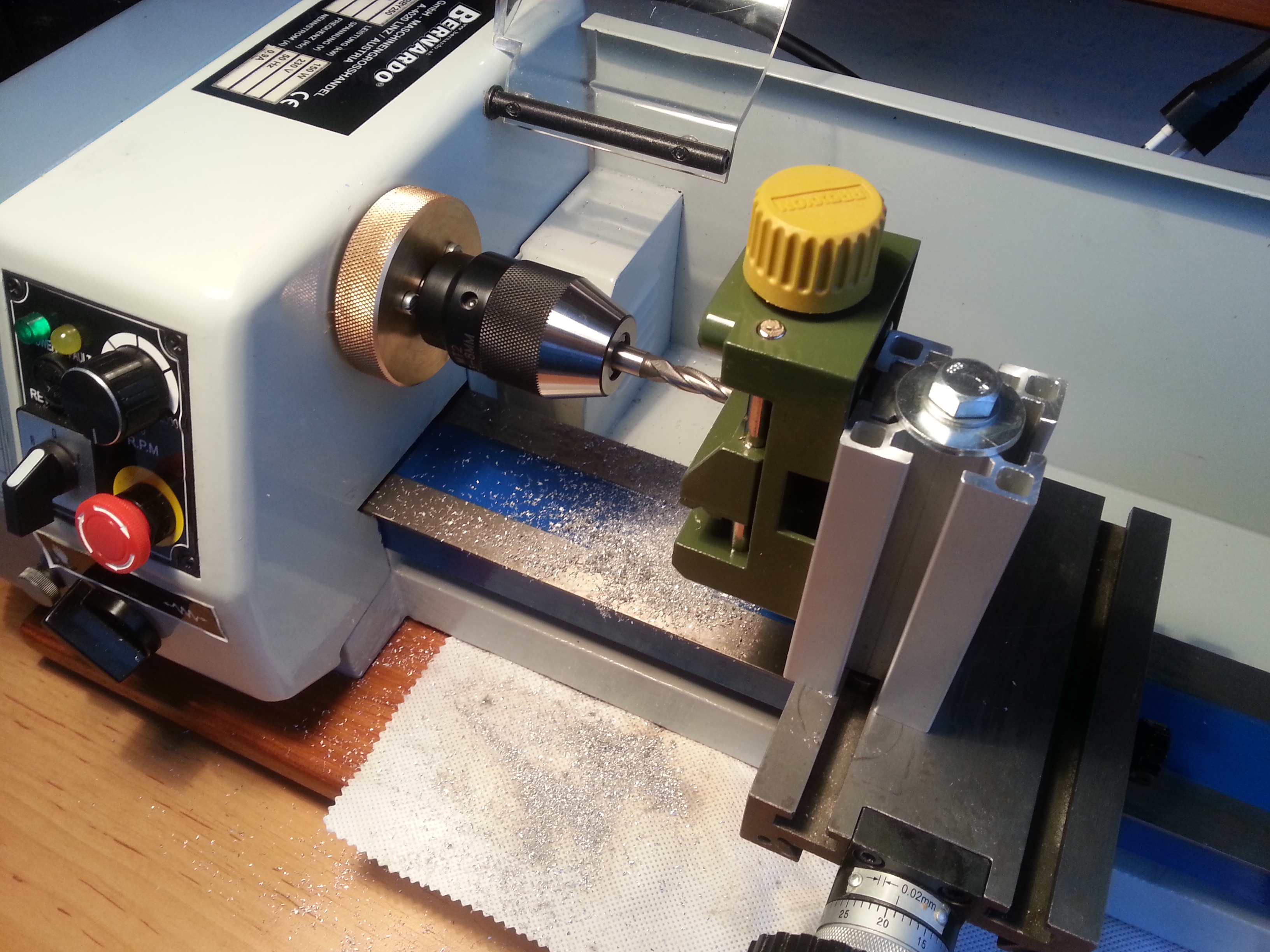

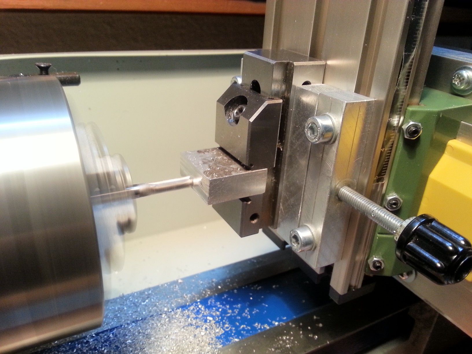

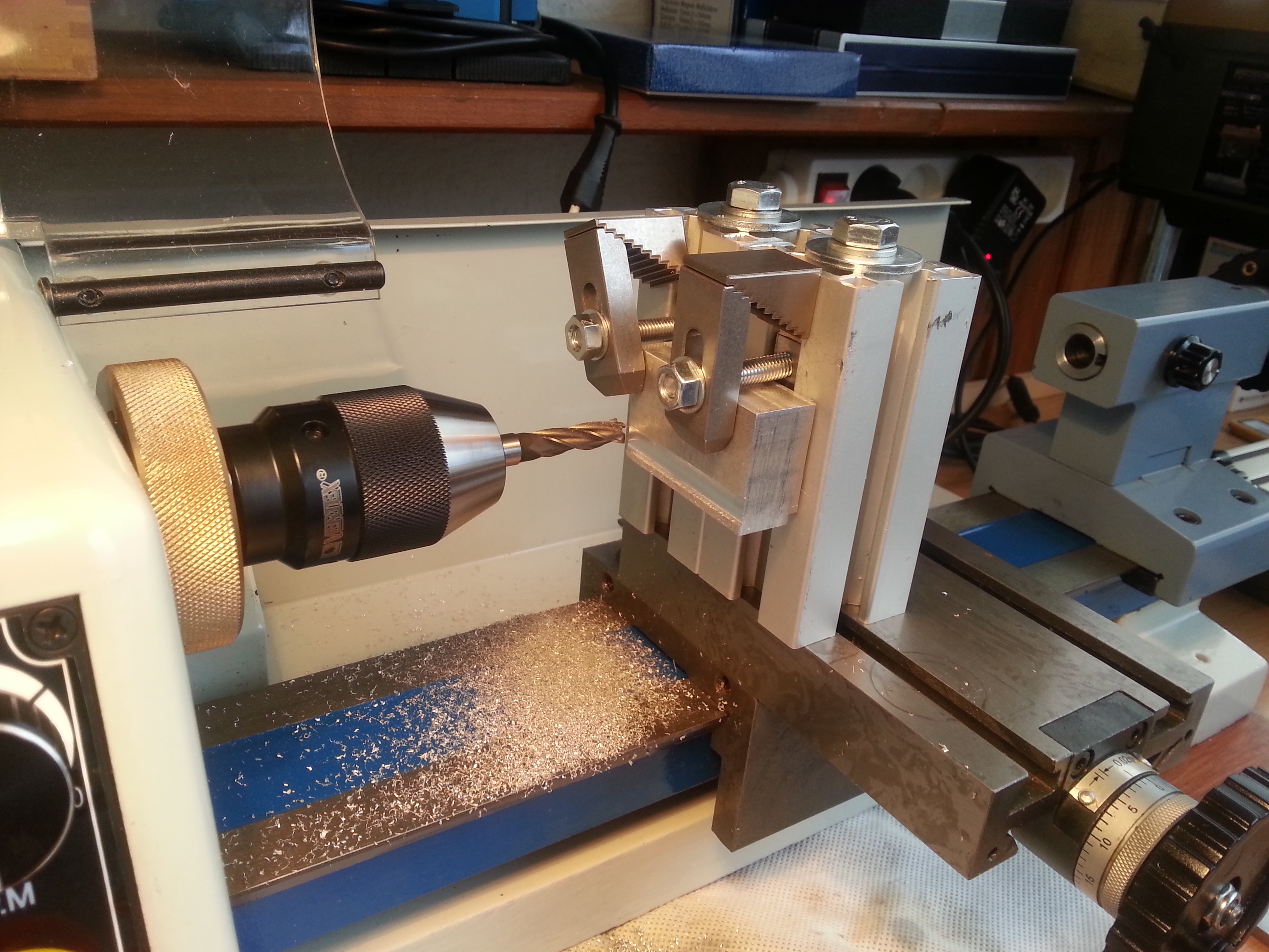

Sustruh Bernardo Hobby 250 dostal uz riadne zabrat. Bolo potrebne znovu "doladit"vole na suportoch, inac vsetko OK.
Jedine, co som vymenil su ozubene kolesa na pozdlzny pohon - plastove za kovove.

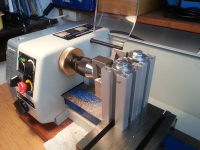

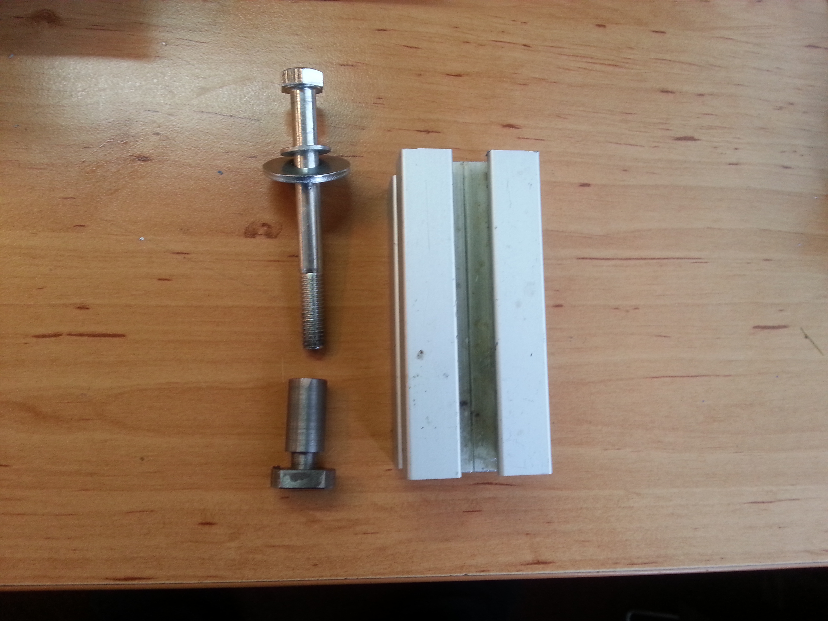

Zatial nemam frezovaci Z-support - ale na mensie frezovacie prace som si spravil jednoduchy pripravok - vid obrazky.
Pripravok je vyrobeny z ALU profi 40x40. Konstrukcia je jednoducha ale primerane tuha.

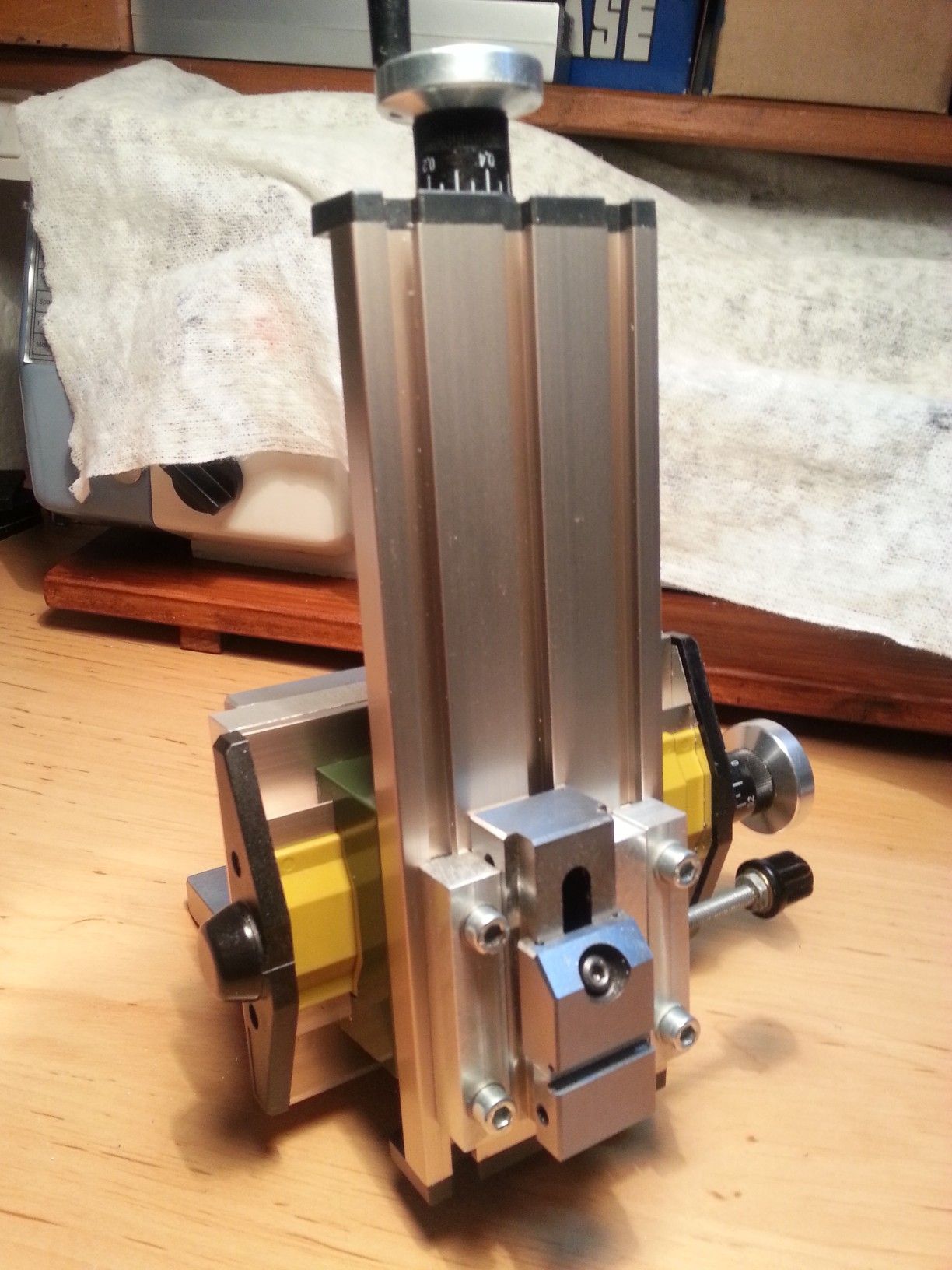

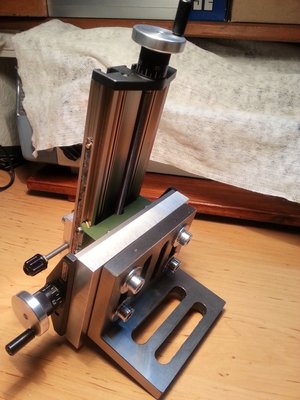

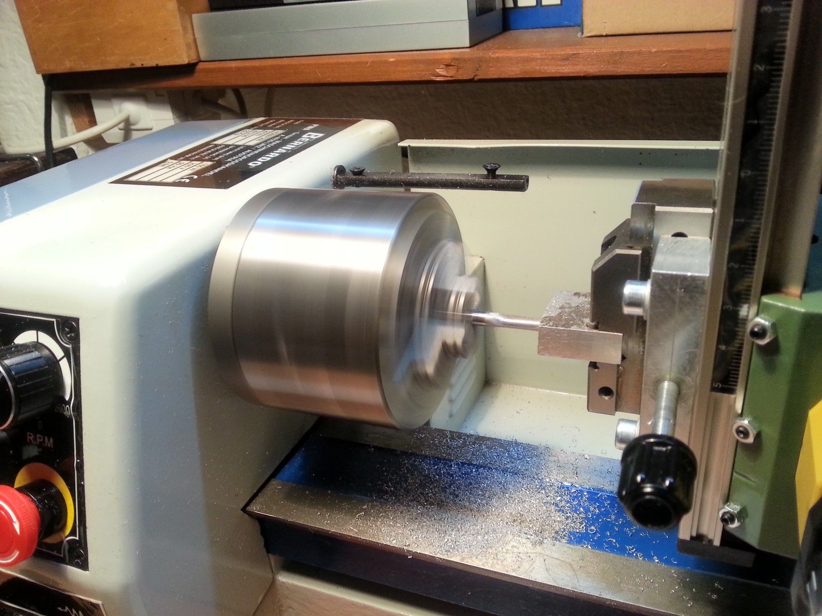

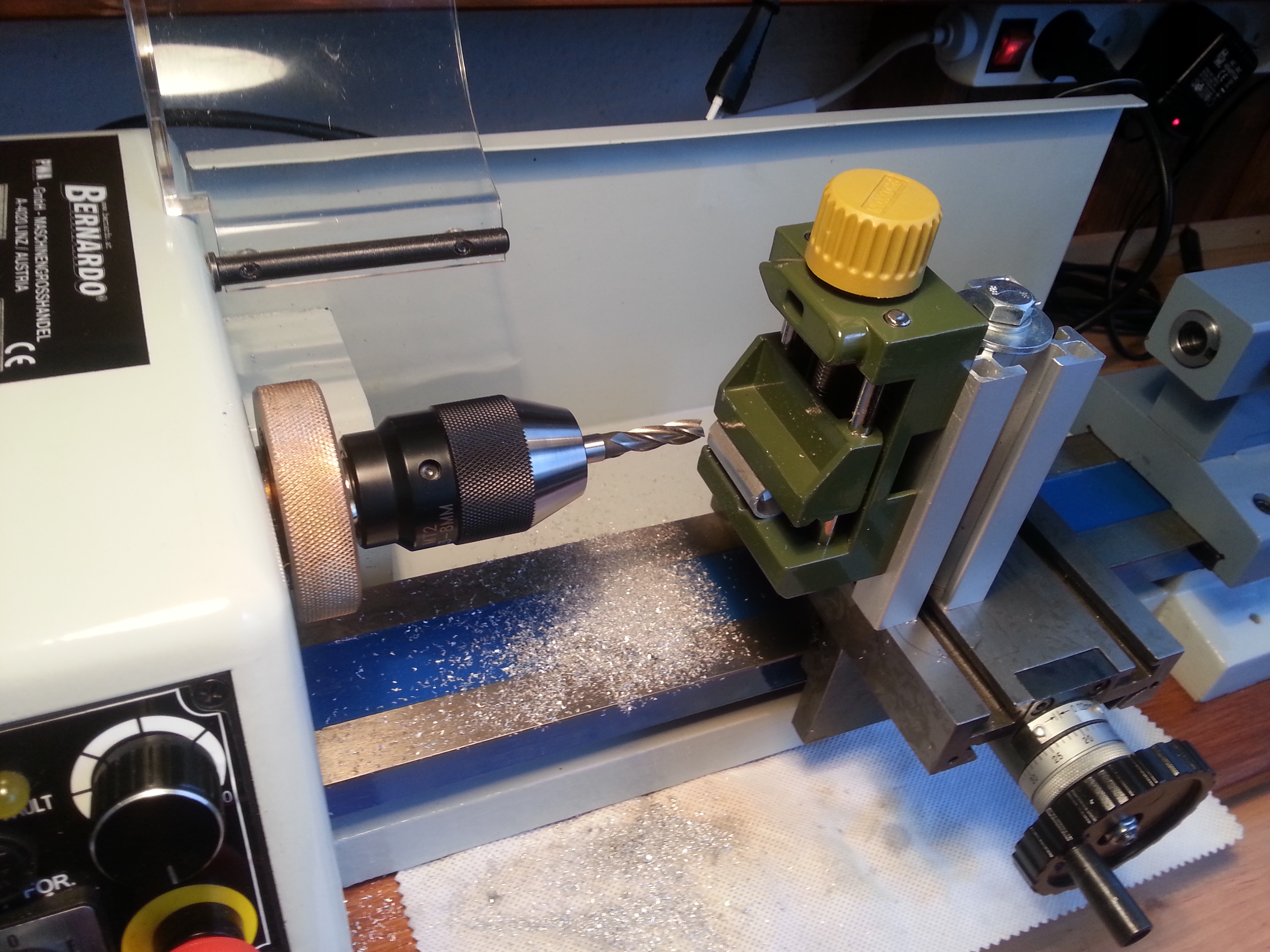

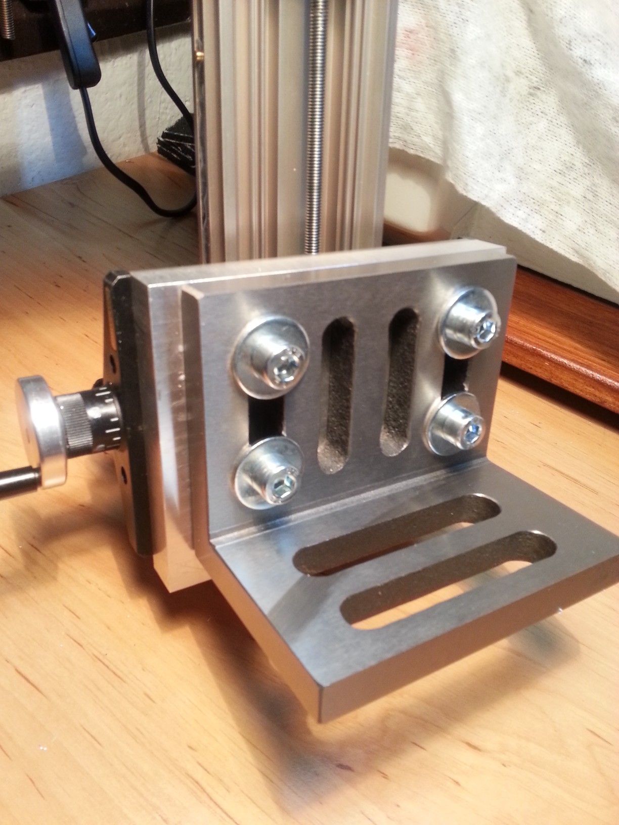

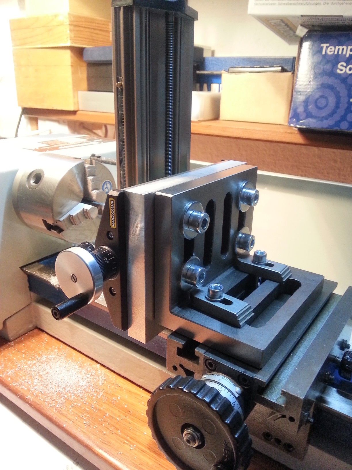

Bernardo 250 sluzi k mojej spokojnosti a je uz doplneny aj o " plnohodnotny " zvisly support.

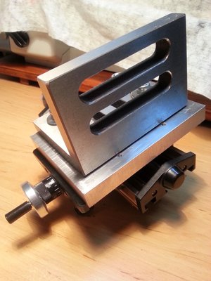

Na tento ucel som sa pokusil vyuzit krizovy stol KT 70 od Proxxon, ktory som kupil spolu s mini stojanovou vrtackou.
Jeho upevnenie na priecny support je riesene pomocou uhlovej dosky od http://www.kovonastroje.cz" onclick="window.open(this.href);return false; a redukcej dosky homemade.
Vyslednu zostavu si mozete pozriet na prilozenych obrazkoch.
Toto riesenie je vsak vhodne len na jemne frezovanie, pri ktorom pouzivam 4-brite nastroje do priemeru 6mm, nakolko krizovy stol je vyrobeny sice z kvalitneho duralu a vo vyhovujucej presnosti, ale jeho tuhost je nedostatocna pre "brutalne" frezovanie.

Toto je soustruh včetně stolu, stejně jako MN 80. Jinak autor tohoto vlákna už soustruh vlastní a řeší pouze frézovací přípravek. A tady je potřeba upozornit, že žádný sebe lepší a tužší přípravek nenahradí frézku v tom smyslu abychom mohli mluvit o skutečném frézování. K té konstrukci bych řekl, že se dostáváš hodně daleko od upínací plochy, což ,má za následek vibrace. Změnil bych materiál na litinu a snažil bych se upnout frézovaný díl co nejblíže příčnému suportu. V této souvislosti bych se podíval na doporučovaný frézovací přípravek pro tento soustruh a nebo na výrobek Tumlíka.
