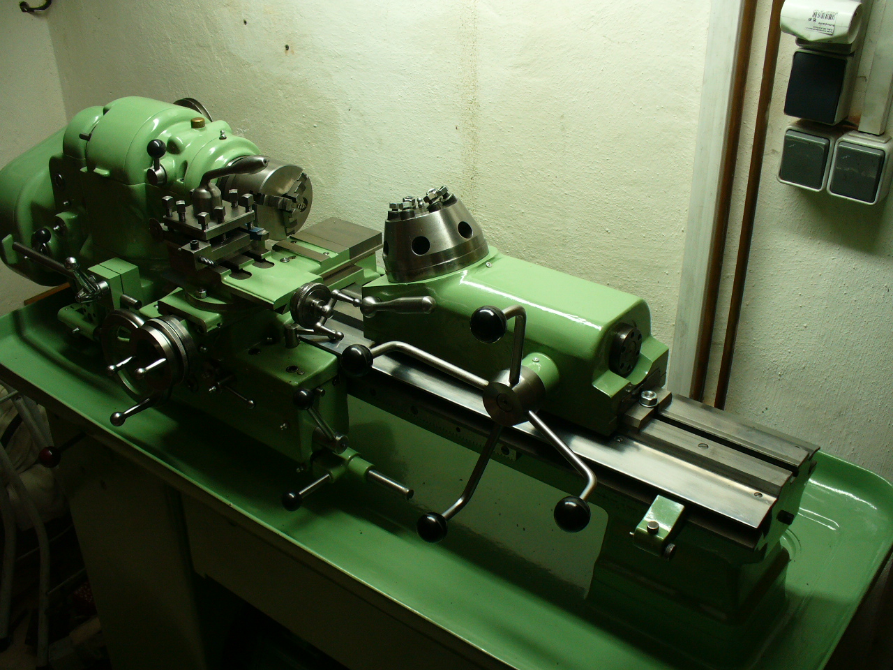

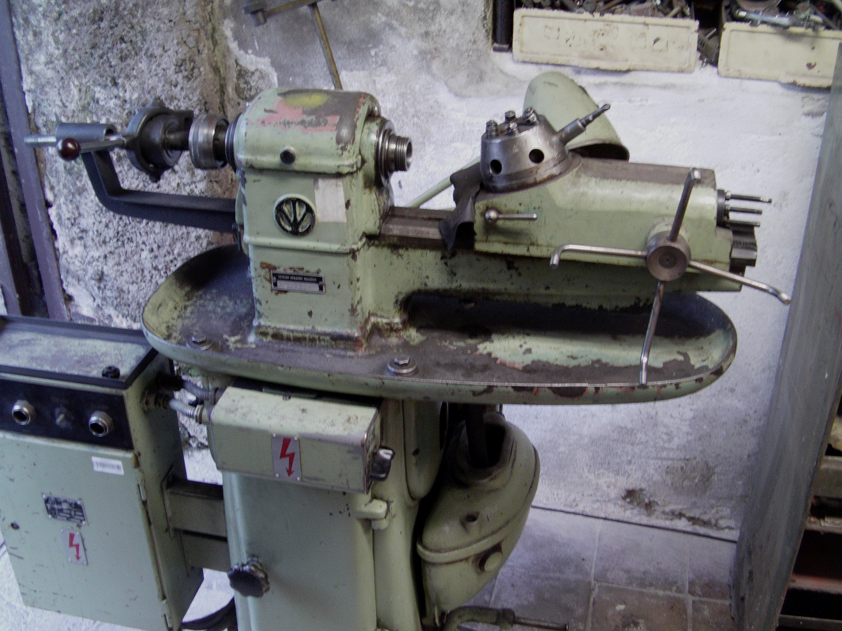

Nedávno jsem si pořídil nový přírůstek do rodiny soustruh rm 10.
stav nic moc je bez řemenu ložiska ve vřetenu a lože katastrofa.
vyměnit ložiska naní problém ale lože mě trápí moc.
bylo mi řečeno od pána který celý život zaškrabává že stačí lože u tak malého soustruhu vzít na magnetce,
přístup k magmetce mám ale nevím jak udržet rozměr lože.Tvar lože je zhora rovné a z obou boků je zkosené pod ůhlem 60 stupňů.
prosím o radu jak lže zbrousit abych udržel rozměry lože? vřeteno sedí přesně jak na rovné ploše tak na úkosech.
ještě poprosim majitele těchto stroječků o nákres nebo fotku kleštinového upínání to mi chybí.
o lehké Go budu informovat.

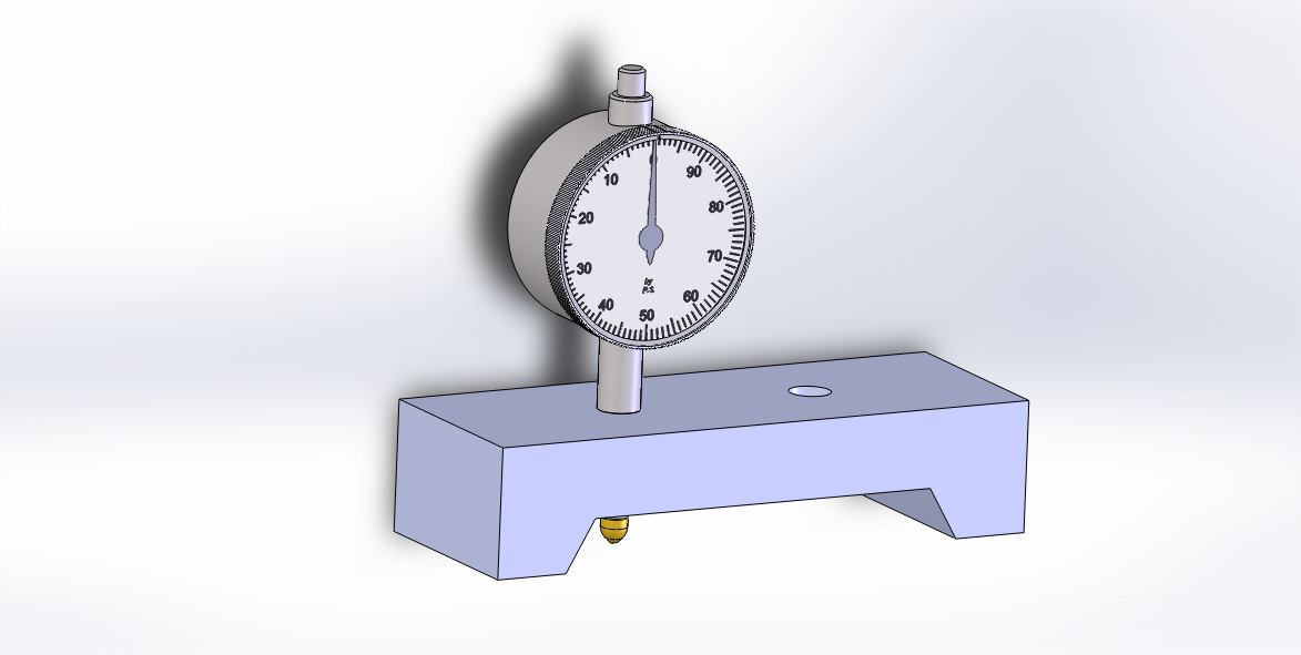

Ten profil je jednoduchý, jak na Schaublinovi, na tom Leinenu ta plocha + stříška znamenala brousit, brousit, brousit a pak na to dolícovat a dobrousit vřeteník a suport, ale nebylo to zas tak složité, stříška zůstala v úhlu a snižovala se jen rovina na vřeteníku a suportu a to byl laláč...
Tak varianty máš dvě: 1. obrousit co to dá opatrně stříšky tak nějak na stejný úběr aby se to nevyhřívalo a nekroutilo a na to broušením vrchní strany dolícovávat vřeteník na barvu
nebo vyrobit si tuten forichtung co jsem ti narychlo nakreslil kde budou přesné jen ty úhly, nic víc a v prvé řadě zaaretovat hodinky, doporučuju dát dvoje :wink:
pak to přiložíš na lože pod vřeteníkem a ty hodinky vynuluješ, pak obrousíš stříšky na loži v úhlu co jsem popisoval ve variantě 1., položíš přípravek a změříš o kolik se ti to zvedlo, no a můžeš brousit vrchní "jakoby" zvedlou plochu o ten rozdíl :)
Nicméně stejně bych to závěrem proměřil s vřeteníkem na barvu, něco počítat matematicky v tomto případě je nesmysl :wink:

tumlik píše:forichtung co jsem ti narychlo nakreslil
Jsi hračička :-) Ty hodinky i s ciferníkem jsou spíš piplačka na desítky minut než narychlo načrtnuté :-)

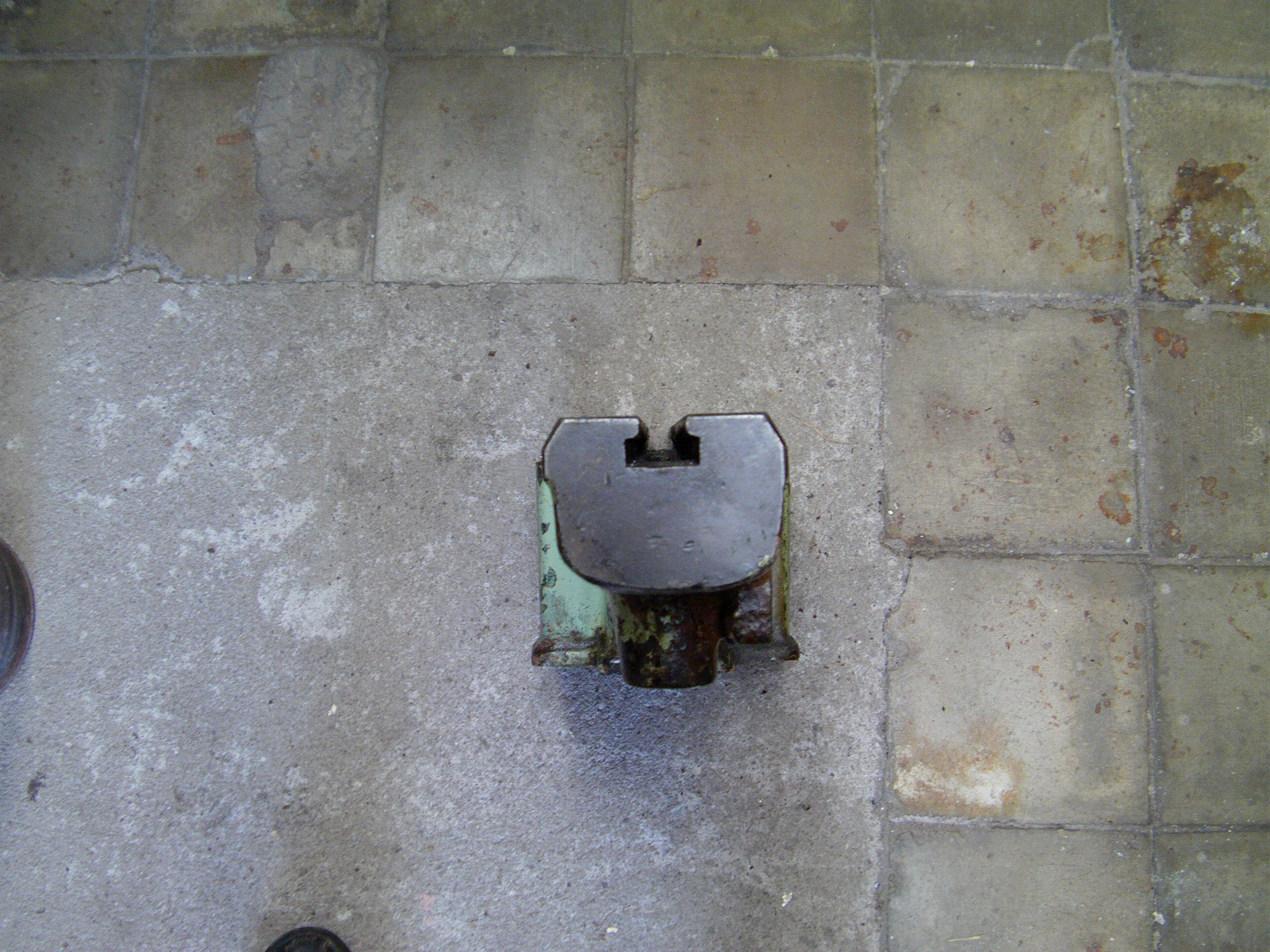

2. 9. 2013, 9:06
Trochu to oživím :) , díky Milanovi (AFROcz), který byl tak moc ochotný, a oskenoval hodně zajímavý manuálek k mechanickým soustruhům Mn 90, Md 90 a Rm 10 za což mu tímto díky, je tento ke stažení u mě na stránkách http://www.tumlikovo.cz/download/manualy-stroju/" onclick="window.open(this.href);return false;
No a já jsem zase získal díky Engineerovi onen revolverový suport ze soustruhu Rm10 na který jsem měl zálusk jako náhradu za originální schaubliňáckej, a který jsem samozřejmě ihned po náležité rozborce, vyladění a výrobě klíčových chybějících vahadel, které mě oměřil AFROcz implantoval poměrně jednoduchým způsobem za pomoci zvyšovacích centrických desek na Schaublina a můžu říct, že je to po náležitém vyladění zámku revolverové hlavy fakt parádní machrovinka :)
tady na fotce po složení, zatím bez dorazů a koženého krytu přední strany, díky zvyšovacím deskám, nebyl problém vyladit osu vřetene a nástrojů do hodnot 1 setiny stranově a 0,005 výškově v opakovaných rotacích :wink:

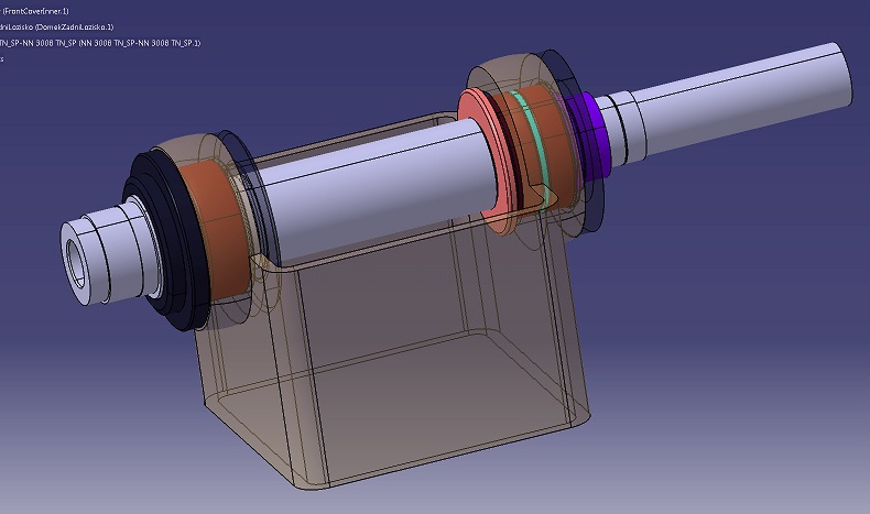

Ahoj, trochu oživím toto téma.
Mám stejný typ, s podobnými nemocemi :D .
Je nějaký pokrok ? Broušení lože už proběhlo?
Chtěl bych se zeptat, jakou máte configuraci ložisek ve vřeteníku, protože já tam žádné axiální ložisko nemám. Vzadu jsou u mne dvě radiální ložiska, ve předu jedno dvouřadé válečkové (radiální jsou mrtvé, ale to nevadí, už mám nové). Je to určitě měněno po nějaké GO, protože původně tam bylo úplně něco jiného :wink:, viz http://www.tumlikovo.cz/wp-content/uplo ... odrm10.zip (jinak moc děkuji za tento dokument, je to rarita - v Čelákovicích k této řadě Volmanů nemají vůbec nic). :shock:
To přední válečkové je na hřídeli na kuželu? Mně se to zatím nepodařilo sundat a z označení na ložisku to nepoznám.
WIP je nahoře.
Jinak kleštinové upínání také nemám komplet. Ve vřeteníku mám kužel 1:20 (asi) protože Morse tam nedrží. Ovládací páku i s kameny mám, ale zase mi chybí chybí ta spojka (nebo jak se to jmenuje) co ovládá vnitřní duši od kleštiny.

Ahoj, necítím se rozhodně nějakým velkým znalcem, ale mám momentálně RM10 ve fázi renovace.
Viděl jsem několik typů vnitřního zakončení vřetena na straně univerzálky, asi podle toho, kdo dělal generálku. Manuál co si uvedl někde výše hovoří o vnitřním průměru 20mm. U mne to i odpovídá, takže 20mm nikoliv, o trochu menší už ano.
Mám dva typy držáků RM5 a RM7, vyhledem k tomu, že mají 15mm průměr dříku, zatím jsem jich moc neviděl.
Pedálem se pouze mění smysl otáčení, bez reverzace motoru, jinak si to pochopil správně.
Ložiska jsou, alespoň v mém případě: 2x6003 na vzdálenějším konci vřetena od univerzálky a 1xNN3008. Obojí bylo ZKL. U toho dvojřadého ložiska zatím nevím jestli je na kuželu (na hřídeli), ještě jsem neměl odvahu to stáhnout. :shock:
V mém případě žádné axiální ložisko.
