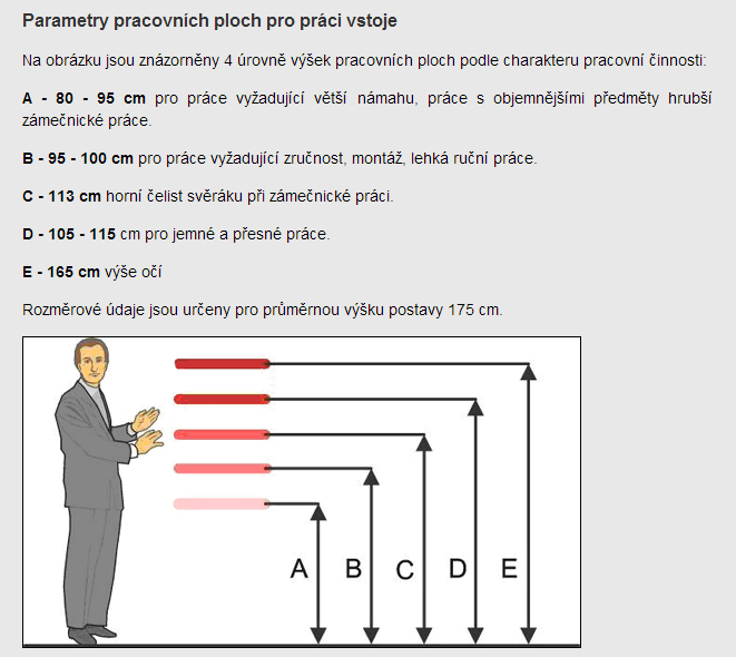

pokud se pořídí stolní soustruh (ne CNC) - nebo nějaký bez podstavce ... jak vysoko ho umístit ?
profíci poraďte, jak vysoko si posadit osu vřetena ?
a když už vezmete metr do ruky ... jak vysoko u ruční hoby frézky mít vršek svěráku ?

Tak vysoko, aby se ti na něm dobře dělalo, u frézky platí samozřejmě to samé.
Neboj se si to vyzkoušet, dej na svoje pocity, ty jsou nakonec rozhodující.

Zajímavé téma. Já to mám takto:
Soustruhy: Osa vřetena 110-115 cm
Sloupové frézky: Upínací plocha stolu 100-105 cm
Vyhovuje mi to, ale měřím jen 166 cm. 2metrový chlap si to určitě udělá výš.
Když jsem nad tím tak přemýšlel, řekl bych, že ideální výška vřeten, kliček, svěráků atd. je přibližně ve výšce loktů, protože při práci je přirozené a pohodlné mít předloktí zhruba vodorovně.
U práce samozřejmě stojím, výjimečně si beru starou barovou židli.

tak ono tam je napsáno, že je to pro průměrnou osobu 175cm, ne pro nadprůměrného trpaslíka :D

Jinak změřil jsem sverak na frezce a mam jej ve výšce 112cm vrch a skličidlo soustruhu- osa 116cm.

Tak to trochu odpovídá.
Moje osa soustruhu je 127cm ale mám 187cm.
PS: Nemám soustruh výš o ten rozdíl 21cm neboť mám asi hrozně vytahaný ruce od sedění u počítače :lol:
