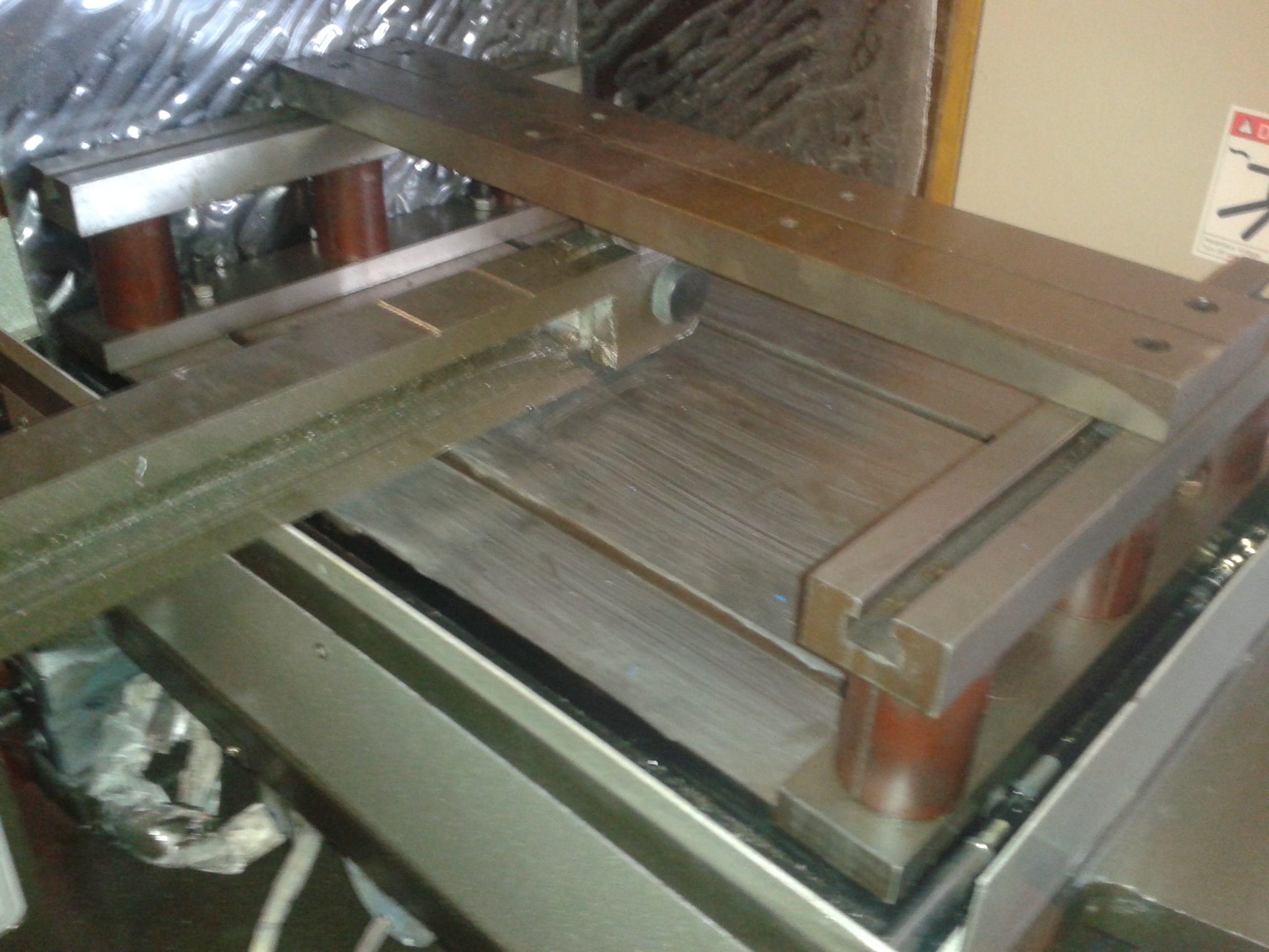

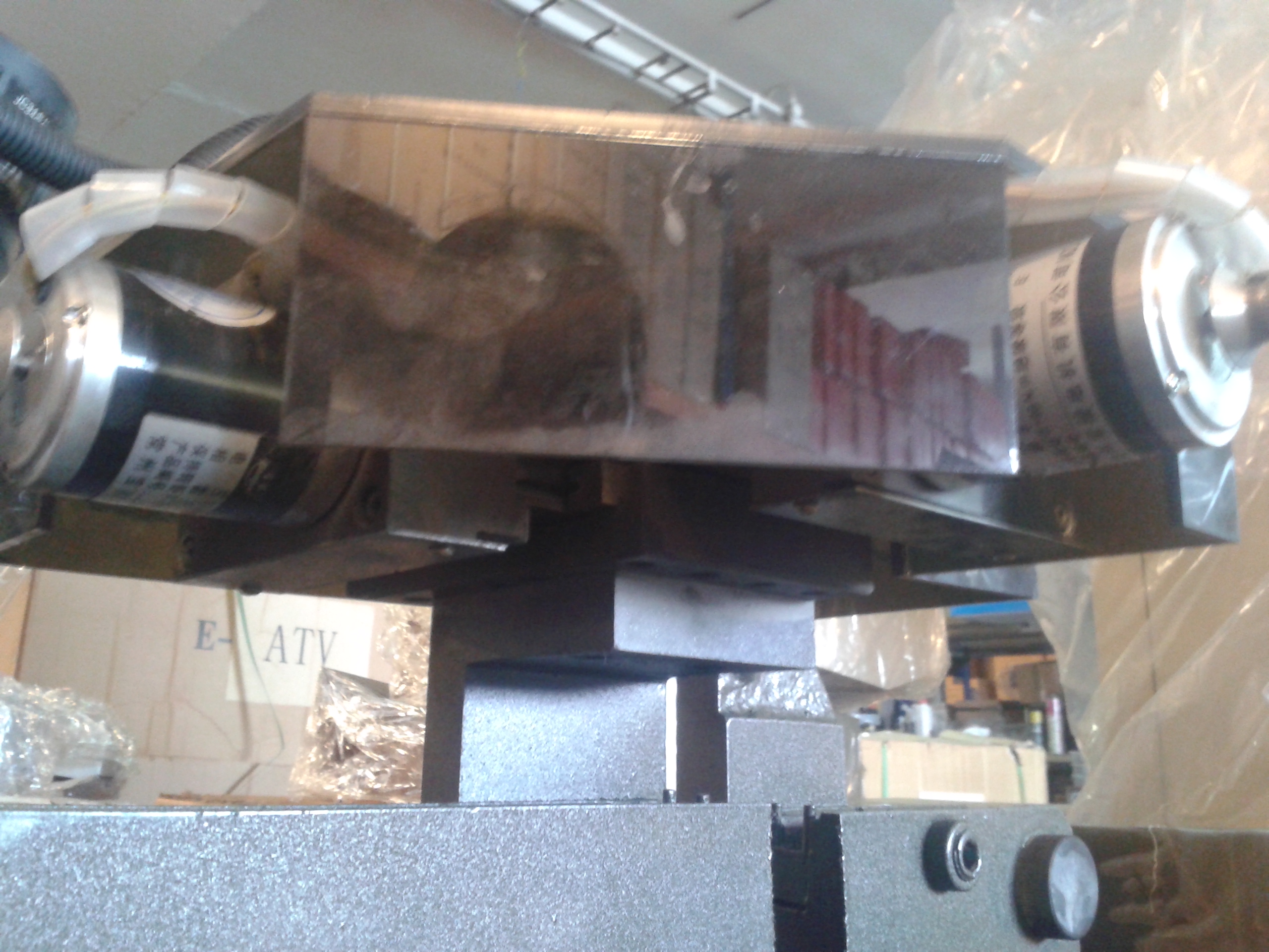

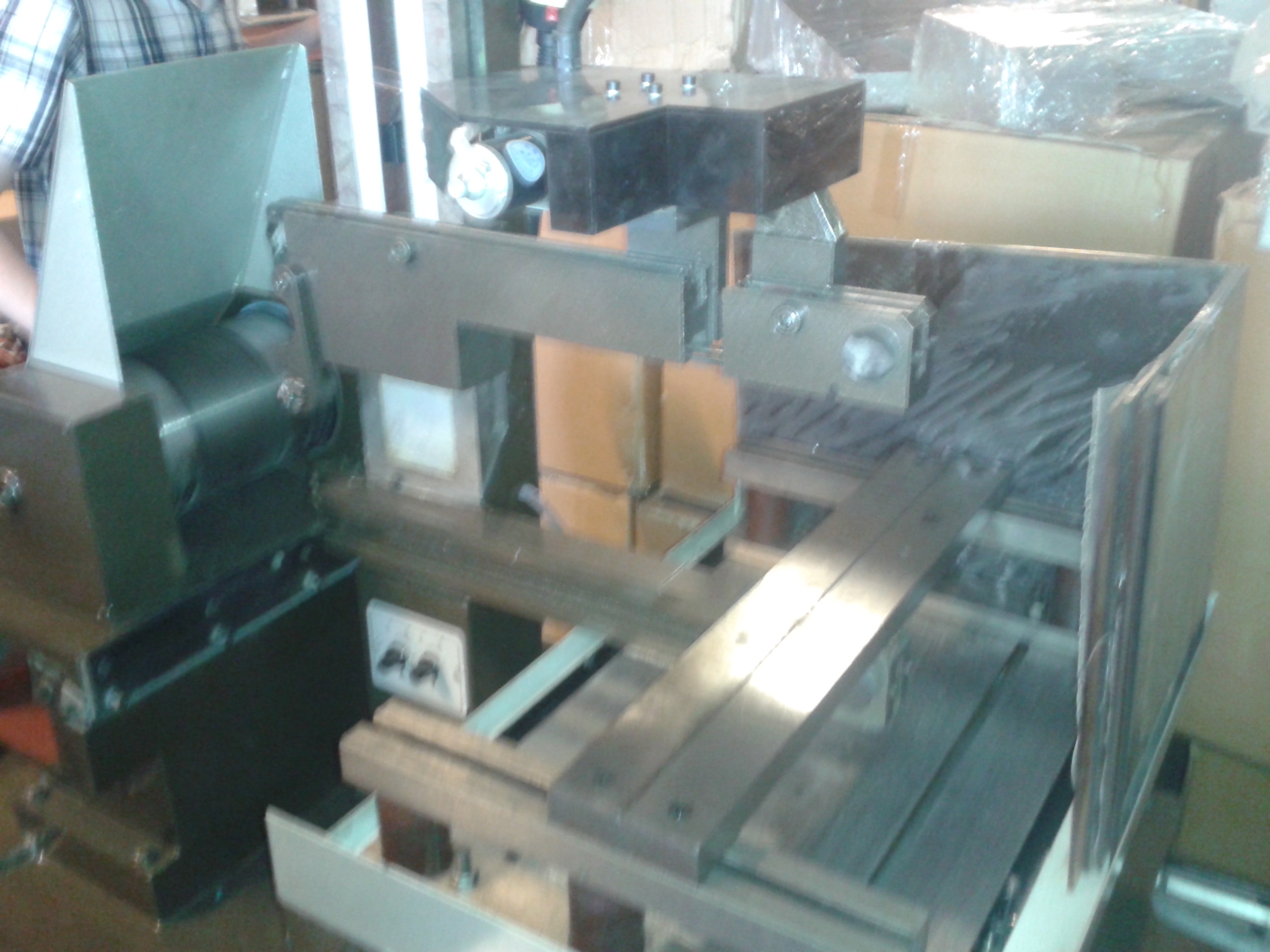

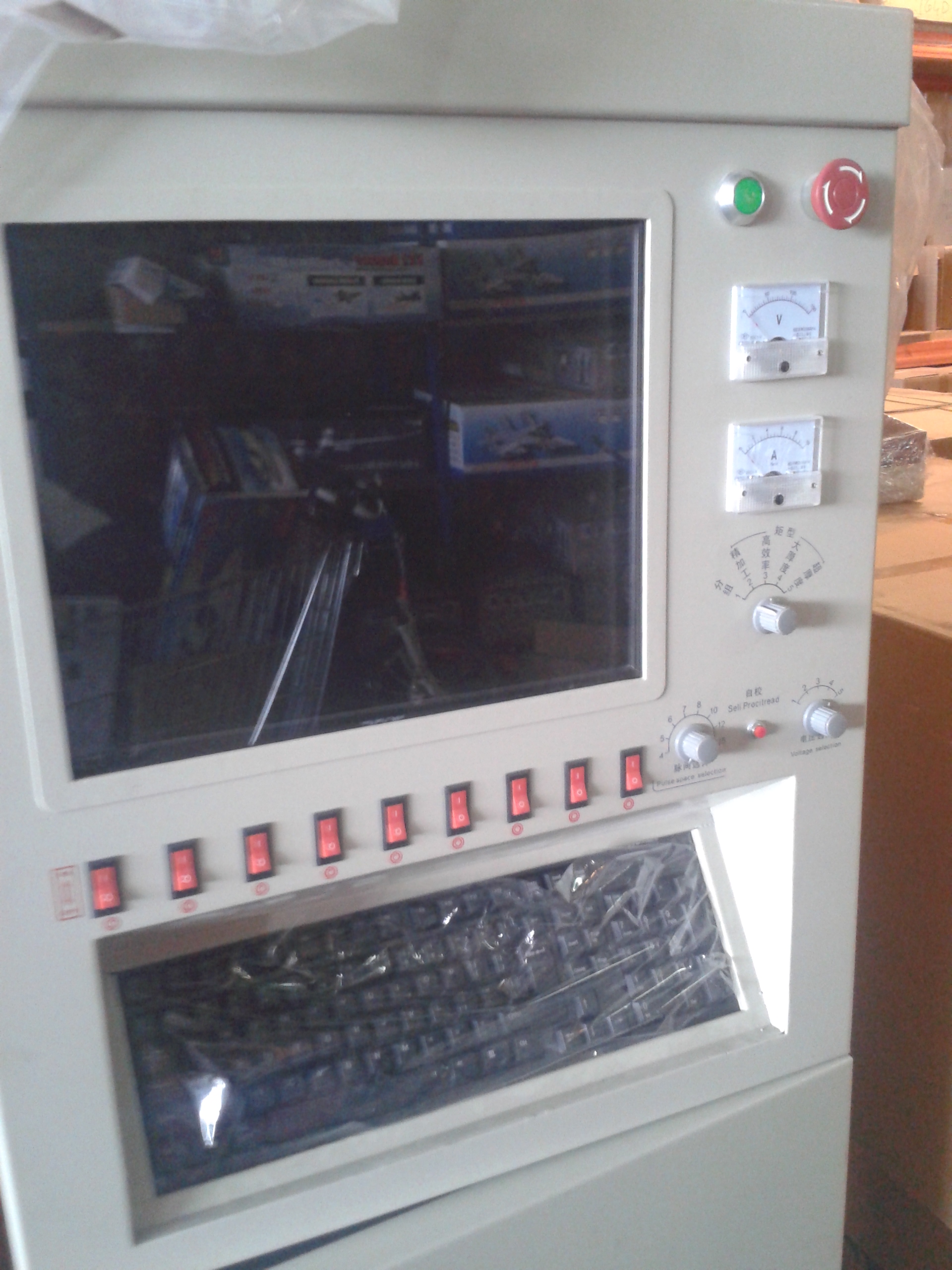

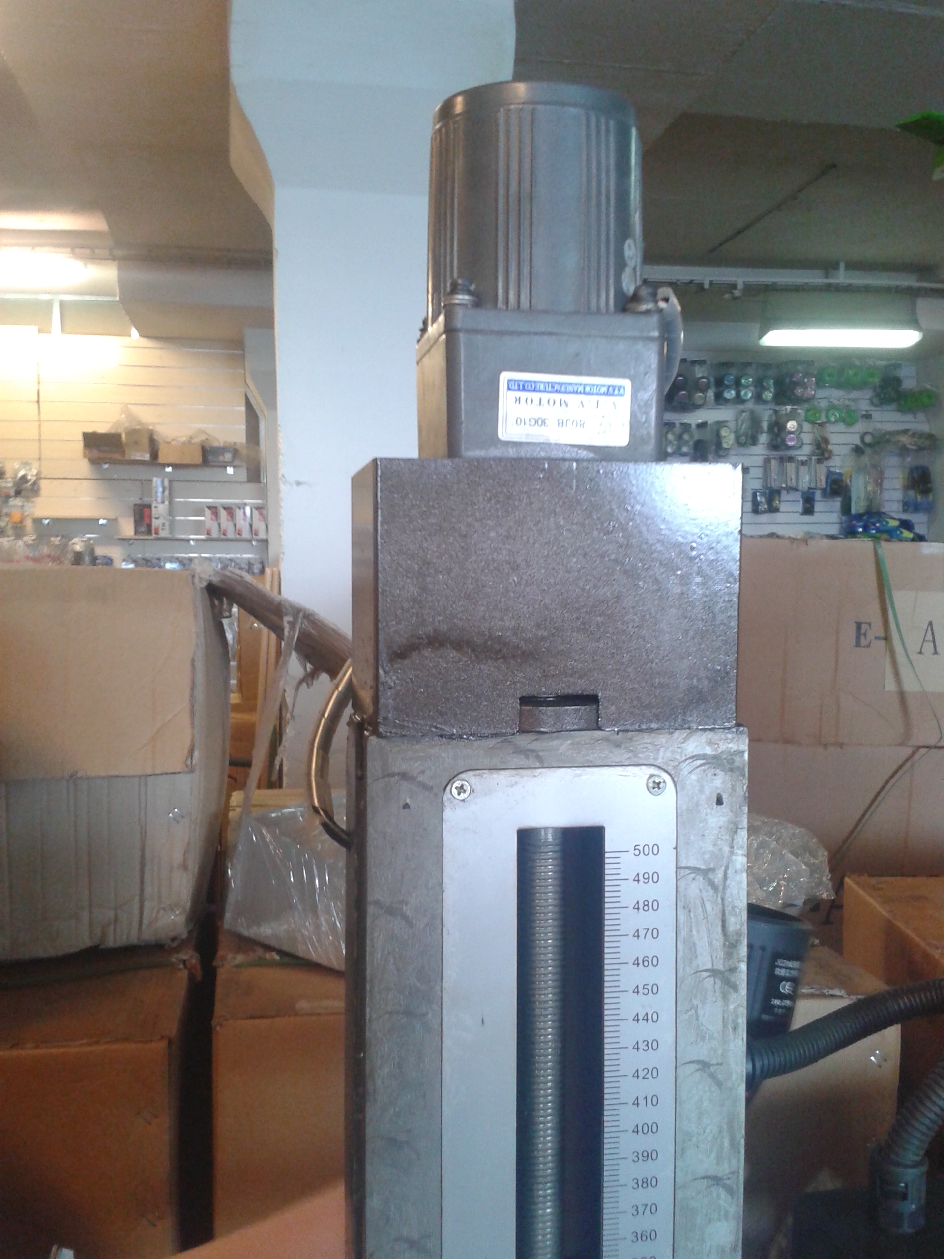

nemáte náhodou někdo zkušenost s Čínským drátořezem?
Je k tomu nějaký molybdenový drát( o tom jsem ještě neslyšel). Zatím jsem to pro kámoše nezačal oživovat tak nevím co čekat.

musím udělat zatím kabel na připojení 3fáze a pak začít študovat návod. Jak jsem na to koukal tak jsou tam obyč kuličkáče tak bych si nějakou představu o přesnosti nedělal ale jako základ pro případné zlepšování bych řekl že je to dobré. Je to s nějakým systémem , počítačem, cca 400 Kg.

ten dodaný molybdenový drát mne udivuje.... ten se přece používá pro výrobu vláken žárovek, snad všechny drátořezy používají jako základ Cu-Zn.
Nespletli to kluci čínský s řezačkou na polystyren ?? :D :D
