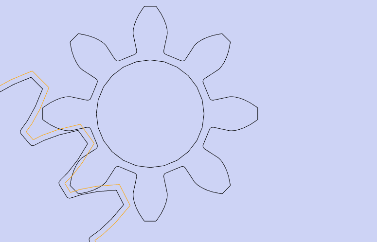

Cjuz píše: Plugin ve Sketchupu umí nakreslit ozubené kolo (zadává se počet zubů, roztečná kružnice a úhel)
Jako že ten plugin sketchupu umí evolventu? není to spíš křivka zubu tvořená rádiusem? Např. v solidworksu je to tak, že ta evolventa se vytvoří pomocí parametrických rovnic, ořeže se na hodnoty patní a hlavové kružnice, které uvádí ras, odvozené od základní roztečné D= m x z a pak jen kruhovým polem podle počtu zubů ojede kolem dokola, není to nic těžkého.
Tímto způsobem se dají tvořit velmi přesné výrobní modely např. převodovek s několika sadami různých modulů na hřídelích převodovky včetně korekcí aby to opravdu sedělo tak jak má :wink:
v těch parametrických rovnicích je počítáno s roztečnou kružnicí a je tedy zřejmé, že každá ta evolventa při určitém počtu zubů je jiná
Cjuz píše:............ různé průměry ale seděli mě zuby.
Pokud ty boky zubů dělá ten program podle rádiusu, tak ti to, už dle výše popsaného, sedět určitě nebude....myšleno samozřejmě jako podklad pro výrobu :) , v programu to po sobě chodit ve vazbách bude vždycky
.... systémem co jsi napsal na konci v excel tabulce to je otázka 5 minut

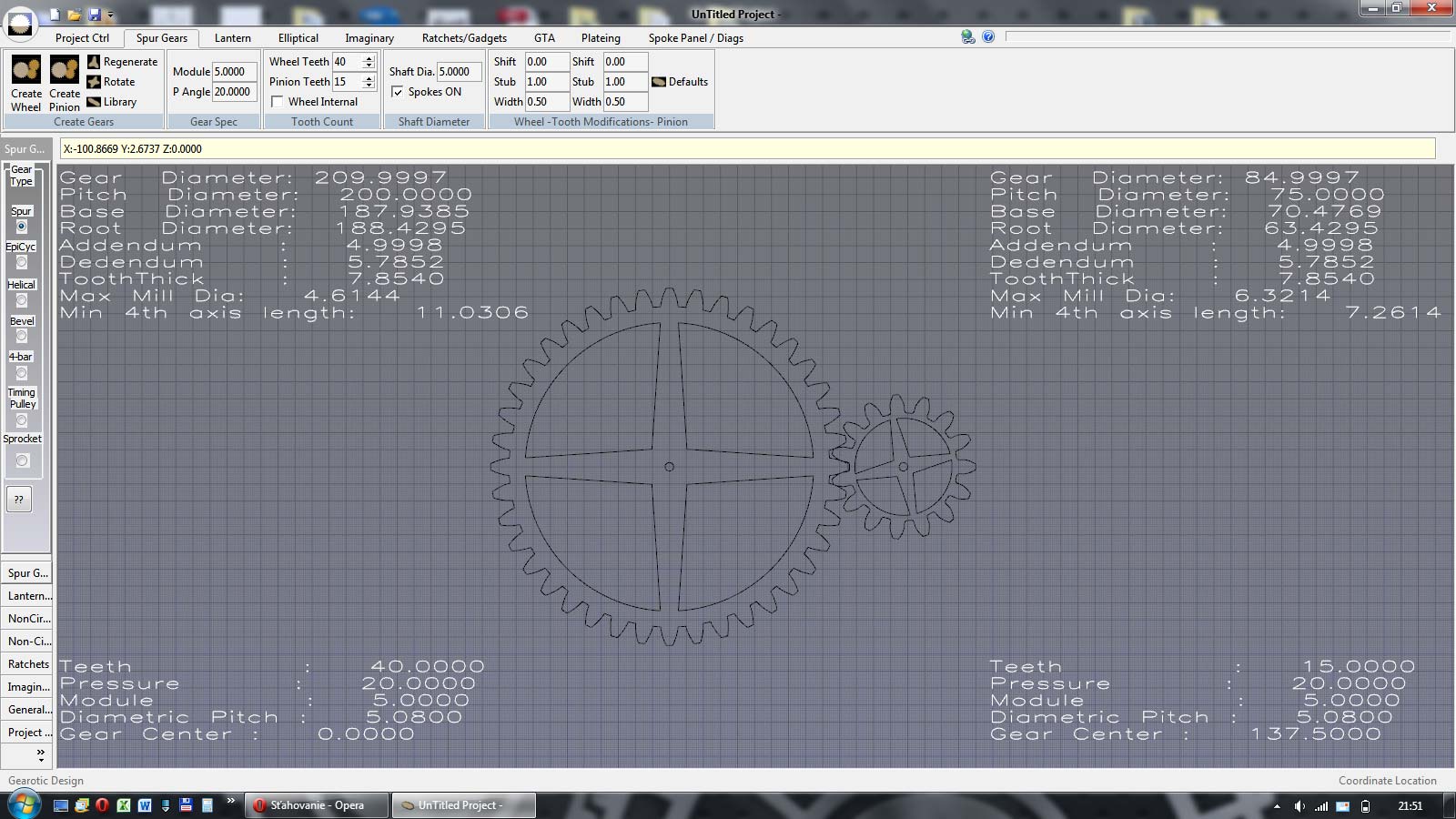

Jinak v té tabulce co jsi vyfotil "pressure angle" je úhel záběru, v našich končinách většinou 20st. :wink: 14,5 st., používají amíci na nějakém unifikovaném DPI ozubení

Zda je zub vytvořen správně nevím. Rozhodně se nějaké korekce provádí, viz kolečka 40z x 8z vedle sebe.
Jo a dík za info s tím úhlem. Nevěděl jsem co s tím, přenastavil jsem to na 20°(jde tam 14.5, 20 a 25)

40z a 15z so všetkým podstatným...

No a některé rozměry dle obrázku jsem poměřil a sedí to, takže plugin zdá se funguje.

jen takovej dotaz k čemu potřebuješ ozubená kola s modulem 5? to jsou zuby jak hovado..
Cjuz
Příspěvky: 2455
Bydliště: Předklášteří
26. 8. 2013, 11:30
To teda jsou :D , to už jsem taky zjistil.
Začínám si pohrávat s myšlenkou dřevěných hodin, ale s tou pětkou jsem to trochu přepísk (orloj budu dělat příště)
