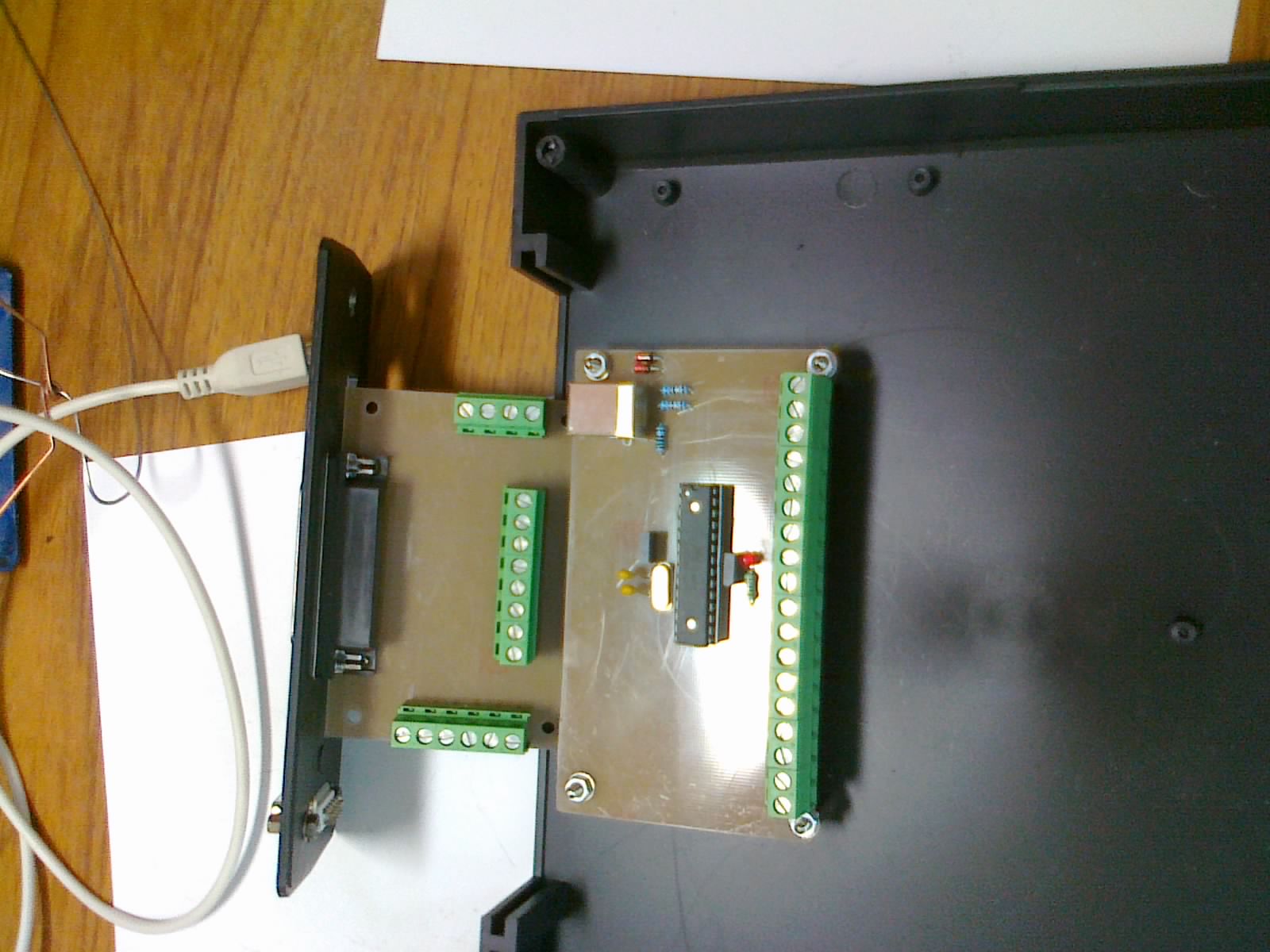

A jaký máš externí ovládání? Já používám na MPG LPT2 port a na zbytek tlačítek USB, jak píšu výše v příspěvku. Ale zjistil jsem, že jich je málo (tlačítek). Tak chci postavit tohle
http://www.mictronics.de/projects/avr-usb-joystick/" onclick="window.open(this.href);return false;
Dá se na to připojit 8 analogových potenciometrů a 28 tlačítek.

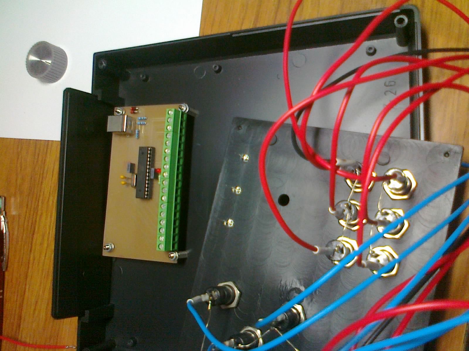

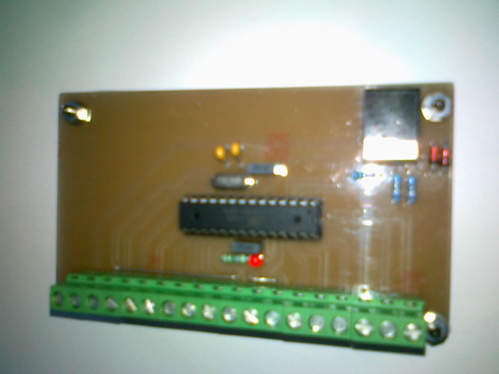

Bude to fungovat, přes keygrabber, mám vyzkoušeno.
Tady je deska co už funguje s tím ATmega8.
