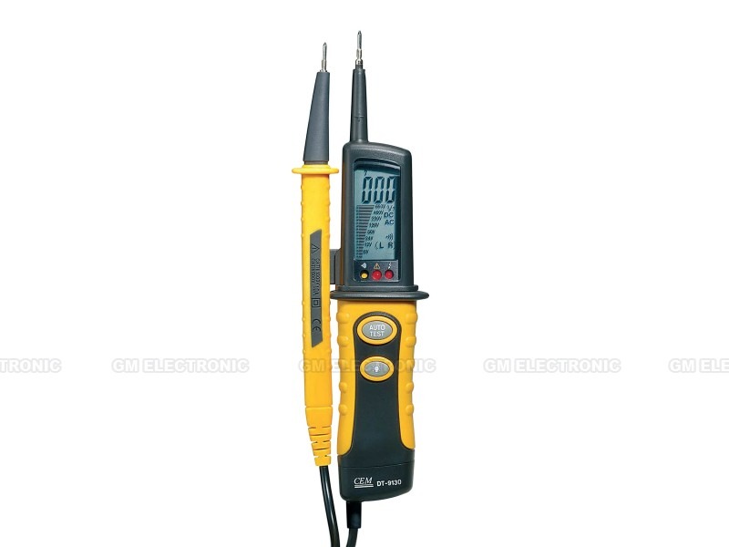

Jakou fázovku?
Najde se tady nějaký elektrikář který pomůže začínajícímu (tenhle rok dělam kurz) , vyplatí se mi fázovka s LCD je to vubec k něčemu?
Chtěl bych do toho investovat max litr
Koukal sem třeba po tomhle :
http://www.gme.cz/multimetr-ve-tvaru-pe ... 0-p722-355" onclick="window.open(this.href);return false;
nebo se na to vykašlat a koupit obyč?
http://www.gme.cz/zkousecka-napeti-rucn ... 0-p729-060" onclick="window.open(this.href);return false;
Diky!
Diky!

nejlepsi byla klasicka vadaska
ten elektromagnet co ukazuje napeti docela i zatezuje takze ti to neukazuje napeti tam kde sice je ale napriklad diky zvlhlymu kabelu (tedy faze ti preleze do jineho vodice prez nejaky odpor vlhkosti radove megaohmu), tedy vlastne realne neni
doutnavka pak ukazuje pritomnost napeti ale elektromagnet ti napovi ze tam je prolezly diky nejakymu svodu
jo jo, klasická vadaska, naprostý souhlas
spolehlivé, jednoduché, jednoznačné, bohatě dostačující
pravda nemá to displej tak je to de mode
jestli máš na té fázi 241 nebo 239V je informace úplně k hovnu, ale dobře to vypadá
zas se tam ale nemá co posrat
lze jen doporučit, a za 1000,- to určitě nebude

sled fazi ukaze i ta vadaska
pouziva se pevny hrot a zemnici nytek v kombinaci s tim hrotem na kabliku
v urcitem sledu fazi se po doteku s tim kablikem tusim zhasne doutnavka v jinem ne

Dovolil bych si doporučit cosi takového měřícího
http://www.gme.cz/zkousecka-napeti-rucn ... 0-p729-109" onclick="window.open(this.href);return false; nebo http://www.tipa.eu/cz/zkousecka-uni-t-ut15b/d-85184/" onclick="window.open(this.href);return false; tj. aby to umělo měřit od 12V do 400v AC i DC (dá se použít v autě i v domě) , umělo to indikovat spojené hroty (propískávání kontaktů) a dobrý by bylo i přepínání impedance kvůli chrániči. K tomuto poznání mě přivedla praxe

Je tu ešte jedna skúšačka napätia, nazvime to digitálna vadaska, má všetky atribúty ale jednu naviac, ukazuje analógovo (bargraf) aj digitálne hodnotu napätia.
Táto výhoda je napr. pri dlhých predlžovačkách, meranie úbytku napätia napr. pri zváraní, ale aj pri rozvodoch a merania úbytku napätia pri zaťažení prúdom. viď svarfinfo:
http://www.svarbazar.cz/phprs/storage/e ... zovaky.pdf" onclick="window.open(this.href);return false;
http://www.svarbazar.cz/phprs/view.php? ... 2009082501" onclick="window.open(this.href);return false;
GM zrejme kvôli nejakému utajeniu to udáva ako obyčajný pentype multimeter, treba si prečítať vlastnosti v dokumentácii a hneď je to jasné..
http://www.gme.cz/img/cache/doc/722/355 ... avod-1.pdf" onclick="window.open(this.href);return false;

time: jak psal Robokop, klasická vadaska (ZN3,4) má tu obrovskou výhodu, že v ní je použit jako prvek pro indikaci mj. elektromagnet s výsuvným jádrem fungujícím jako voltmetr s poměrně velkým odběrem, odhaduju to na možná 10 nebo 20W
tím se měřený obvod zatíží natolik, že se spolehlivě odhalí různé svody, kapacitní přeslechy atd.
pokud ty moderní zkoušečky to mají také, je to ok
pokud mají vnitřní odpor řádově několik MOhm jak by odpovídalo použití elektronického voltmetru, je to špatně
navíc ta klasická vadaska při připojení napětí charakteristickým způsobem zavrčí a zavibruje, podle toho lze spolehlivě poznat přítomnost napětí i víceméně potmě bez odečítání něčeho na bargrafu, pravda indikují to asi i LED
při troše cviku se dá podle intenzity vrčení ( bez podívání se!!) odhadnout i napětí, rozhodně lze snadno rozeznat 220 a 380V
není v ní baterka, nemá se co vybít v nejnevhodnější okamžik
nemá se na ní co rozbít

Ony ty s LCD fungujou i s vybitou baterkou.testone píše:time: jak psal Robokop, klasická vadaska (,4) má tu obrovskou výhodu, že v ní je použit jako prvek pro indikaci mj. elektromagnet s výsuvným jádrem fungujícím jako voltmetr s poměrně velkým odběrem, odhaduju to na možná 10 nebo 20W

Nevím než něco testovat s multimetrem něco s timhle, to rači budu mít jedno zařízení , navíc to mění rozsah oproti multimetru automaticky.
V te dokumentaci co tady postovali:
nejde poznat kolik to má odběr ,res není to tam přímo psáno.
Dělám bytařinu ,optiku,i vysoké napětí.
"vadasku" používám co jsem posílal, na měření mám mulťák s kleštěma . vadaska se válí v kufru ,nebo houpe na krku . a už to tak dělám skoro 25 let a neměnil bych . Měřák hezky v ažurů schovanej . S ryze elektronickejma zkoušečkama mám ještě k tomu osobní problém ... když se nakondenzuji elektřinou (např. půl hoďky práce v trafostanici ,nebo tak dvě hoďky v rozvodně tak nenafázuji ,zkoušečku nikam nepřiložím vezmu do ruky a už hlásí že je pod napětím....
... brácha např ten problém nemá,jemu funguje jak má. Než jsem na to přišel,udělal jsem dost konin. Ale měl jsem elektoniku a není to špatná věc. Jen kůli ceně je ti občas líto když si ji někdo "vypůjčí" .
Sám poznáš co ti vyhovuje a co ne. Jak jsem již psal od vadasky chci ,aby uměla po spojení N a PE vyhodit chránič. Orientačně změřit napětí,nafázovat či sfázovat dvě trafa na sebe. Byla lehká nerozbitná ,když letí ze štaflí nebo ze žebříku na zem.
Ápropos co děláš za kurz?
Začal bych něčím jak psal PAKO.II.
Mám podobnou, jsou tam jen ledky doutnavka ne. Pro mě ideál rozliší mě to polaritu napětí a nevadí jí žádné zacházení. Fíčko neshodí což naopak já potřebuji.
Toto je základ, pokud chci měřit napětí tak multimetr nebo klešťák ale to jsou již mnohem vyšší částky.
Pozor na levné multimetry, to že je na stupnici údaj 1000V AC neznamená že to lze bezpečně strčit do zásuvky.
