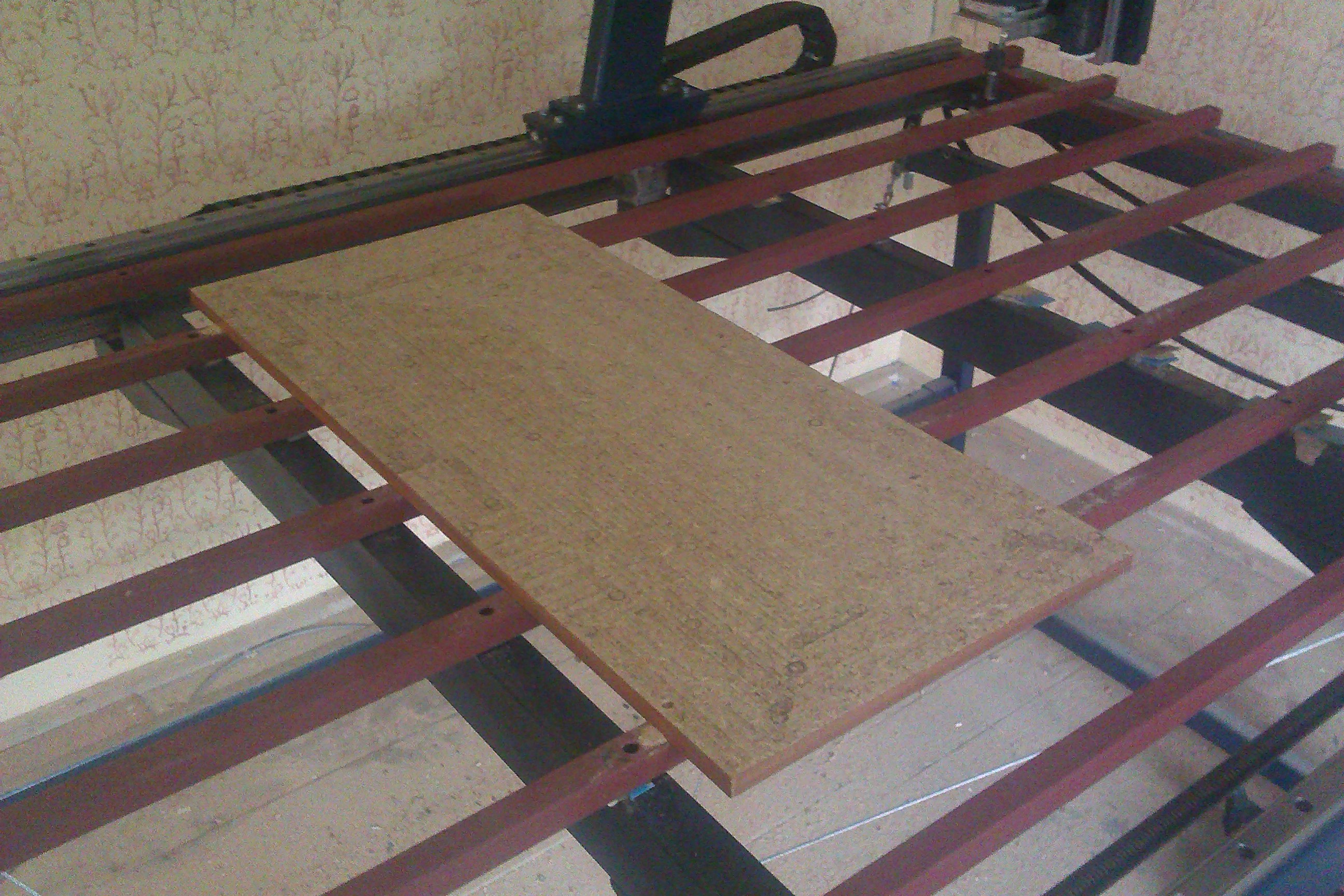

Rozmýšlam o tomto ,čo vy na to? Je to celkom jednoduche :)

Matice je ok, používá se třeba i na lezecké stěny.
Nejhorší je volba desky - překližku bych nebral časem se dost rozjíždí a odlupuje se, obyč dřevotříska se drolí. Asi MDF ale hustou a broušenou typ L.
Velice dobré zkušenosti mám s pertinaxem velmi pevný, hladký a dají se do něj udělat přímo závity (i když pevnost nebude jako u matice)
Důležité je co se bude frézovat. Jestli balza a překližka osvědčilo se mě obyč lamino jako základ + tvrzený polystyrén jako materiál pro profrézovávání.

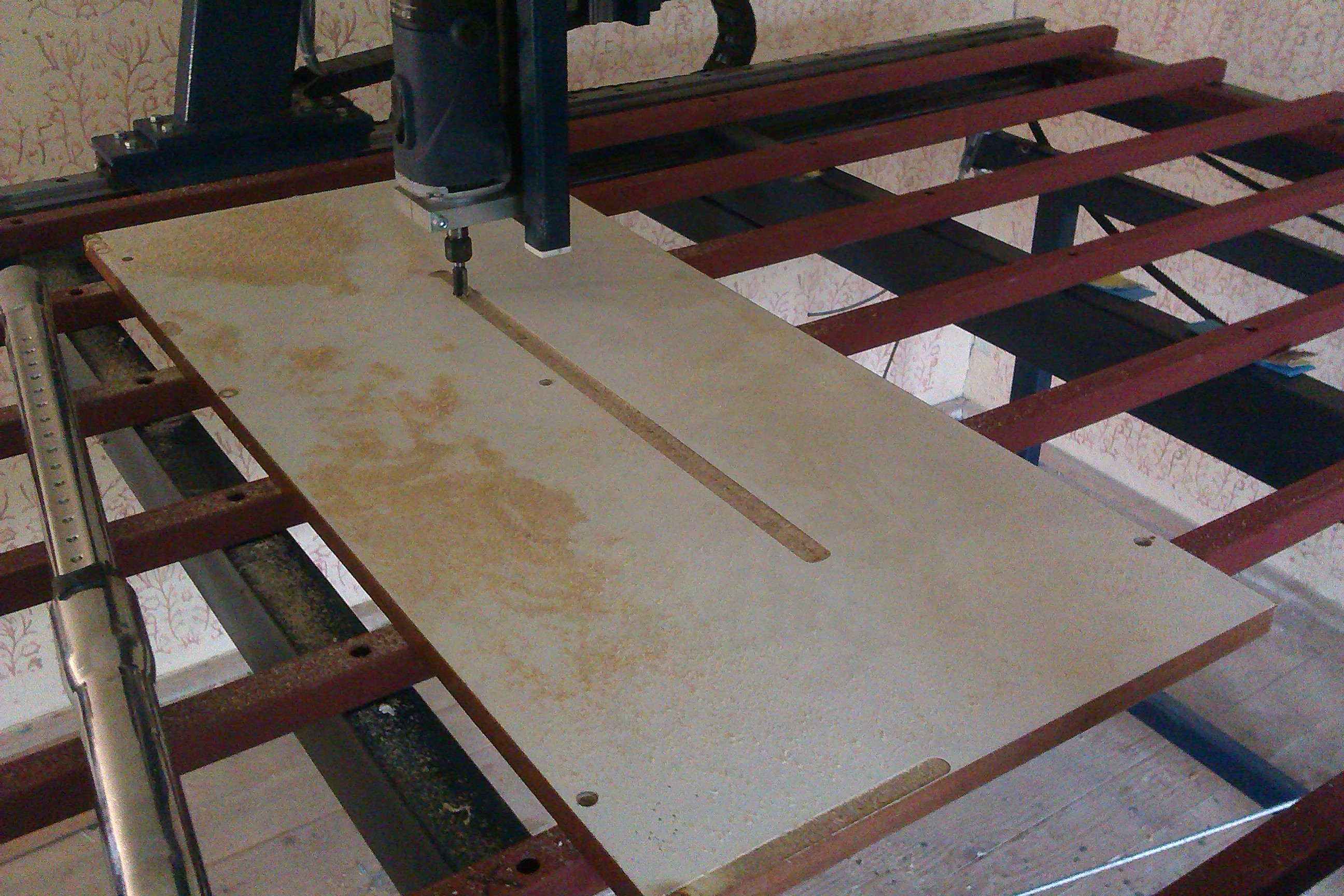

http://www.youtube.com/watch?v=HPXaMXdVfIc
Tak som si prvý krát frezol :) až na pár problemov ,kde mi v polke frezovania sekol Y motor ,tj utiekli suradnice ,takže dokončil som to ručným posuvom ...
Musím prísť na to kde je problém ... :)
Na foto to vyzerá ako nerovný povrch ,ale je to uplne hladučké ,je to ako dodatočný stôl (už ma tlačí čas ..) ,kým sa rozhodnem aká doska bude velká :)

Na to frezovanie lamina pozor .... je tam hodne hodne bordelu aj kamienky a všetko možné .... hodne to tupí frezy a aj som ich pár kvoli tomu vyhodil. Ked frezujem lamino ze to nutne potrebujem tak použivam žiletkovu frezu ked tak sa vymení len žiletka za 2-3 eurá. Inak MDF je ovela ovela lepšia

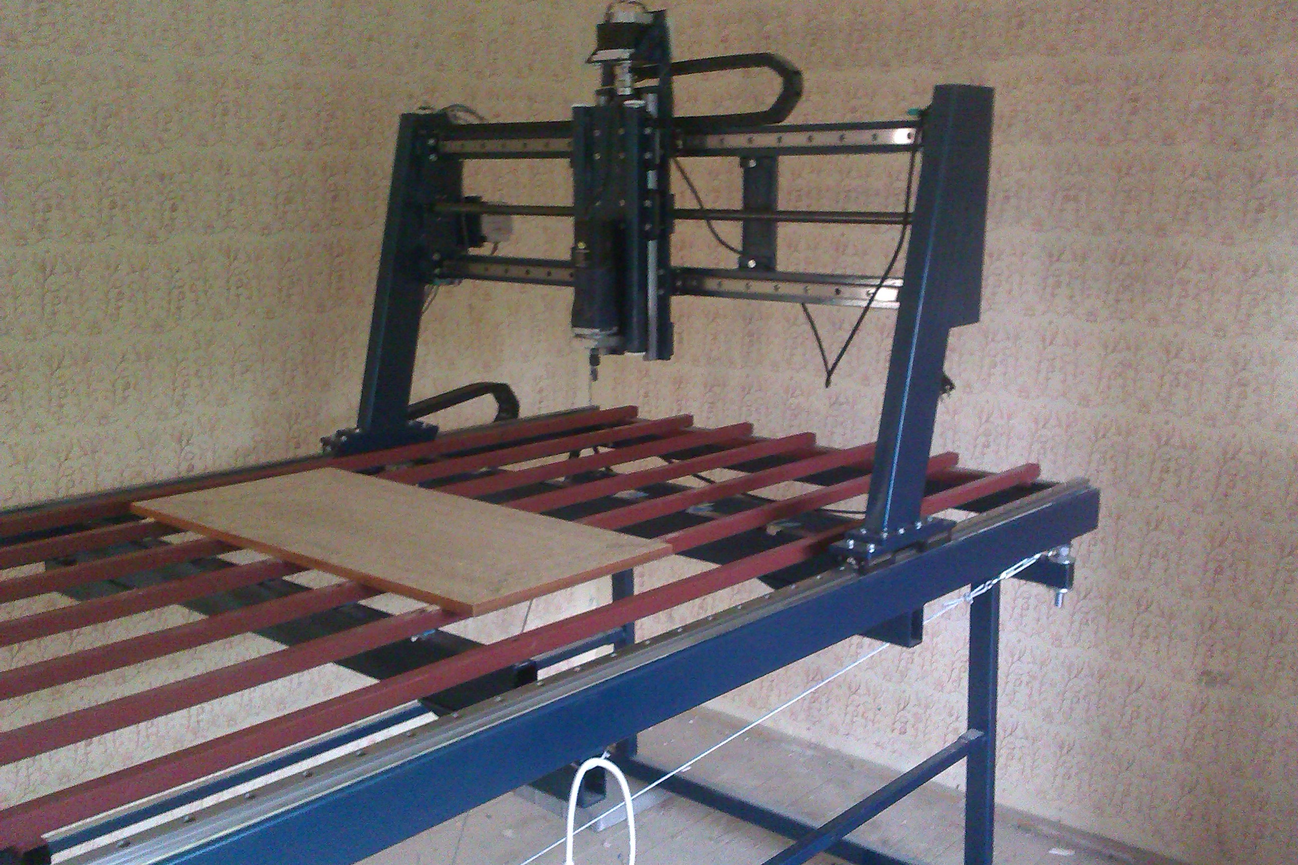

30. 9. 2013, 9:22
21mm vodeodolná preglejka na stôl je doma :) Zajtra uchytím ,a prefrézujem :) Plocha 1,65x0.9m za cenu 25€ ,vyzera super ..
