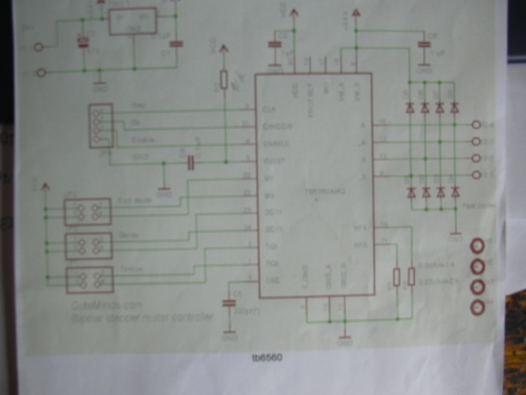

snažím se postavit svou první frézku.Hotovo mám asi z 80%.Udělal jsem si drivery s TB6560, zdroj a pc pro tento účel.Ale přišel jsem na to, že vlastně nevím, jak vyzkoušet, jestli mi to funguje.Motory bych chtěl namotovat až po vyzkoušení že se opravdu točí.Potřeboval bych poradit jak s Machem3, (nebo jinak) ty motory a drivery vyzkoušet před samotnou montáží do frézky samotné.

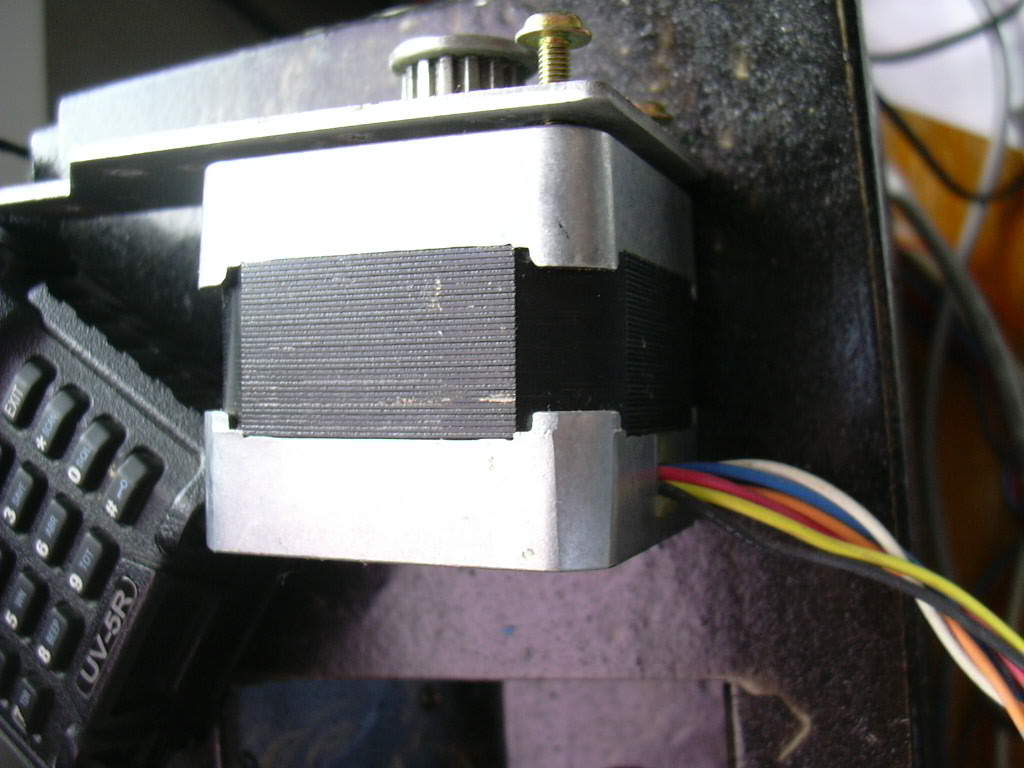

Pokud máš problém s propojenim motor - driver, vofoť motor nebo napiš přesnej typ (pokud k tomu je možno vygooglit dokumentaci). Driver jsi dělal podle nějakýho veřejnýho projektu? Pokud ano, hoď sem link.

já jsem se asi špatně vyjádřil.Takže jinak, nevim kde a jak s machem ten motor na stole roztočit.Nejspíš to bude asi každému mimo mě jasné..A když v tomhle neuspěju, tak bych pak řešil zapojení motoru a driveru.Motory jsou asi stejné jako tady http://www.c-n-c.cz/viewtopic.php?f=15&t=11112" onclick="window.open(this.href);return false;, driver s TB6560 v klasickém zapojení...

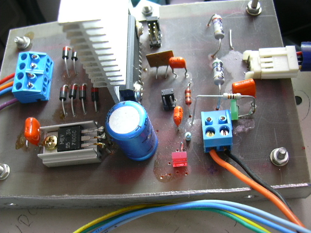

Abych neplýtval Tvým časem a nezkoušel Tvojí trpělivost tak asi začnu od začátku.Schema driveru tady z fora, driver samotný a motor..Podotýkám že můj obor je spíš elektronika, cnc je spíš nutné zlo, takže budu vděčný za tvou trpělivost :)
Příspěvky: 9481
19. 9. 2013, 11:25
No a co už jsi teda zkoušel, co fungovalo, co ne, s čim konkrétně si nevíš rady?

logická 1 na enable -motor syčí a s osičkou nejde otočit.Udělám generátor impulsů s 555-ko a zkusím pouštět impulsy na STEP.Pak uvidím co dál...dám vědět.Když mě pak popostrčíš dál, budu rád.

tak motor nekrokuje, proč to netuším...
Příspěvky: 9481
30. 9. 2013, 4:05
ENABLE je na jedna, motor syčí, osičkou nejde otočit, generátor impulsů s 555 prokazatelně generuje pulzy (ověřeno třeba LEDkou), jeho výstup je připojen na STEP, přesto se motor netočí..? Pak máš buď v háji Toshibu nebo přerušenou cestu někde na trase generátor - pin 3, prověř. Pokud je něco jinak, pořádně to popiš. A ještě napiš, jaký máš k dispozici diagnostický vybavení (DMM, osciloskop..).
