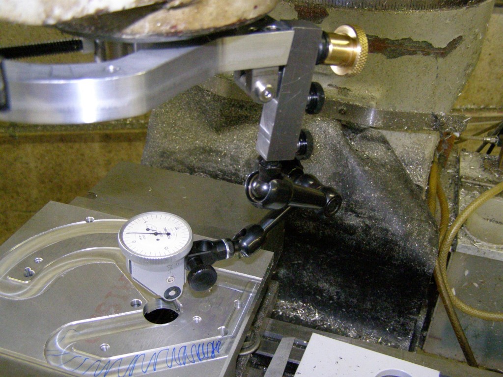

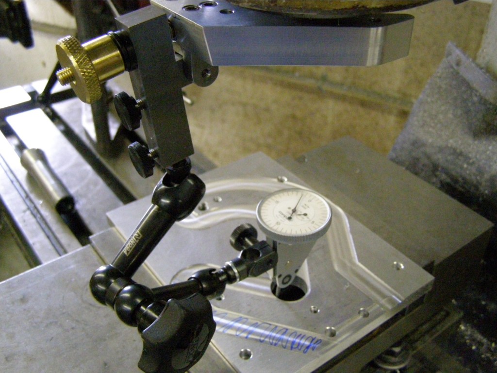

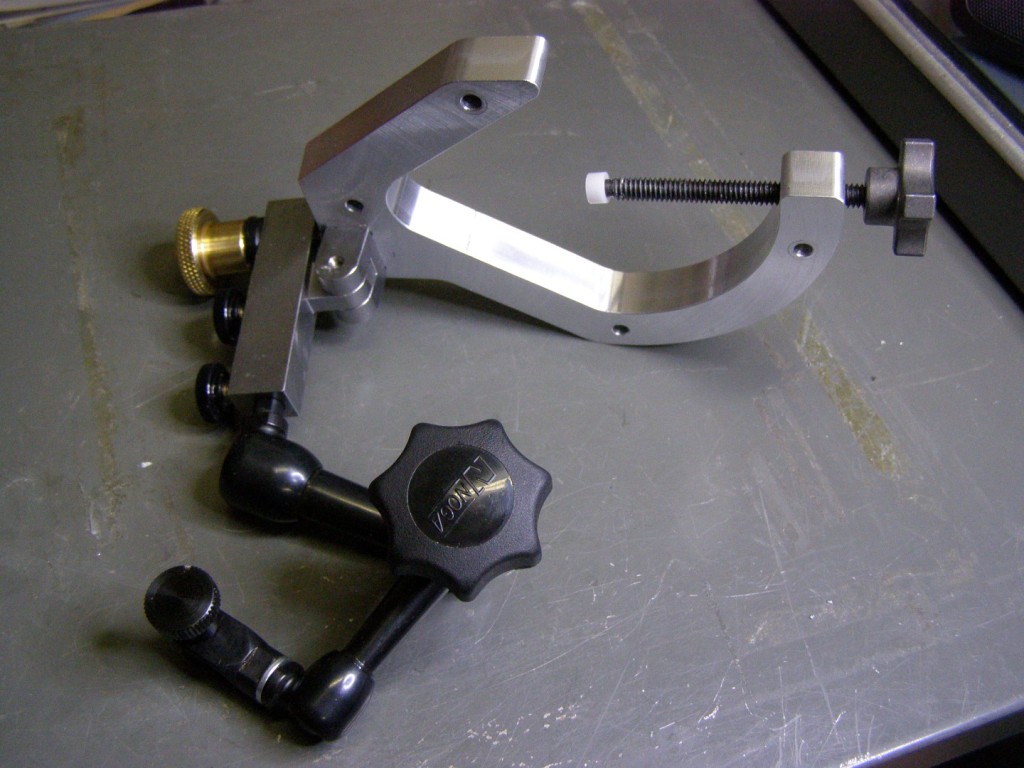

lubos píše:To jo na velký průměr stopky nebo iso 40 není problém, já potřebuju max na 7mm ( mám ER11 kleštinu).
Ajaj, tak to asi nezbyde než vyrobit nebo upravit. Existují páčkové úchylkoměry se stopkou přidělanou napevno, ale ta má standardně průměr 8. Případně zkusit tohle: http://www.c-n-c.cz/viewtopic.php?f=7&t=9243. Pak jsem ještě viděl staré palcové hodinky se stopkou 1/4", ale teď se už používá průměr 3/8". A možná by existovala palcová kleština ER11 pro 5/16", tam by těch 8 mm šlo narvat :-)
lubos
Příspěvky: 5136
Registrován: 2. 5. 2007, 3:47
1. 9. 2013, 11:22
Jo 8mm kleštiny jsem objednal , ale i tak jsem snad nenašel žádnou hotovou věc která by měla 8mm vše začíná na 10mm.

Jak to, 8 mm je přece standard? Třeba http://www.mitutoyo.cz/ebook/index-cz.html#/302

tak jsem asi něco našel
http://www.verko.cz/univerzalni-stredic ... eru-10513/" onclick="window.open(this.href);return false;
nebo toto
http://www.verko.cz/upinaci-stopka-pack ... eru-10510/" onclick="window.open(this.href);return false;
nak neprve sehnat páčkový úchylkoměr aby mi to pasovalo

Já taky něco našel :)
Ten první je zajímavý tím, že by se dal použít i při nasazeném nástroji.

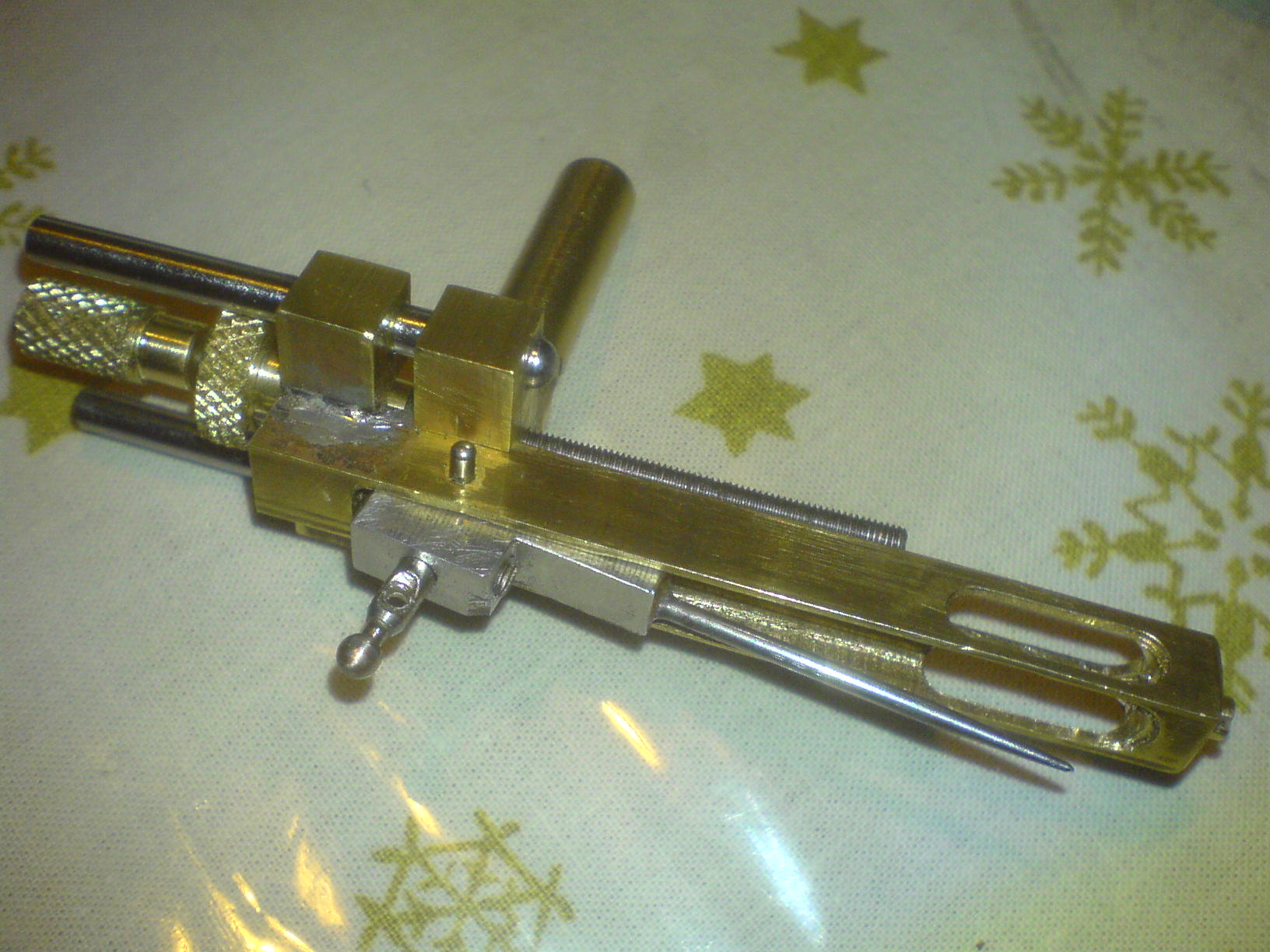

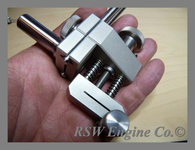

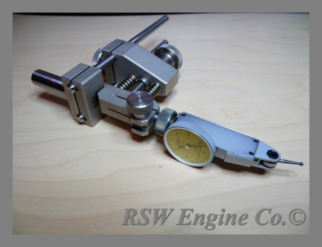

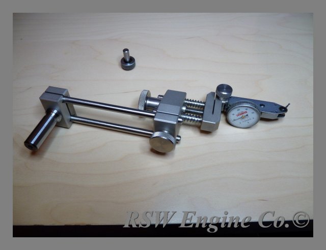

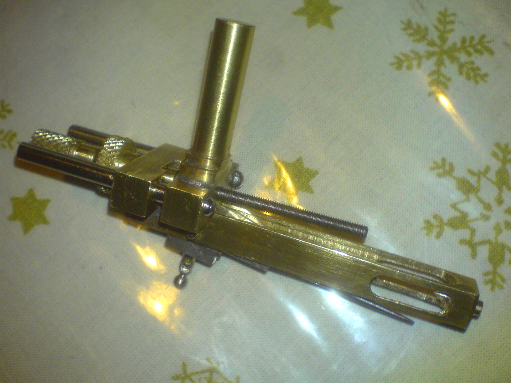

Delší dobu mám a příležitostně používám něco vzdáleně podobného, ubastlené podle [url]http://www.metallmodellbau.de/Zentrierhilfe.php/[url] .
I když se díky "okometrii" a krátkém ukazateli o přesném nalezení středu moc mluvit nedá (cca 2-3 setinky), většinou je to lepší, než nemít nic. Oproti páčkovým hodinkám v rozměrném držáku je výhodou přípravku velmi nízká zástavba , snadná domácí vyrobitelost a nulové náklady .

Odkaz s dovolením znovu a lépe: http://www.metallmodellbau.de/Zentrierhilfe.php ;)
Btw. nevíte, prosím, co je za matroš to žlutý, co ten pán používá skoro na všechno?
EDIT: Das ist Messing, ja? :)

a řekl bych, že das Messing hodinářská. Tedy podle fotek

24. 9. 2013, 5:24
zlato to nebude
bronz taky ne, ta se většinou blbě obrábí
žlutá už zbývá jen mosaz,, co je hodinářská nevím, neumím to přiřadit
buď je to tedy něco, co dal dům případně fabrika
nebo je-li to vědomá volba a kritériem byla dobrá obrobitelnost a dostupnost, bude to běžná "automatová" Ms58Pb, 58%Cu, 40Zn, 2Pb, ČSN 42 3223

Myslím, že u hodinářské mosazi je i kriteriem válcovaná za studena - tehhle materiál jsem jednou měl v desce 500 x 1000 v tlousťce 2 mm od nás z Povrlů.
Obrobitelnost suprová barva opravdu hodně žlutá.
Pak jsem získal desku 3 mm (Zbytek) ta byla opravdu jiné barvy od kolegy modeláře. Ten ji měl přý také z Povrlů jako hodinářskou ovšem to byl hnus vlebnosti.
Lepilo se to na frézu, šponu to nemělo bylo to měký no hrozný. Původní materiál byl 2 mm byl na rosdíl o toho špatného i docela odolný ohybu.
Proto jsem ji nikde neviděl ani jako kulatinu.
