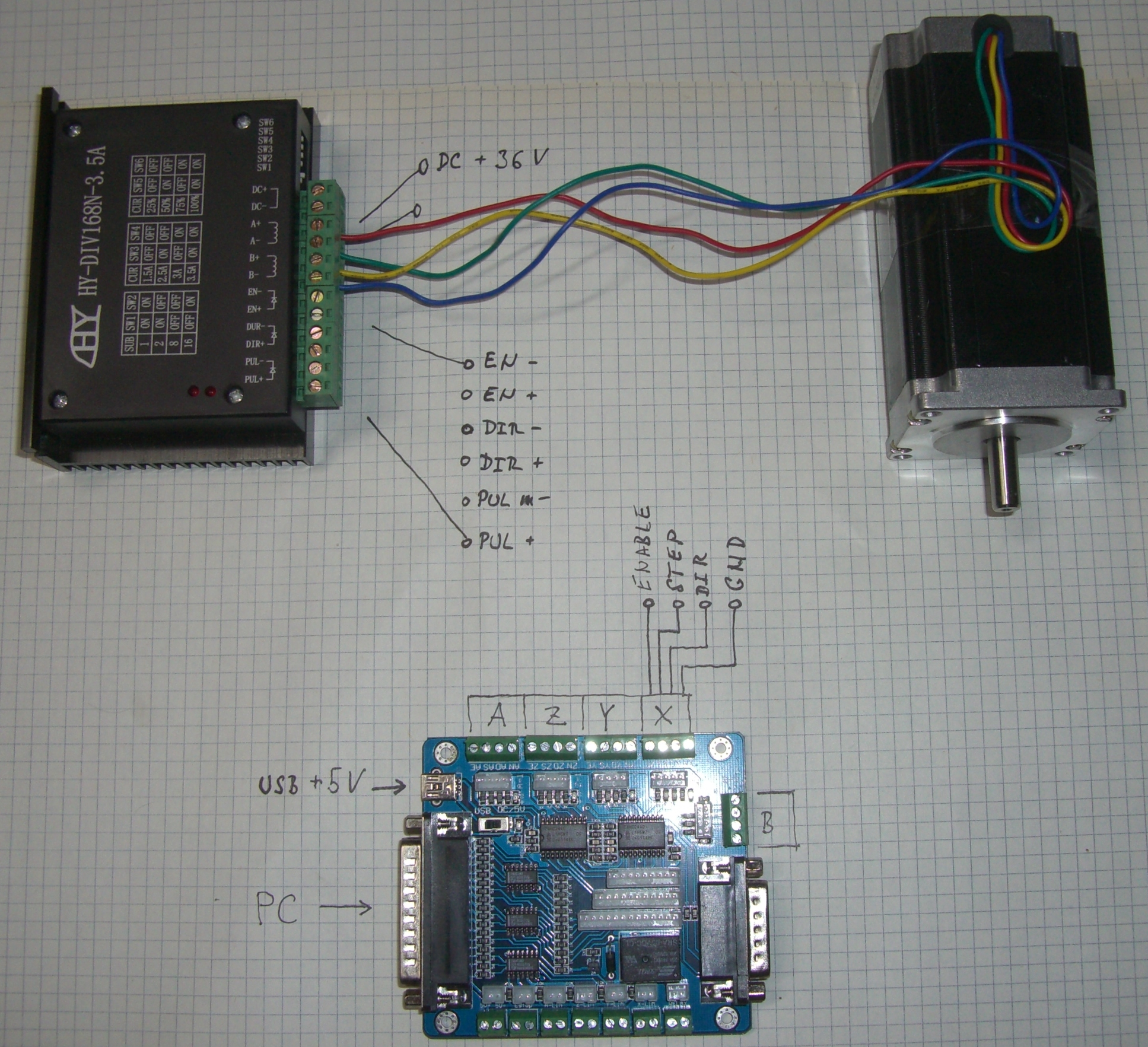

zdravim, dovolim si vyuzit nazov vlakna aby som nemusel zakladat nove...
obstaral som si startovaci cinsky kitik - 1x 5-osi kontroler, 1x 36V/3,5A driver, 1x motorcek. zdroj mam zatial vlastny 1x24V. neviem vsak ako mam prepojit dosku s driverom. doska ma 4 vystupy - Enable, Step, Dir, GND a driver ma 6 vstupov - Enable+, Enable -, Dir+, Dir-, Pul+, Pul-. predpokladam, ze Pul = Step. dalej dve svorky na napajanie DC+, DC-. zbezne som driver s doskou spojil len plusovymi pinmi, no moc to nefunguje. v MACHu mam podla navodu ku kontroleru nastavene Motor Outputs na vsetky osi ( v poradi os, Step, Dir : X-2,14, Y-3,16, Z-7,8, A-6,5 , B-4,17 ), Outputs signal mam nastavene Enable 1, 2 , 3, 4, 5 na Pin 17. po prepnuti do manualneho rezimu po stlaceni klavesnice sa meni hodnota polohy na danej osi, blika LEDka na kontroleri ale motorcek sa nepohne. driver jemne piska a drzi motor zabrzdeny v jednej polohe. skusil som postupne zapojit vsetkych 5 osi s rovnakym vysledkom.

Asi takto:

29. 9. 2013, 6:26
Na tom driveru mas u tech signalu vzdy namalovany symbol diody. Tim Ti vyrobce naznacil, ze ten driver ma vstupy opticky oddelene. A ta dioda symbolizuje LED, ktera je v tech oddelovacich optronech. Takze z toho vidis, jak to zapojit - bud na drat '+' zapojis vzdy prislusny signal z oddelovaci desky (tedy STEP, DIR nebo Enable) a na drat '-' zapojis zem (GND) te desky. Pak kdyz bude signal z desky v log. 1, tak bude signal aktivni. Nebo to muzes zapojit naopak, ze na drat '+' privedes +5V z desky a na drat '-' vzdy prislusny signal, pak bude signal naopak aktivni tehdy, kdyz bude v log. 0. Tim docilis stejneho efektu, jako kdyz v konfiguraci CNC software nastavis inverzi u daneho signalu.
No a u napajeni je + a - jasne, ze.

29. 9. 2013, 9:41
jasne, uz mi to bezi. takze mi tam vsade chybala ta zem. velka vdaka :) teraz si uz mozem pozhanat dalsie dva drivery a dva motorceky. a este by ste mi nahodou poradili, ako spravne naswitchovat ten driver a nastavit motor tuning v machu ? driver je takyto : http://img.alibaba.com/img/pb/167/800/5 ... 67_260.jpg" onclick="window.open(this.href);return false; a motorcek takyto : http://www.worldicp.com/photo/worldicp/ ... _74372.jpg" onclick="window.open(this.href);return false;
este raz dakujem
ps:GND na driveri mozem spojit s (-) polom zdroja ?
rollfree
Příspěvky: 484
Registrován: 3. 12. 2008, 1:23
Bydliště: Brno
29. 9. 2013, 9:49
kinedryl píše:ps:GND na driveri mozem spojit s (-) polom zdroja ?
Ten driver ale zadne GND nema. Nebo myslis nejakou kostru?
Protoze ma driver vsechny signaly opticky oddelene, tak nemusi byt propojene zeme driveru, zdroje a oddelovaci desky. Ale kdyz je spojis, tak se nic zleho nestane, naopak se vsechno dostane na jeden potencial, coz je dobre.
