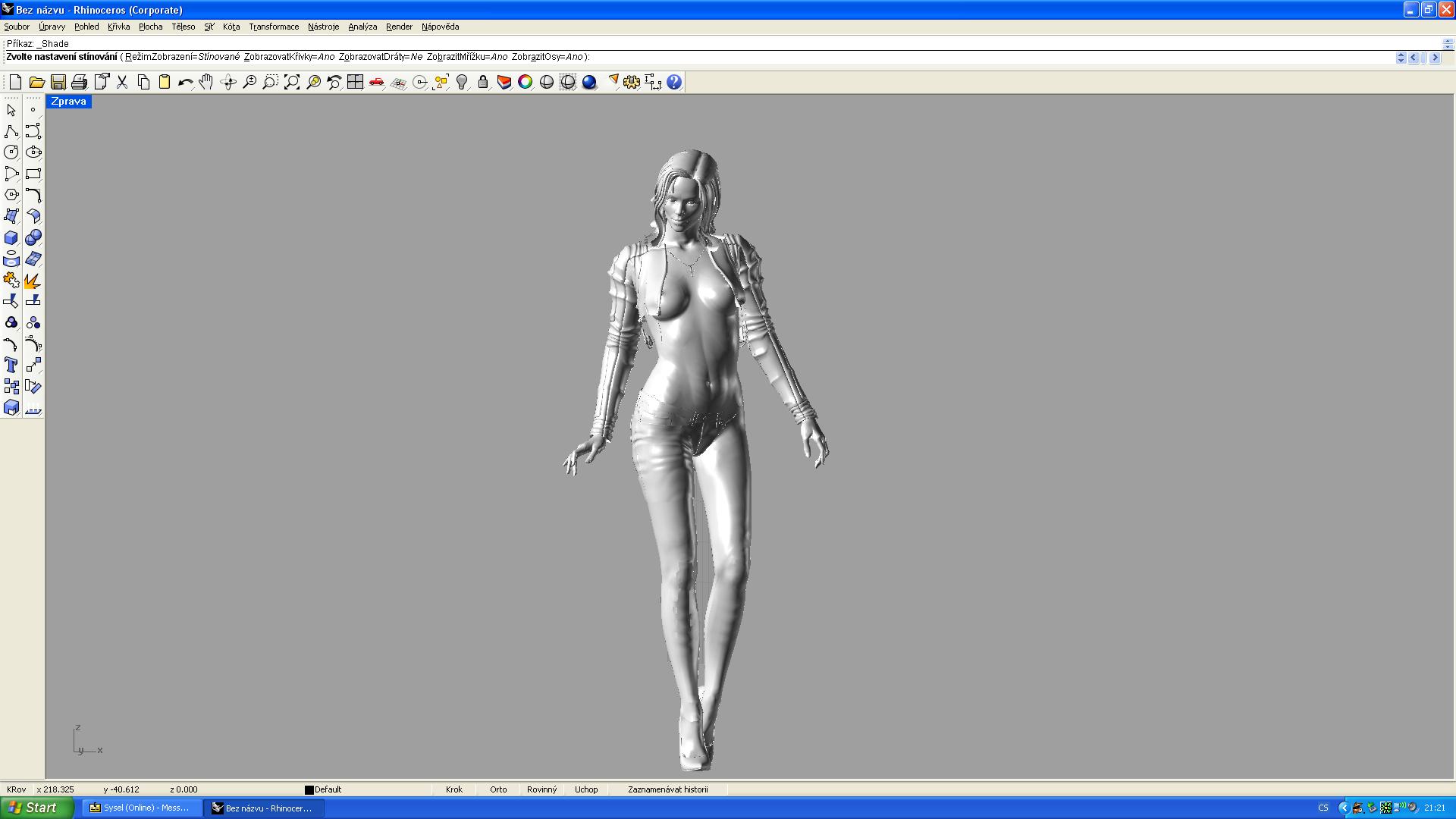

20. 12. 2007, 12:40
Cesta vede pres export do OBJ, ktery nacte Rhino a vyexportuje do IGES , nebo cehokoli jineho.
Pupak
Příspěvky: 1457
Registrován: 28. 8. 2006, 8:12
20. 12. 2007, 1:33
Ted jsem se dival.Rhino normalne 3DS soubory nacte,takze zadny problem.
Radek-B
Příspěvky: 2137
Bydliště: V:Karlovice
20. 12. 2007, 1:49
Pupak píše:Ted jsem se dival.Rhino normalne 3DS soubory nacte,takze zadny problem.
No to vim ze je nacte , to uz sem skousel , akorat by to ted chtelo nekoho kdo umi delat v MAXU aby nam vymodeloval nejakou tu modelku. :D

Pupak
Příspěvky: 1457
20. 12. 2007, 3:05
Vzdyt ty drmlaky si muzes zvetsit i v Rhinu.Ja sice v Maxu umim,ale nechce se mi ho kvuli tomu instalovat.

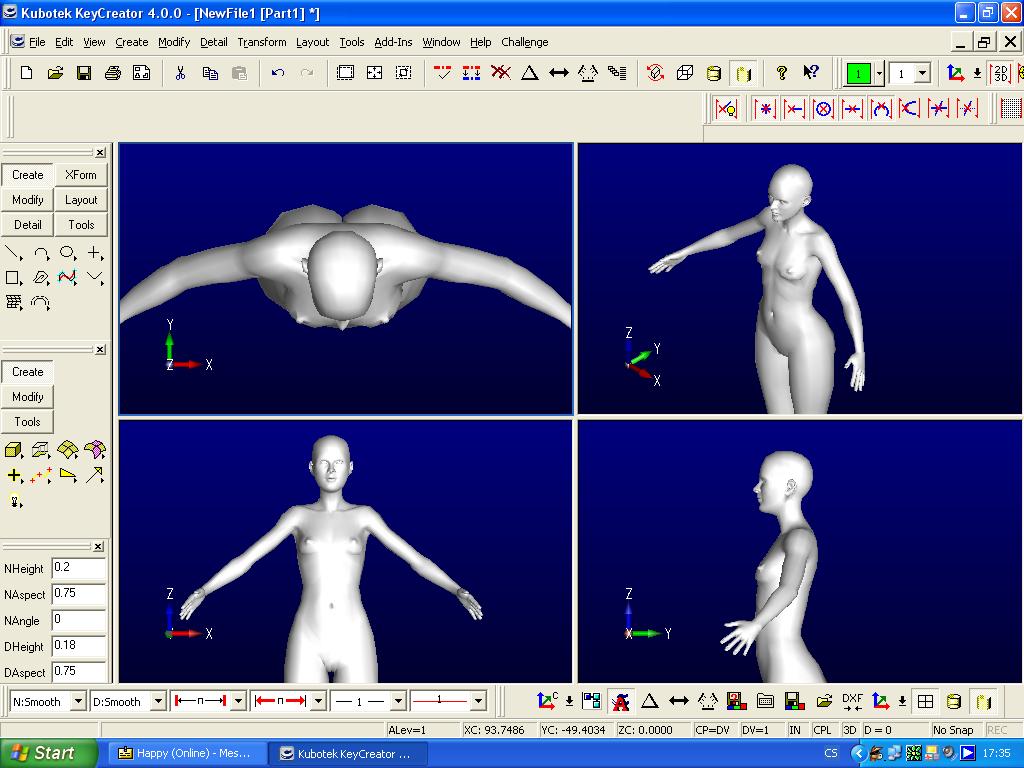

Radek-B
Příspěvky: 2137
31. 10. 2008, 2:45
prosim nevi nekdo jak to prekopat do *.iges nebo *.step nebo neceho jineho rozumneho.
treba rhino to krasne otevre, ale ulozit to do neceho rozumneho dal uz je problem. Obrabet to chci v surfcamu., internet je plny takoych krasnych 3d modelu.
RADEK
de26edd5f62afb50b500c1719c34cf2f.zip
(1.78 MiB) Staženo 567 x
automatizace/konstrukce
