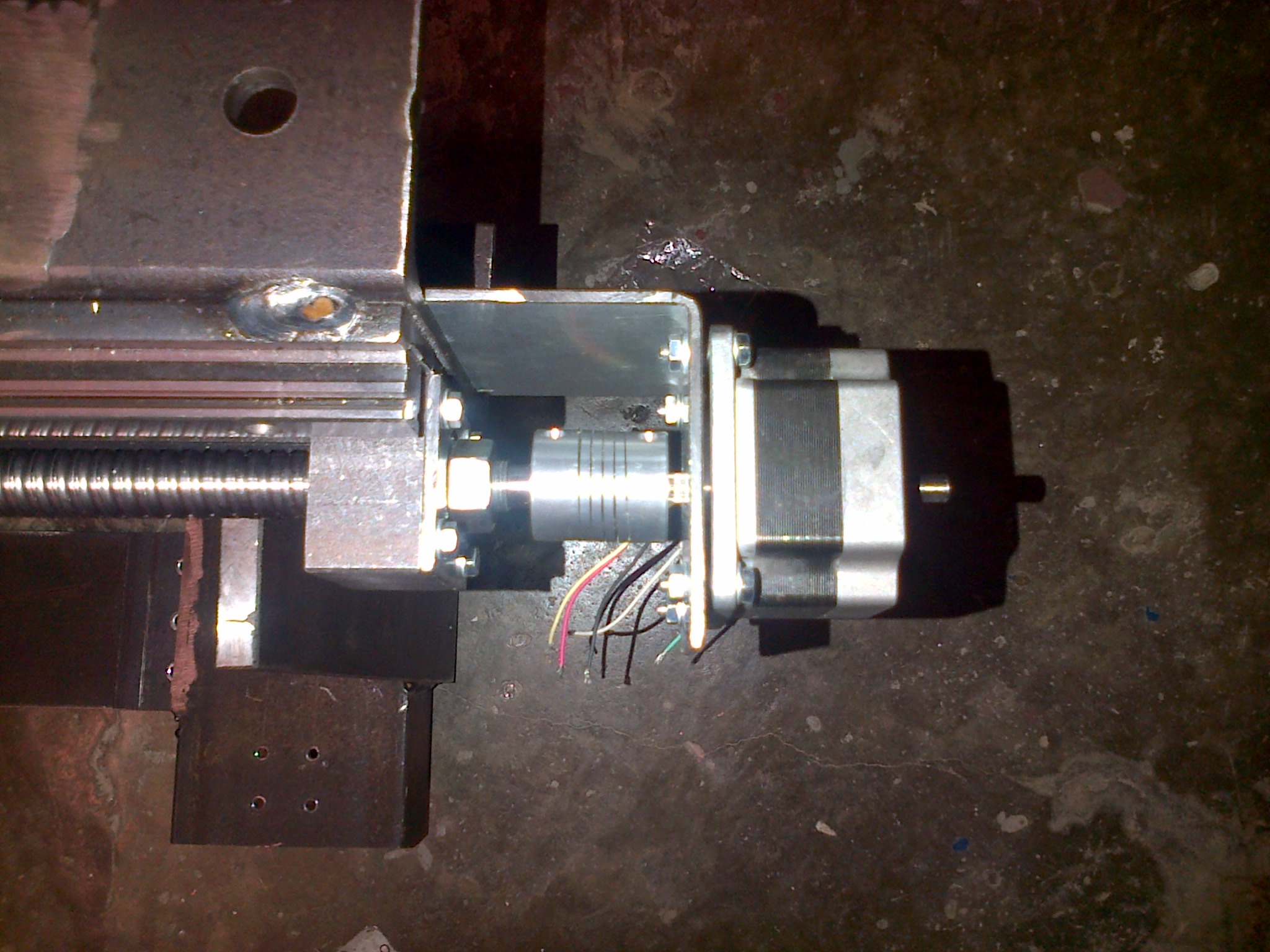

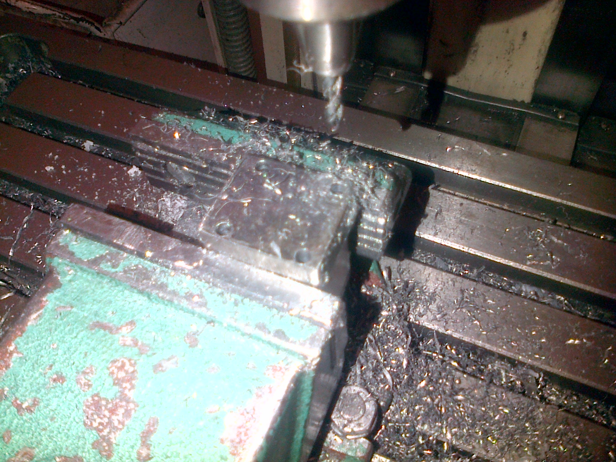

tak prisli zavitove tyce a vysustruzene ulozenia lozisk a matic :)

2. 11. 2013, 9:57
Tak som trochu pokrocil :)
