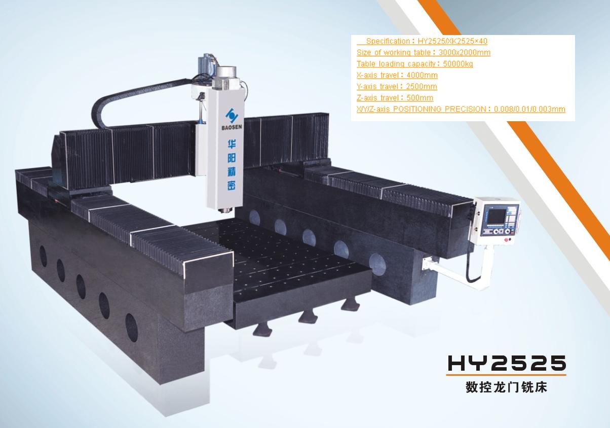

To by byl pekny zaklad pro NC.
Da se do toho vrtat?
picom
Příspěvky: 2347
30. 11. 2013, 8:25
vrtat se dá skoro všechno
pro inspirace

semancko: diky za informaci, koupim vetsi dilenskou.
pavel: kdyz bude jak korektne pridelat lineary tak by to bylo super....
