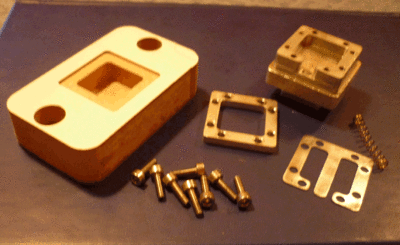

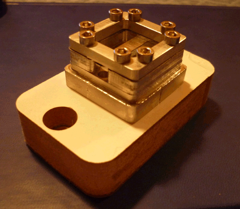

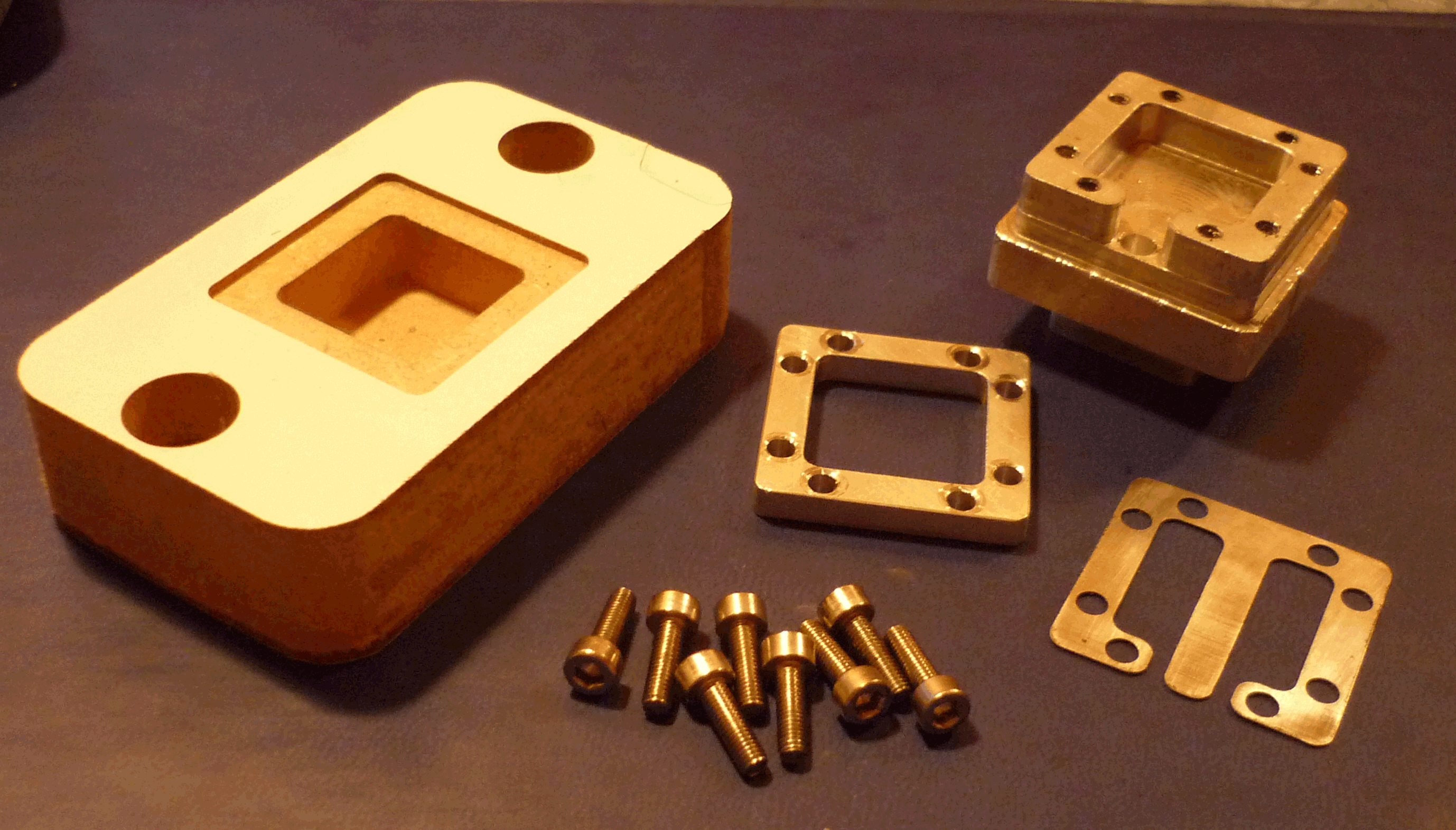

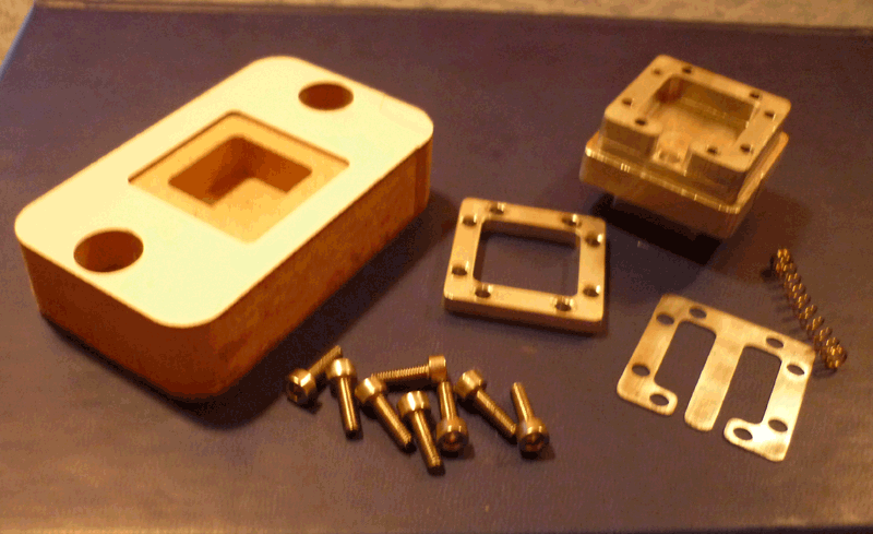

Šak keď máš frézu, tak si to urob... Za pár kaček, presnosť na stovky...
Ja to mám takto, pre inšpiráciu: Potrebuješ kúsok dreva/plastu/pertinaxu na nevodivý podstavec, trošku hliníkového hranola, osem šrobov a pružinový plech. Robota na pol hoďku a za 5€ aj z "elektronikou".

Áno, máš pravdu...
Ale toto je furt na jednom mieste, meranie je automatické, korekciu robí rs, takže nehrozí, aby nástroj narazil na niečo iné ako an ten jazýček.
Účel to na 100% splní, ak bude čas, určite si vyrobím niečo iné, "sofistikovanejšie"
