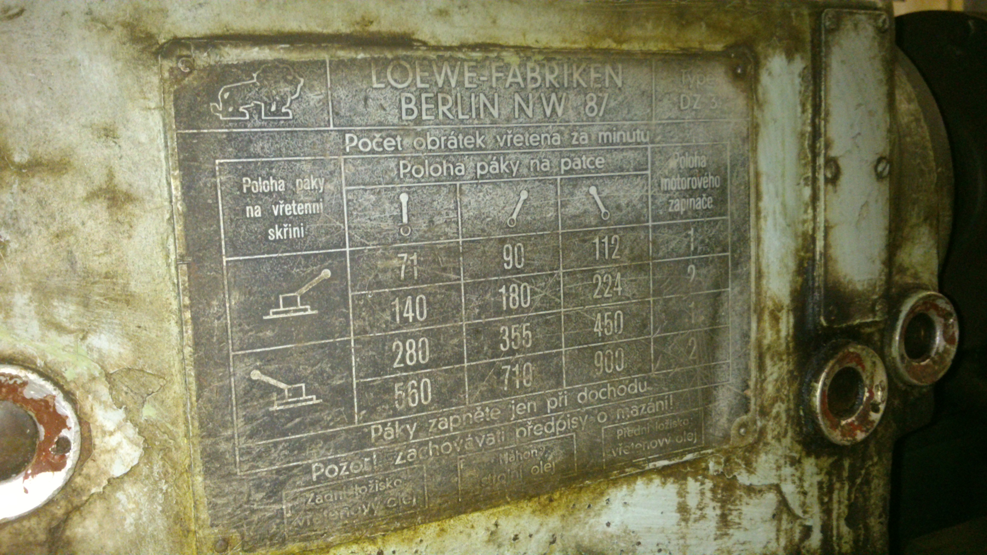

Napřed zjisti jestli to má oddělený vřeteník od rychlostky. Spíše si myslím, že je to společný jako u s28 atd. a tím pádem tam vraz OLJ22. Pokud je to oddělené(pochybuji) tak do skříně hoď OLJ46 a do vřeteníku něco hodně řídkého.

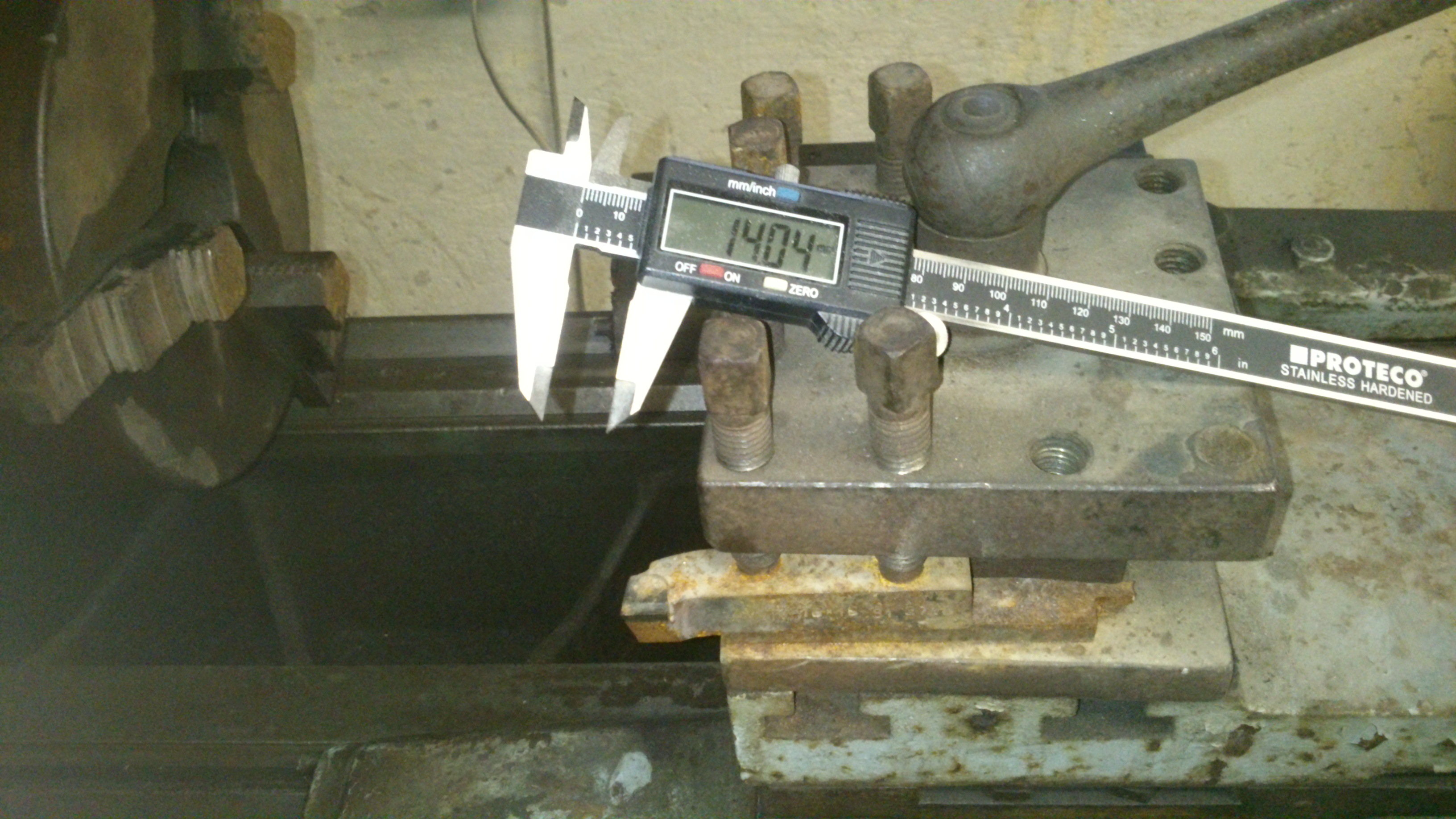

Díky za rady, přikládám nějaké fotky z dnešní rozebírací a čistící chvilky. Zjistil jsem že na vřetenu jsou tři oddělené mazací prostory, 1+1 na začátku a konci vřetena a na prostředku pod pákou k řazení rychlostí. U dvou těchto prostorů jsem našel i vypouštěcí šrouby ale u krajního mazacího prostoru který je nejdál od sklíčidla jsem žádný výpušťák nenašel.
Sundal jsem kontrolní otvory oleje a jsou celkem hodně poničené a tak bych ty sklíčka chtěl udělat nové. Jsou z nějakého plexi tloušťky 2mm a průměru 25 mm. Nevíte kde by se to dalo sehnat? Jeden ten kontrolní otvor byl dokonce utěsněn pěkně velkou vrstvou silikonu.
Nějak si nejsem jistej jestli rozebírat vřeteno. Všechno vypadá funkční. Asi bych to jen propláchnul (čím? tech. benzín?) a naplnil olejem.
Rozhýbal jsem i koníka, chodí pěkně hladce, oklepal jsem s něj pěkně tlustou vrstvu barvy šlo to špičkou kladívka krásně dolů, jen nevím jestli to je správný postup, jak by jste sundávali starý nátěr vy? Na spodku koníku jsem narazil na čtyřstranné šrouby které jsou protilehlé a každý má jinou velikost, neměl by jste někdo k tomu kličky?
Jakou barvy použít? Výrobce? Kitovat?

vřeteno nerozebírej pokud se točí, to můžeš udělat kdykoli později, nepřipravuješ to na seriovou výrobu 7/24
propláchni to petrolejem a pod.
o povrchové upravě strojů tu asi ví nejvíc Tumlík, taky jeho mašinky jsou Ia, psalo se tu o tom tak půl roku zpátky, hledej

Mazání jak je tam napsáno. A oleje jak píše castentroy vřetenový OLJ 22 a převodový OLJ 46. OLJ 46 i dolů do převodovky a do suportu. Ten CLP je sice lepší, ale zbytečný.
Pokud by to moc teklo ven, tak viskozitu 32 a 68. Asi by to sneslo, vzhledem k malým otáčkám, i OLJ 46 všude.
Rozebírat vřeteno asi není nutné, ale většinou to není složité a tak by to možná stálo za to a než tam bude olej tak omrknout čepy a ložiska.Na vymytí raději petrolej nebo naftu.

To sklíčko z plexi si můžeš vysoustružit na soustruhu, pokud nemáš možnost tak stačí vyřezat lupenkovou pilkou, stejně je to schované za rantlem toho olejoznaku a jak to budeš osazovat tak pod to lupneš stejně těsnění.
