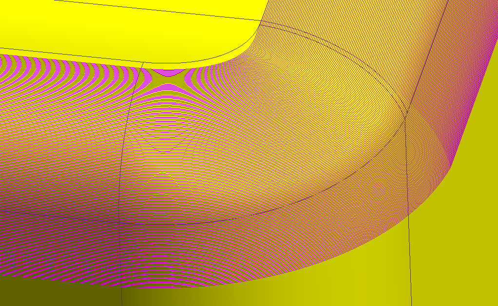

Ahoj.
Uz par rokov obrabam v Edgecam-e ale kedze treba rozsirit obzory
tak som sa rozhodol vyskusat tolko tu vychvalovane HSM-ko. Od firmy 1C Pro som si zapozical na test HSMWorks 3D. Nemam moc casu ale sem tam si cosi otvorim a vykusam vyobrabat ze ako to ide tam v porovnani s EC.
Pridavam sem zostavu z nastroja ktoru som robil v EC a popritom som to robil aj v HSM chcel by som od vas vediet nazor ci to robim dobre....
A) Je tam par okopirovanych a extendnutyvh ploch a dve hranice robili by ste to aj vy tak alebo je aj jednoduchsi sposob?
B) Posledna obrabacka (zatial) je Prutokove. Neviem preco to vypada tak ako to vypada preco celu tu plochu nerobi naraz? Vyberam tie plochy zle alebo? Podla mna by to malo generovat pekne ciste drahy podla obvodovych krviek plochy tak ako mi to robi EC pri cykle Pohybova plocha.
C) Toto sa netyka HSM ale SW je mozne vytvorit nulovy bod z priesecniku troch rovin??? Takuto banalnu vec SW nedokaze? Vzdy sa musi vyberat nejaky blaznivy bod nuloveho bodu?! a pracne kreslit skice a neviem co vsetko ked sa ten nulovy bod nachadza niekde v priestore???
(toto ma fakt zaskocilo (Zlate ProE))
HSM ako take sa mi celkom paci nechcem vypisovat vsetko je toho naozaj dost ale spomeniem len databazu nastrojov, vyber hranic z modelu, vsetky nastavenia na 5 zalozkach vo vsetkych cykloch, adresare v strome, oreavanie drah. Vyhrady mam len k SolidWorks-u ale to je tym ze dlhe roky robim v ProE a proste zvyk je zelezna kosela...
PS: je to vsetko v SW 2014

Já používám SolidWorks 2012 takže si model prohlédnout nemůžu, ale podle toho obrázku mi to připadá, že je to jak to má být - nebo co tam je špatně?
Tento obrazok je z EC tam je to OK problem je v HSM kde mi to tu plochu ako keby rozdeli na segmenty a obraba jednotlive casti nie vsetko pekne naraz... viac uvidite na prilozenom obrazku. Vsimnite si tie zelene spoje... Aspon podla videa na Yutube by to malo byt pekne ciste hladke: http://www.youtube.com/watch?v=BF03FCvJhHk" onclick="window.open(this.href);return false;
Prikladam aj zostavu je to v Creo 2.0 a ak to nepojde tak aj STP.
