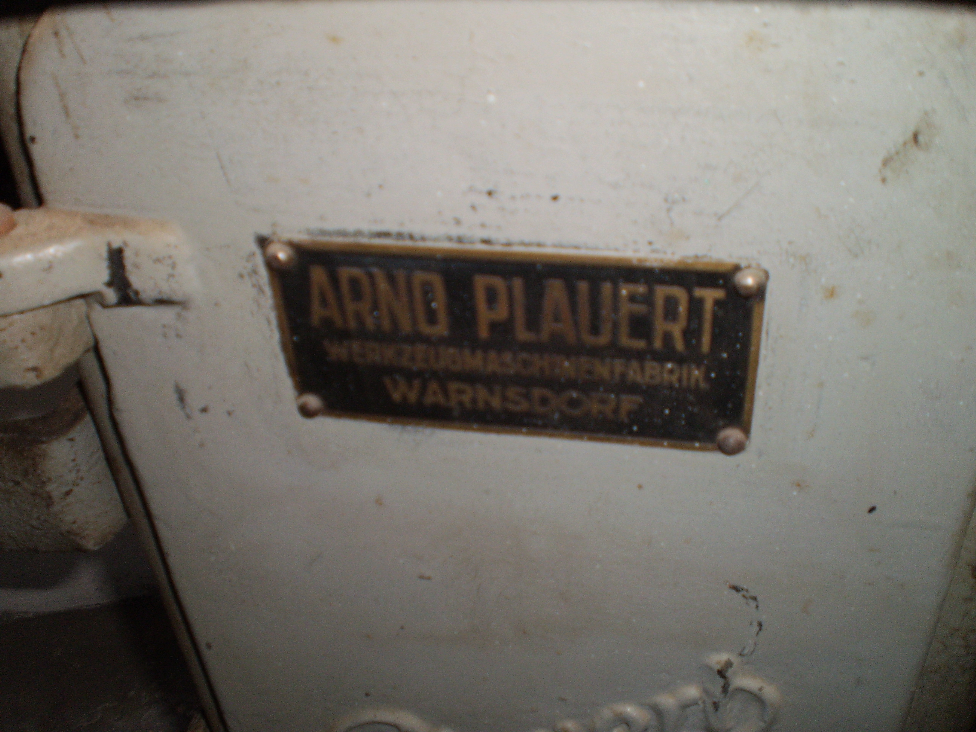

Zbýňa: jsem ho tam nemohl nechat..ve 2 lidech na rudlíku se to dalo.. Funkčí je ale dneska jsem ho trochu čistil a jedinej nonius je na hlavě obrázecí pro nastavování úhlu..jinak nikde nic..takze to bude chtít časem určitě dořešit aby se na tom dalo dělat jinak nez odhadem...hup 150mm. těšim se na první šponu.
Na soustruhu kus práce teda bylo koukám..
