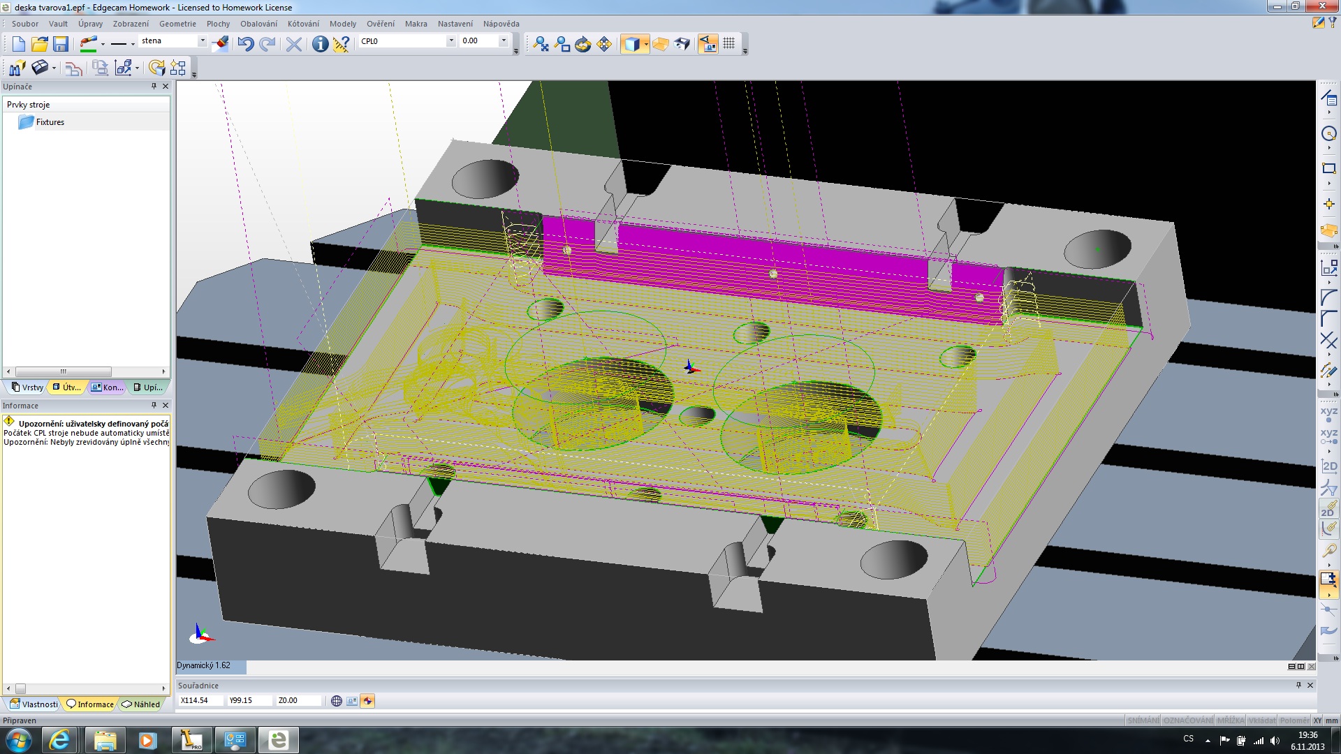

Jen bych se ještě zeptal, jak přinutit edgecam aby při řádkování plochy ve které je drážka jezdil přes tu dáržku jako by tam nebyla.Zkoušel jsem si tam vysunout plochu manuálně, ale on ji ignuruje.Viz. obrázek je to ta fialová pocha s dvěma drážkami.Jak to řešíte?Dělal jsem to i tak, že jsem to celé přejel rohovou frézou kyž jsem si manuálně naklonil stůl o ten úhel.Fréza jezdí dobře, jenže v koncové simulaci se mi nakloní jen stůl a součást je pořád vodorovně, nevíte kde je chyba?

Takze moznosti:
1) "zaplatat " tie drazky plochou je to menu Plochy v Geometrii a pouzit najlepsie Primkovu plochu (rycle jednoduche)
2) Obmedzit tvarbu drah po nejaku hranicu... to znamena ze urobis hranice tej drazky a ofsetnes ich o polomer frezy..
3) V hrubovaciom cykle V zalzozke Zariznuti je moznost Zamezit prevalovani (nie som si ale na 100% isty ci to pomoz)
Osobne taketo veci robim tymi plochami vsetko co nechcem zaplatam a potom to vyberiem ako obrabanu plochu a vygeneruje mi to pekne drahy.
K tej simulacii toho stola a kusa. Musis v Geometrii v strome Utvary kliknut na Polotovar pravym tlacidlom a vybrat ci sa ma otacat model v primarnej alebo sekundarnej osy. Potom ti to bude simulovat dobre

pokud obrabis ciste plochu, muzes jeste pouzit zmenu kratkeho prejezdu - a zmenit na "plynule", pripadne "primo"...jak bude kratka draha, bude to ignorovat a prejede ji.. to plati i u 5os plynuleho... pripadne zaplatovat diru v modelu...
