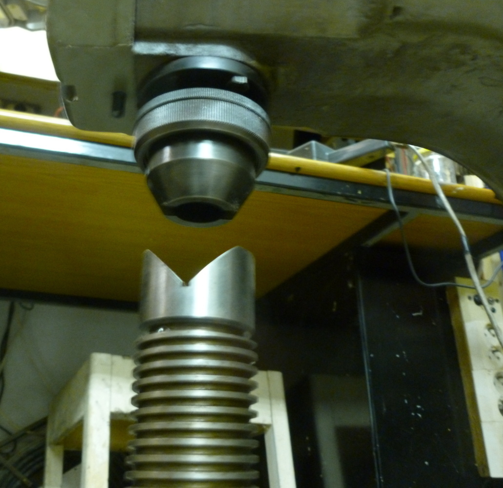

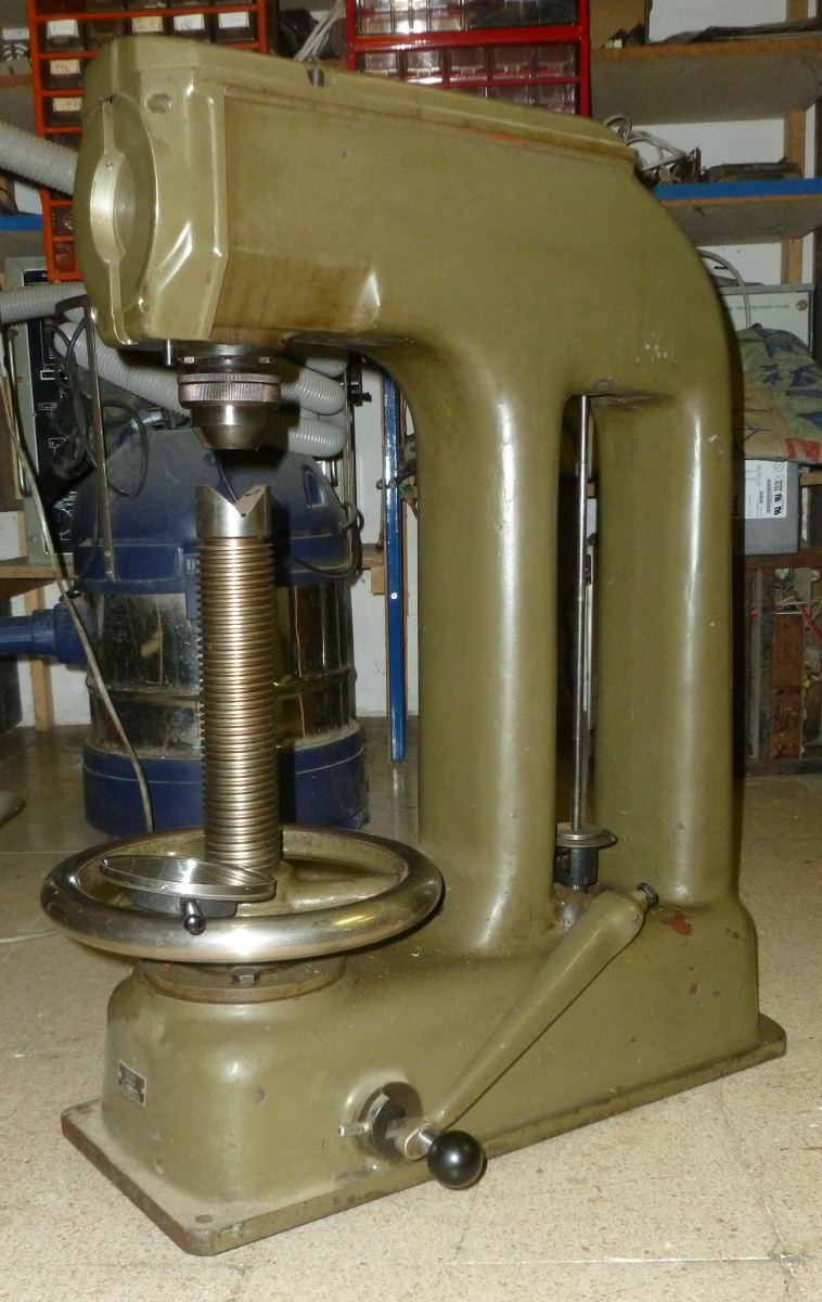

Mám víceméně kompletní stolní tvrdoměr Rockwell, cca 60-tá leta.
Prosím nemáte někdo tip na servis (firmu, člověka) který by byl ochoten ho rozchodit, ocejchovat a naučit mě s ním?
Znalosti mám pouze teoretické, nový kupovat nechci, nevyplatilo by se mi to.

Co se týká Rockwella, tak jeho obsluha je hodně jednoduchá. Kdyby jsi tu mohl hodit fotku, který máš, tak bych ti mohl poslat nějaký návod. Přesnost těchto starších modelů je +/- 1 HRC

jak jsem tak googlil, asi by mělo na táhle mezi stojany být závaží, tím se jak jsem pochopil dělá přítlačná síla
nemá to měřící hrot

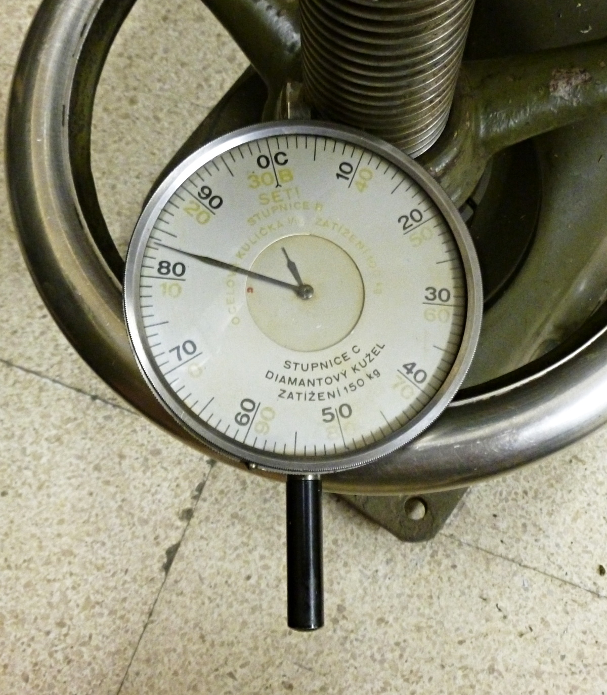

v hodinkách byla voda,stálo to chvíli na dešti, jsou uvnitř trochu narezlý, snad je rozchodím
návod by mi hodně pomohl, alespoň z něčeho podobného

Taky jsem takhle oživoval tvrdoměr
Hodinky jsou normální setinové, závaží musí být takové aby přes pákový převod odpovídalo 150 kg (u mého tvrdoměru byla páka 1:17). Pak jsem si koupil na eBay několik normálů tvrdosti a na nich jsem si ověřil, že je to nastavené v rámci možností správně. Závaží jsem si udělal dělené, aby se dalo zmenšit pro měření HRB.
Vysvětlení třeba zde: http://www.kluvi.com/download/skola/bum ... kwella.doc

Po dlouhé době zase tu a koukám,že takový tvrďákoměr mám taky (RR 4,Metra,Laboratorní přístroje nebo Somet,značka jiná,přístroj stejnej..Jestli Ti chybí závaží,tak u mně jsou minimálně k oměření,taky tam nemáš stolečky,držák kuličky ani diamant..zkrátka dost nekompletní=doplnění dosti nákladné ..Začni tím,že nahoře sundáš to lité víko a mrkneš na mechanismus-někdy býval ze zetalu=zahodit rovnou a nahradit jiným-mechanismus,nebo celý tvrdoměr,to podle povahy
Zatím...David
Zatím...David
diamant, kuličku stolečky a etalony tvrdosti jsem si dneska objednal
nabídku na závaží bych rád využil
mechanismus je myslím ocelový, otevřený jsem to měl před pár lety když jsem to čistil, zinku bych si asi všimnul
