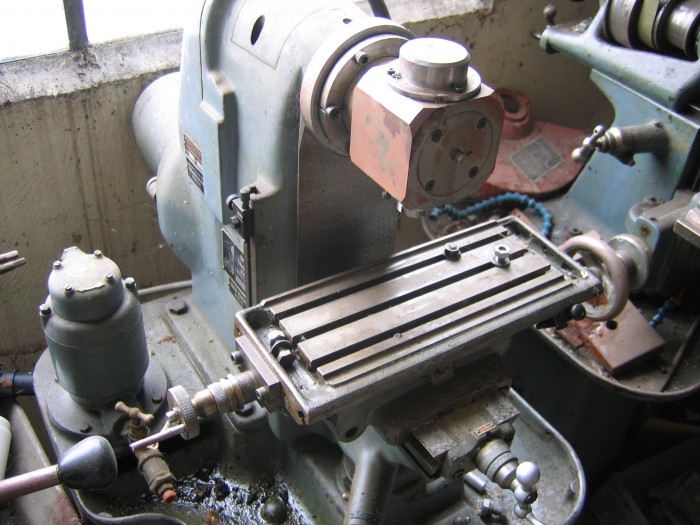

Nemáte někdo nějakou dokumentaci a nebo odkaz kde najít něco k frezkam SH1 nebo SV1?

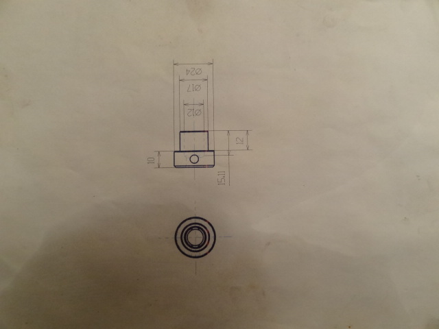

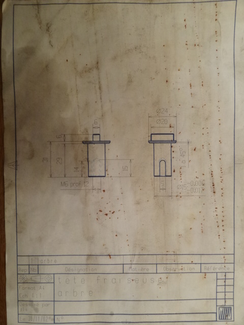

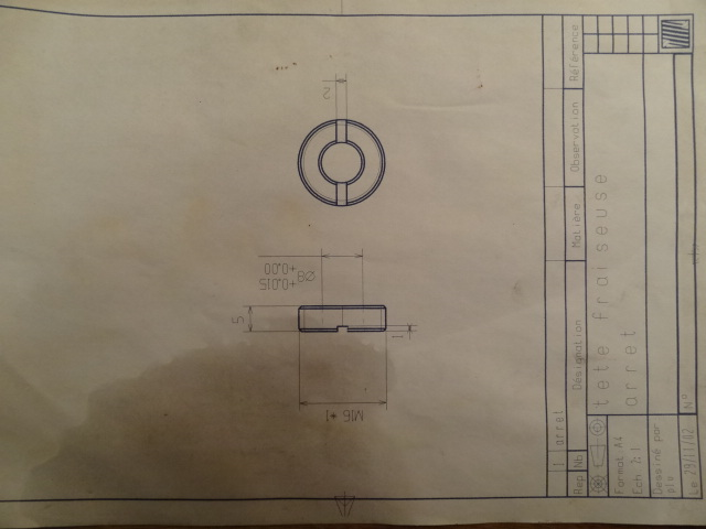

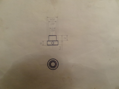

23. 3. 2016, 2:02

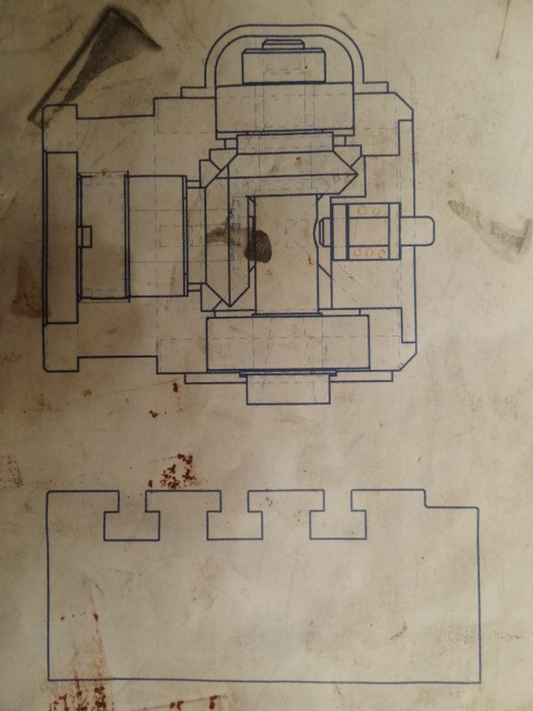

výkresy na vertikální hlavu od jednoho francouze

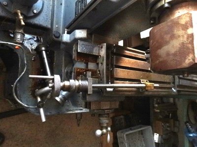

23. 3. 2016, 2:09

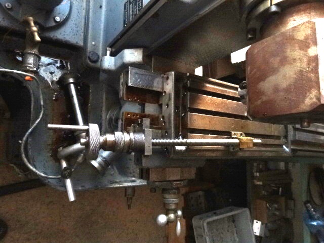

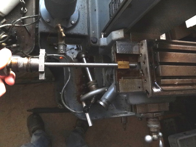

Fotky jak předělat kákový posuv na posuv s odečtem na noniusu
