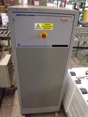

Teoreticky by zmagnetovat znovu krokový motor v amatérských podmínkách šel ale je otázka, jak by to bylo rentabilní - baterie kondenzátorů a pořádný tyristor z lokomotivy. U nás ve firmě se motory, které se musí kvůli opravám rozebrat znovu bez problémů zmagnetovávají. Co jsem ještě zjistil, tak všechny motory od NEMA 23 ztratí sílu při demontáži, u menších to nevadí. V příloze jsou fotografie zdroje pro magnetizační cívku pro případné kutily .... :D Cívka má dva okruhy a proto dva zdroje.
Zdroj číslo jedna s ovládáním. Výška skříně činí cca 160 cm.

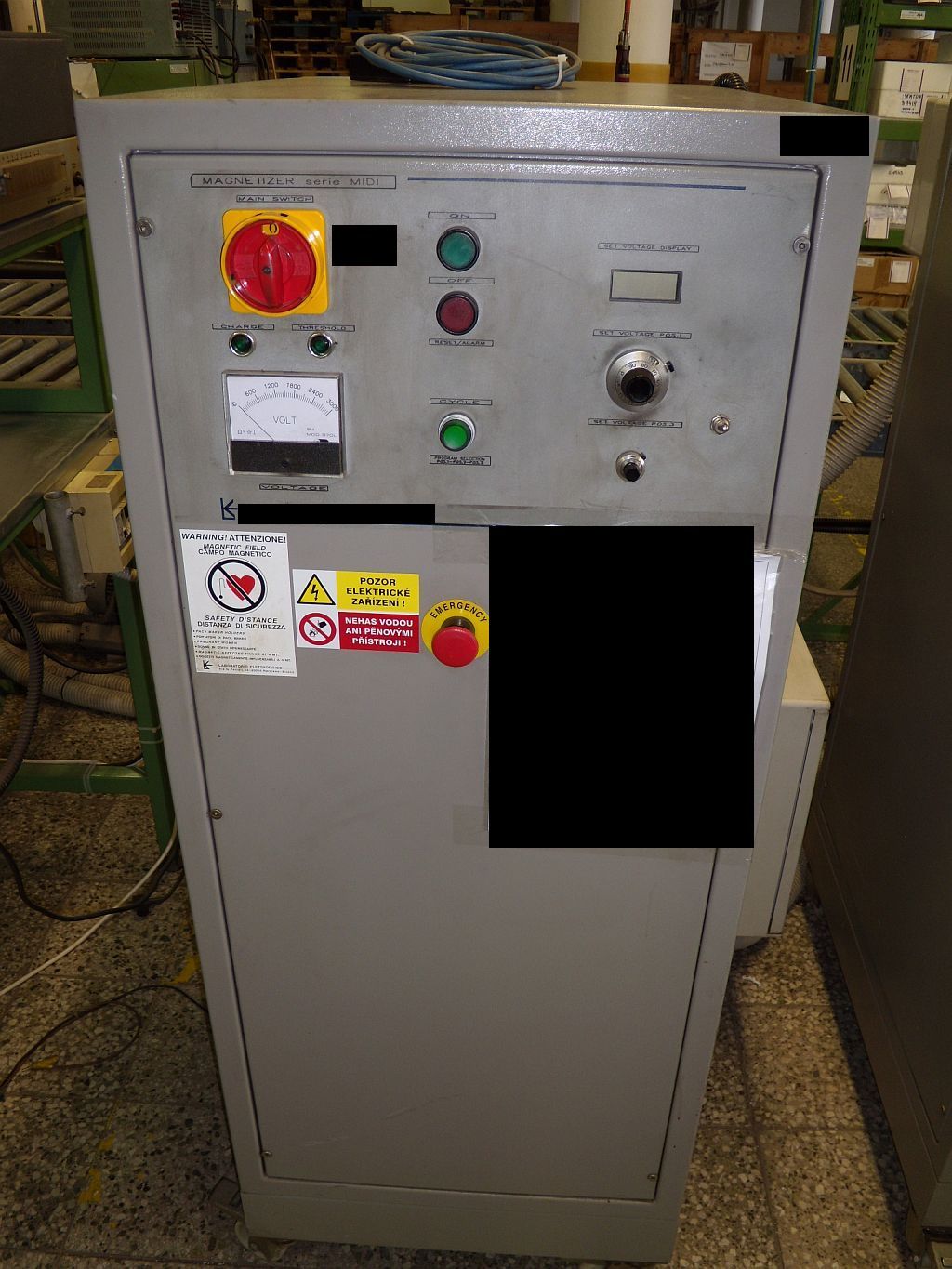

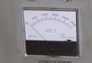

Maximální napětí se skutečně používá .....
Zdroj číslo dvě .....

No, ten zdroj je skutocne uctihodny. Ale aj tak si myslim, ze to je hlavne preto, ze vacsina energie jednoducho minie ciel a do rotora sa dostane len zlomok tejto energie. Magneticky obvod ma velmi velku "vzduchovu medzeru" a este ktomu hlinikove cela zlozeneho KM tvoria "zavit nakratko", co v impulznom rezime (vyboj baterie kondezatorov) znamena dalsie straty. Preto, aby sa do magnetu dostalo to co treba, musi byt energie na zmagnetovanie mozno aj 100x viac nez potrebuje samotny magnet.
V amaterskych podmienkach by sa oplatilo zmagnetovavat iba samostatny rotor, vytlaceny do zeleznej trubky (delenej) a umiestemej v uzavretom magnetickom obvode. Takto by potrebna energia na zmagnetovanie bola podstatne mensia. Po zmagnetovani by sa rotor z trubky vytlacil naspat do statora, bez "prerusenia " magnetickeho obvodu...

Nějaké doplňující info k magnetizéru. Nedávno jsme do něj kupovali jeden z kondenzátorů - 500 mikrofaradů / 3000V. Celkem jich je šest a celková kapacita tedy 3000 mikro. Uložená energie je tedy podle vzorce Q=1/2 x C x U² při maximálním nabití 13500 J. Jen pro zajímavost - střela z malorážky má energii 130 J ........ :)
