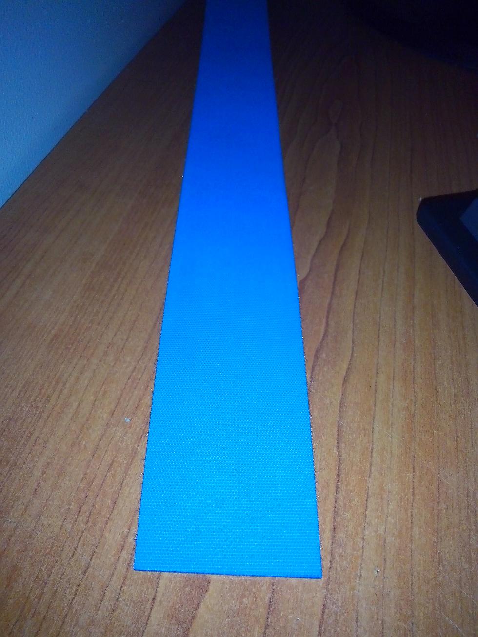

Jak se daří ctěnému panu Hrnousovi napnout volný řemen? Dovolím si připsat několik poznatků: Nahlodán tímto vláknem, zakoupil jsem u firmy REKO plochý,slepený řemen GTI 200, přišel tři dny po obědnání,technická podpora o výrobce je vynikající, cena za rěmen 1150 mm/40 mm zhruba 500 Kč. V návodu k řemenu se mimo jiné píše:
1)U zařízení s možností napínání je nutno řemen před uvedením do provozu předepnout o 1,5 až 2,5 procent původní délky (před napínáním vyznačit na řemeni dvě rysky a měřit velikost prodloužení o stanovená procenta)
2)U zařízení bez možnosto napínání řemene je nutno instalovat řemen s předpětím 2-2,5 procent. Pokud po delší době provozu začne řemen prokluzovat, je nutno jej zkratit.
Řemen jsem zatím nenamontoval, musí si nejprve vyrobit hákové klíče na rozebrání vřetene.

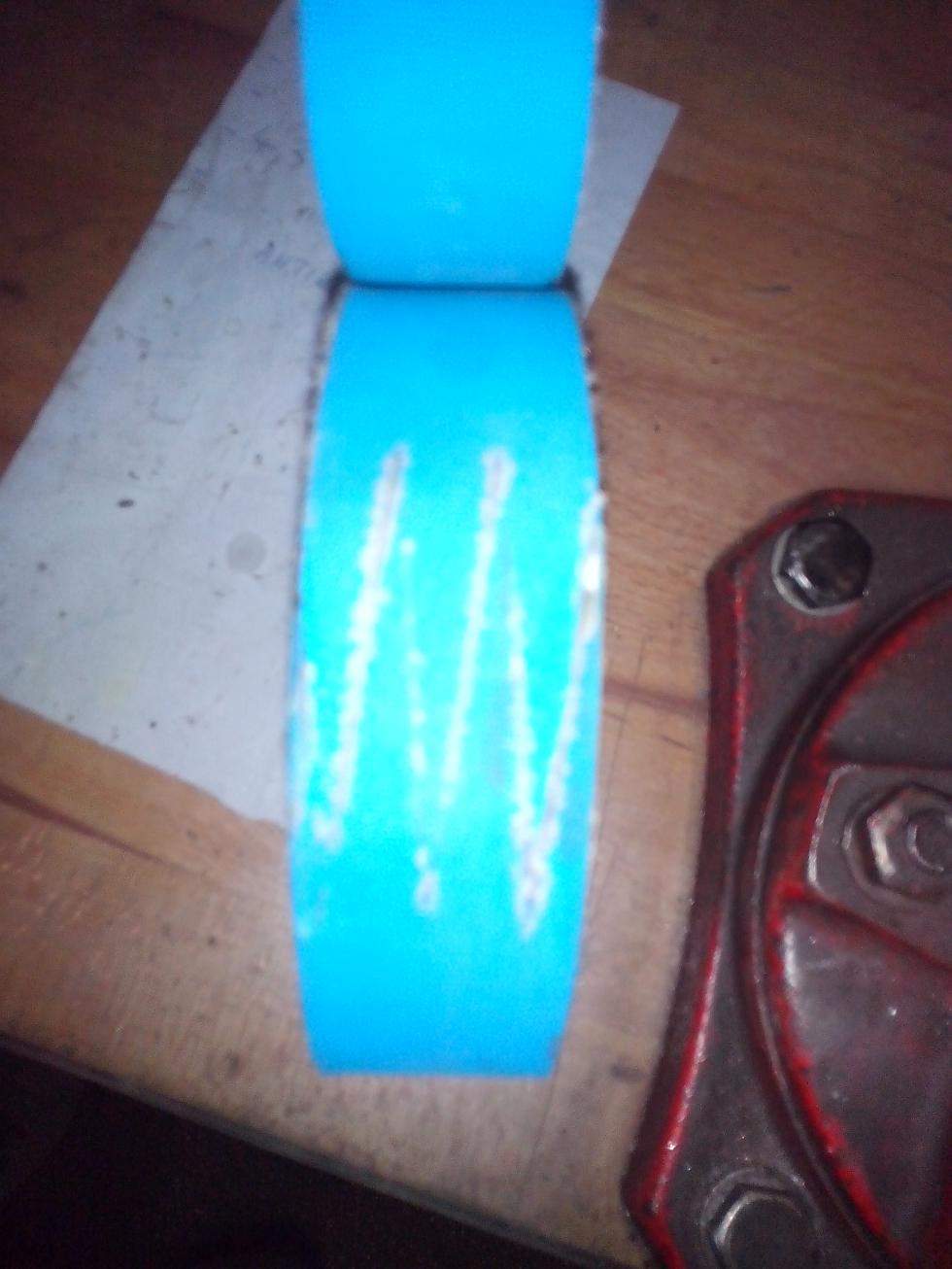

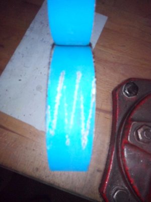

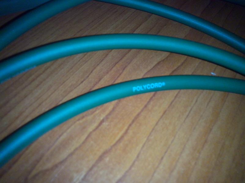

Vyrobit remen na mieru 40 mm a 28 mm nie je problen cena dohodou a mam i polykord na pohon da sa lahko spojit nahreju sa konce a spojite a bruskou obrusite hrany alebo urobin na mieru ak polykord je 8 mm---1 meter 3 eu a 5 mm -------1 meter 2 EU + postovne ak niekto chce

takto vyzera spoj pasu.....
