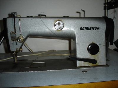

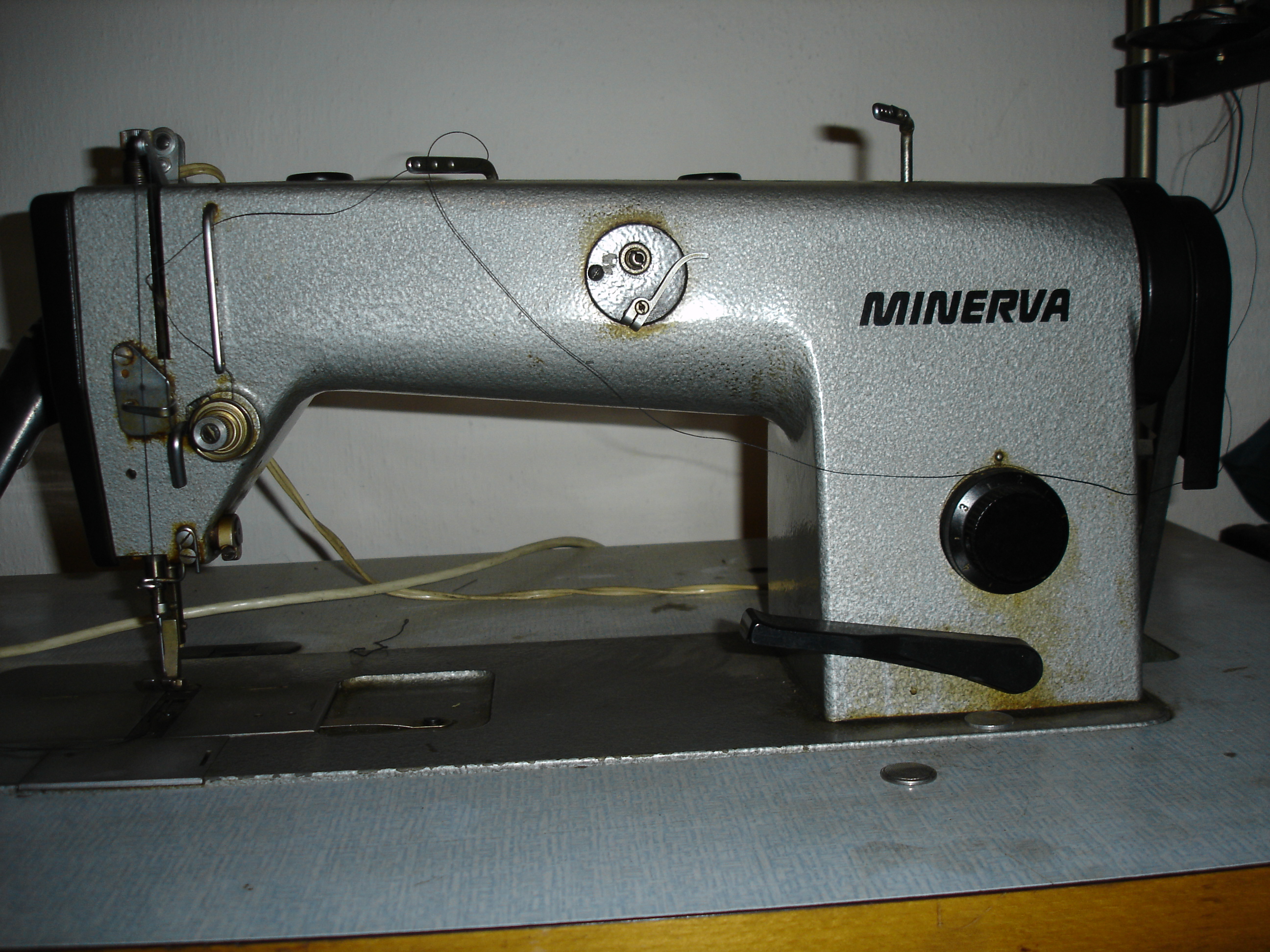

tak na šiti popruhu stači tohle prošije to 7mm kuži
