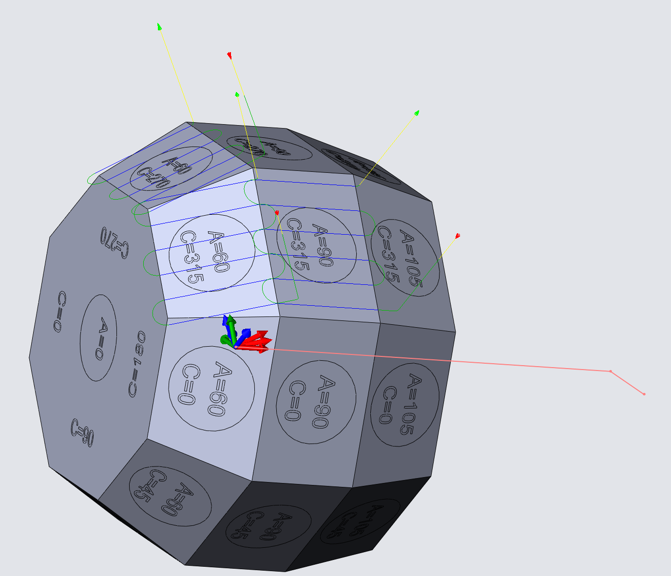

Mam otazky:
- Ako kontrolujete ci nebura freza napr. do celusti? Neda sa niekde navolit ze "toto su celuste do tych neburaj?" vid prilozeny orazok 1.
- Druha otazka je zamerana asi skor na post. Vsimnite si druhy obrazok chcem obrabat boky kusa (uhlujeme tak kusy na 5 oskach) celom frezy vygeneroval som si program a tam je to vsetko v kope. teda rovnaky nastroj a medzi jednym a druhym bokom iba natocenie bez nastroja. V tomto pripade ok moze byt. Ale co ked by som chcel riadit to ze chcem mat za kazdou obrabackou nastroj alebo nie... Je to mozne? Napr. ze dve proti sebe leziace plochy su netolerovane a dve dalsie su tolerovane a chalan na stroji si to bude chciet doladit v stroji...
- je mozne nastavit (tiez asi zalezitost postu) aby masina vzdy pred vyklopenim a na konci ked skonci cyklus odisla na nejake bezpecne miesto v jej praocovnom priestore? My pouzivame dva podprogramy kde jeden resetne vsetko bez toho aby sa otcilo vreteno a stol a druhy ktory resetuje vsetko a hlava aj stol sa vratia do A0 C0. Kto ma heidenhain asi pozna...
- dalsia otazka navazuje na predoslu... obrabam 4 strany kusa. Medzi jednotilivymi stranami kusa nam masiny odchadzaju do bezpecnej oblasti kde sa nataca hlava a stol. Tu rozlisujeme ci ci sa ma hlava otocit alebo ma ostat v tej polohe v akej je a otci sa iba stol. Rozlisuje sa to parametrom TURN/STAY. Uvediem priklad:

dodo_mt píše:Ako kontrolujete ci nebura freza napr. do celusti? Neda sa niekde navolit ze "toto su celuste do tych neburaj?" vid prilozeny orazok 1.
Než se začnou programovat dráhy se musí nadefinovat projekt (může jich být i víc v jednom souboru) ve kterém se uvede model k obrábění (ten se dá pro jednotlivé operace změnit) a upínky (včetně čelistí, částí sestavy které se neobrábí atd.). Upínky to neumí obejít během generování dráhy, ale při kontrole je pozná a hlásí, že bourá do upínek, případně umí na vyžádání automaticky zvětšit vyložení nástroje z držáku aby neboural. Například ten druhý obrázek by to už hlásilo kolizi břitu nástroje s upínkou.
dodo_mt píše:Druha otazka je zamerana asi skor na post. Vsimnite si druhy obrazok chcem obrabat boky kusa (uhlujeme tak kusy na 5 oskach) celom frezy vygeneroval som si program a tam je to vsetko v kope. teda rovnaky nastroj a medzi jednym a druhym bokom iba natocenie bez nastroja. V tomto pripade ok moze byt. Ale co ked by som chcel riadit to ze chcem mat za kazdou obrabackou nastroj alebo nie... Je to mozne? Napr. ze dve proti sebe leziace plochy su netolerovane a dve dalsie su tolerovane a chalan na stroji si to bude chciet doladit v stroji...
Tomu teď moc nerozumím. Můžu si dát pro každou operaci referenční plochu (nebo vektor nebo přímo souřadnou soustavu, ale to nepoužívám) ze které se odvodí směr nástroje. Podle toho už post vygeneruje natočení obrobku (nebo hlavy stroje) pomocí nástrojového vektoru nebo přímo souřadnice A/B/C, podle toho jak to která mašina vyžaduje. Pro každou jednotlivou operaci si potom můžu vybrat, jestli se uplatní nebo neuplatní korekce, jestli myslíš tohle.
dodo_mt píše:je mozne nastavit (tiez asi zalezitost postu) aby masina vzdy pred vyklopenim a na konci ked skonci cyklus odisla na nejake bezpecne miesto v jej praocovnom priestore? My pouzivame dva podprogramy kde jeden resetne vsetko bez toho aby sa otcilo vreteno a stol a druhy ktory resetuje vsetko a hlava aj stol sa vratia do A0 C0. Kto ma heidenhain asi pozna
Samozřejmě. Ale to se definuje v postu, vlastní CAM na to dráhy negeneruje.
dodo_mt píše:dalsia otazka navazuje na predoslu... obrabam 4 strany kusa. Medzi jednotilivymi stranami kusa nam masiny odchadzaju do bezpecnej oblasti kde sa nataca hlava a stol. Tu rozlisujeme ci ci sa ma hlava otocit alebo ma ostat v tej polohe v akej je a otci sa iba stol. Rozlisuje sa to parametrom TURN/STAY.
Je nieco taketo mozne v HSM? Pridat proste nejake prepinace ktorymi si budem riadit v HSM co chcem robit?
Nevím, tohle jsem zatím neřešil. Jestli myslíš nějaký příkaz, kterým přímo ovlivním následující operaci, tak to tam je, ale musel bych si to doprogramovat do postu.

1.) O tych nastaveniach viem vsimol som si ich hned a aj nastavil, len som myslel ze ked vyberiem ze toto je upinka tak jednotlive drahy bude kontrolovat a upinky obide. Takto si musim nakreslit hranice tak by freza neburala do celusti. Kontrola funguje teda az v simulacii.
2.) Nechcem ziadnu referencnu plochu nic. Obrabam obvod 4x dookola rovnakou frezou mozem nastavi to aby mi do programu vygeneroval tie 4 frezovan strany takto:

Přímo takhle to neumí. Ona tam vlastně vůbec není operace natočení obrobku, ale jen se pro každou operaci nastavuje (resp. může nastavit) orientace nástroje, z té se potom natočení obrobku odvodí. A ta orientace nástroje se nedá nastavit nějakým konkrétním úhlem, ale jenom podle nějakého prvku - roviny, plochy modelu, osy, díry. Takhle je to v HSMWorks všude, že se všechno bere z entit modelu a v podstatě člověk s konkrétními čísly vůbec nepřijde do kontaktu. Přímo číselně lze (co se týká geometrie) zadat jen hloubka frézování ve 2D operacích a možná ještě pár drobností.
Ale to co píšeš udělat jde a velmi snadno, na obrázku jsem udělal obrobení tří ploch zkušebního šestadvacetistěnu :-) , taky ve stylu nástroj - natočit - čelo - natočit - čelo - natočit - čelo - odjezd.
