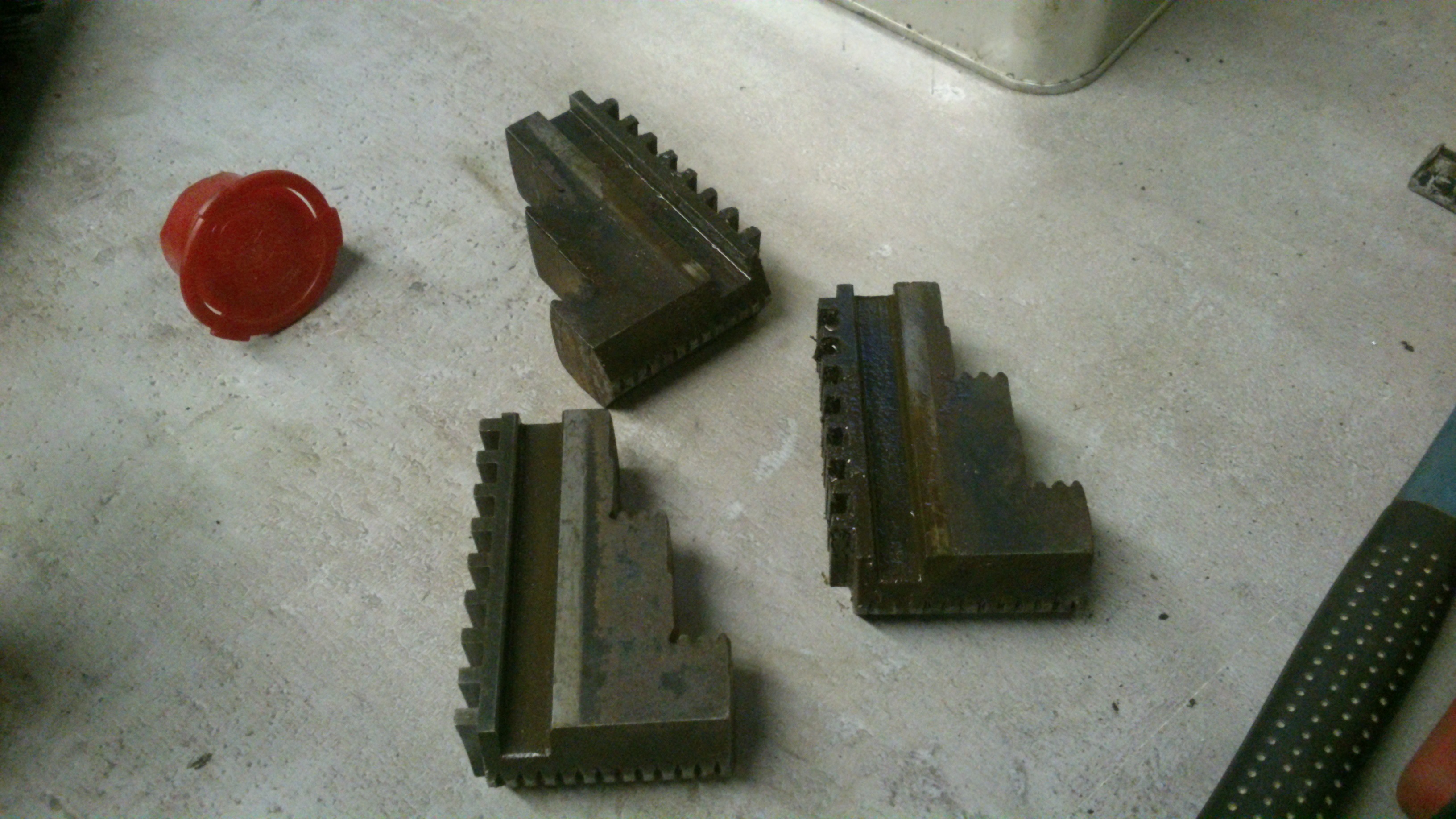

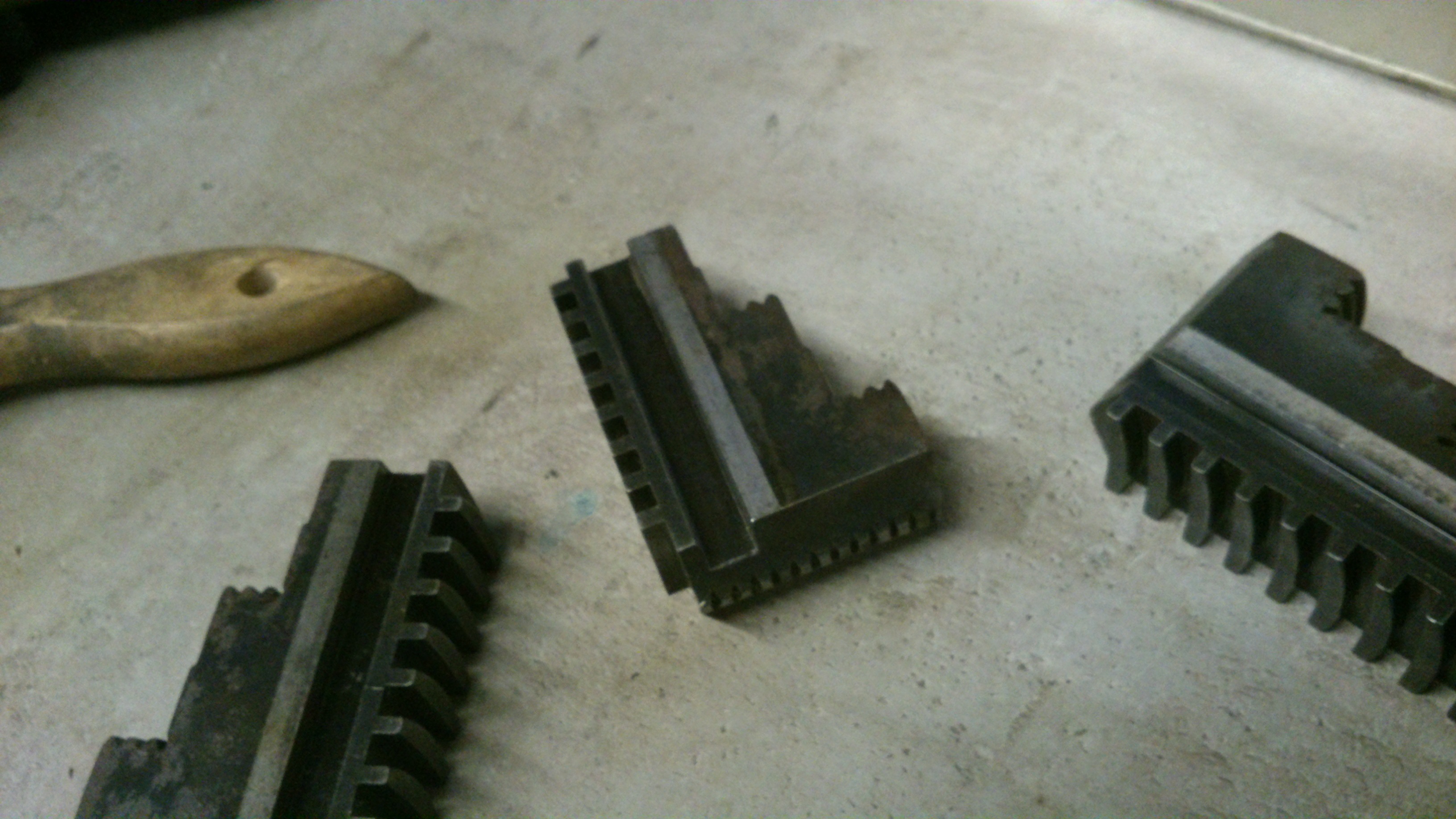

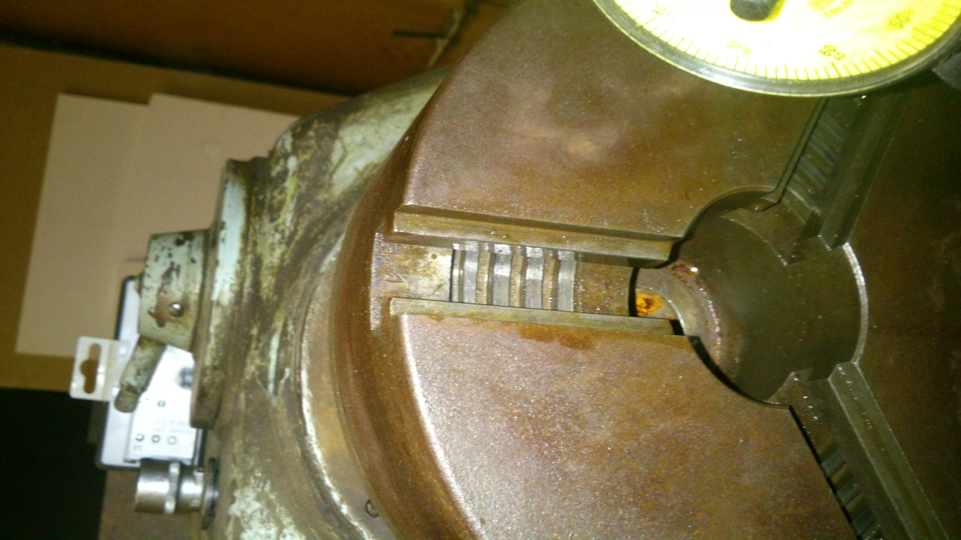

Ok, díky, mám na dílně zelenou leštící pastu tak to zkusím. Ani mě to nenapadlo. Když to nepujde tak zkusím ti vatu. Zároveň jsem chtěl přemeřit univerzalku, ale nejrovnéjší věc co jsem našel na dílně byl kus. 25 hlavenky a přijde mi ne zrovna rovný. Kde by se dál sehnat nějaký přesný tvar podle krého bych mohl tu univerzálu proměřit? Stačilo by zapůjčení.
AcemanLB
Příspěvky: 561
Registrován: 11. 11. 2008, 8:53
Bydliště: Liberec
7. 11. 2013, 9:51
Tak leštící pasta nezabrala, vatu nemám, ale našel jsem takovy kotouček na vrtačku který je tvořen plátky jakoby drsné vlny a povedlo se asi za 2 minuty. Víc jsem toho dneska nestihl. Už čekám jen na elektrikáře aby mi prohlidnul instalace a pomohl se zapojením a pak to snad poprvé roztočím. V univerzále vypadá vše ok tedy až na sežvýkané čelisti. U motoru se zdají být ok, ale směrem ke koniku jsou víc pomačkané.

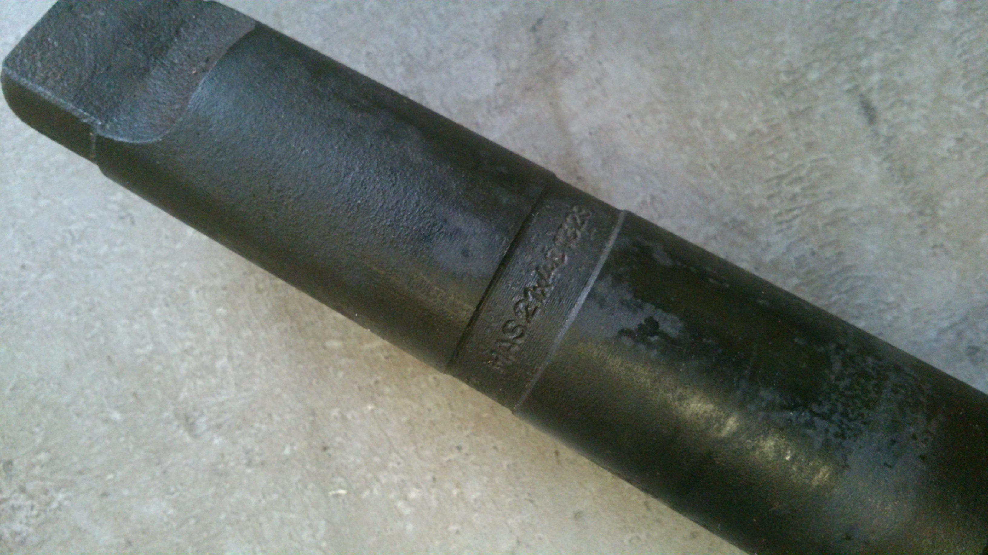

Poradí někdo co to je za kužel v koniku?
Příspěvky: 8747
8. 11. 2013, 9:40
to je Morse, ale velikost pokud k němu nedáš měřítko těžko říct.. podle velikosti soustruhu to bude asi Morse3 (ten má největší průměr kužele cca 23,8, Morse 2 má cca 17,8, Morse 4 má cca 31mm )
Příspěvky: 3784
8. 11. 2013, 10:31
nechci být šťoura, ale na tom kuželu je to napsané, no možná mám jenom lepší oči :)
je to Mk4 (21x4), trn pro vrtačkové sklíčidla čsn 241329, na druhé straně kužel B22, ty MAS co mám doma mají všechny ty čísla liché např B16 je 15 a tak :wink:

tumlik píše:nechci být šťoura, ale na tom kuželu je to napsané, no možná mám jenom lepší oči :)
je to Mk4 (21x4):
Jen buď šťoura, jsem z toho kapku country, hledal jsem u strejdy googla mas 21x4 nebo trn 21x4 a nikde jsem nenašel info že by to bylo Mk4 :)
Veliké díky :)
Příspěvky: 8747
8. 11. 2013, 11:08
zkus si to přečíst na fotce na mobilu :D
AcemanLB
Příspěvky: 561
Bydliště: Liberec
8. 11. 2013, 11:32
RaS píše:zkus si to přečíst na fotce na mobilu :D
Proto jsem to označení vyfotil, bohužel nejsem strojař ani věštec a tudíž ani s pomocí googlo mi nedocvaklo že MAS 21x4 = Mk4 a to jsem koukal i na tumlikovo na ty kužely co tam má tak hezky vysvětlené a stejně mi to nedošlo. :oops:
