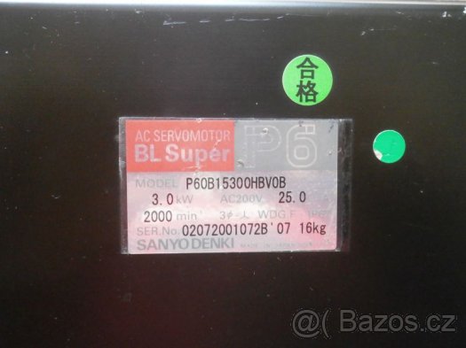

Ahoj potřeboval bych poradit jestli se podaří sehnat driver a zesilovač k tomuto servomotoru.Chtěl bych je použít na frézku.
Bohužel nemám dostatek zkušeností.Děkuji všem za případné rady .Pavel

Potrebujes minimalne 150A servodriver oznaceny PZ od sanyo denki. Jo bacha je to na 3f EN elektrickou sit 3x200V.

Děkuji za odpověd.Myslím že bude lepší sehnat serva na 400V i s driverama.

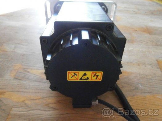

Dej jeste fotku stitku z enkoderu (neni tam) at to overime ze je to prave. Jo a pozor, s tim abs enkoderem musi umet pracovat system jinak je ti to k nicemu.

Ahoj Já motory zatím nekoupil prvně jsem se chtěl poradit jestli by se podařili rozchodit abych neměl doma další šrot.Na fotky co mě poslali jsem koukal a štítek na encoderu není tak se dám aspon tuhle.Pavel
