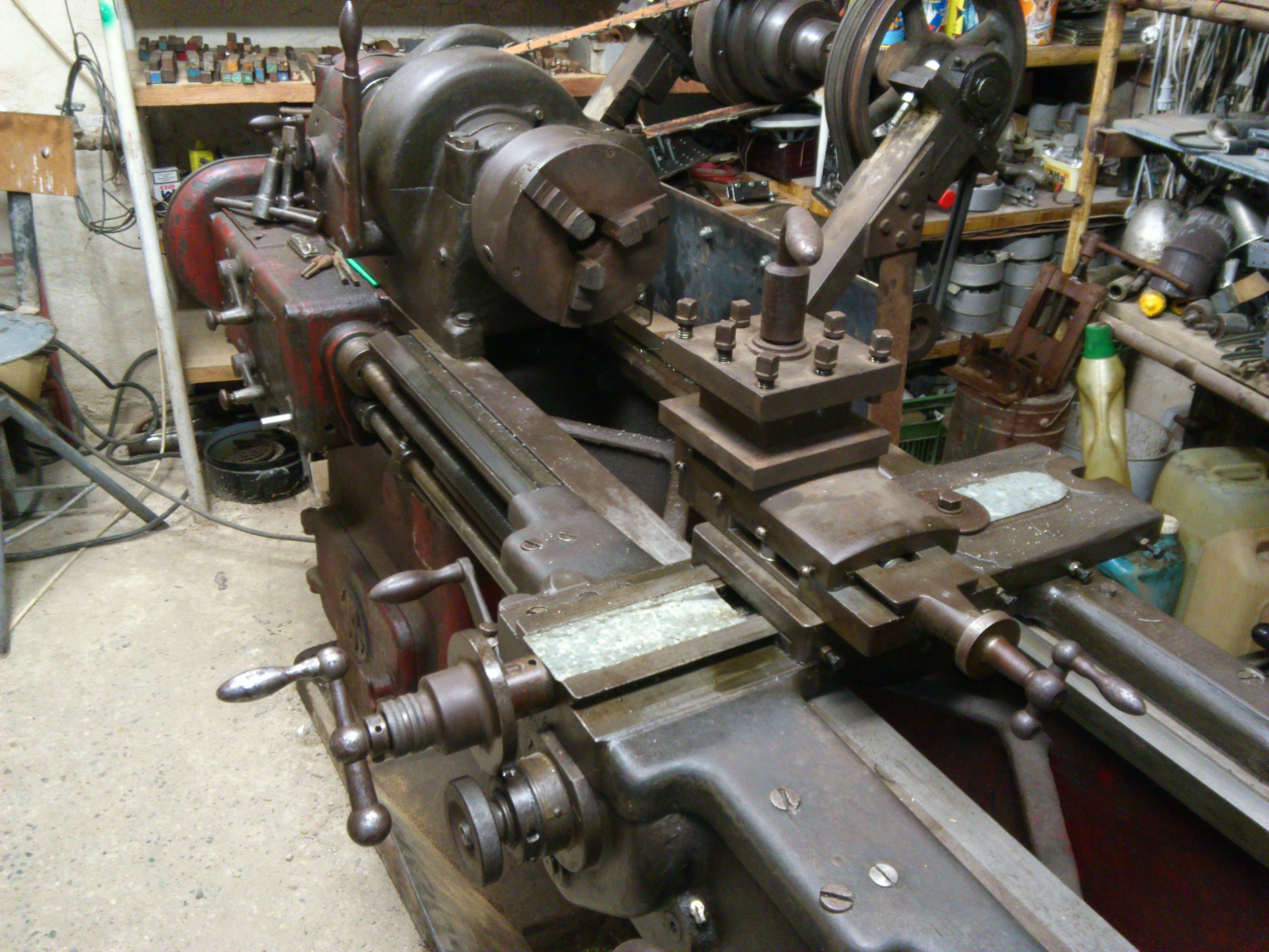

Začalo to po dědové smrti, kdy pár let po ní se z bezpečného místa stalo místo chátrající pro tento stroj.
Bylo několik variant jak s tímhle strojem naložit (prodej, muzeum, dědicové).
Díky Bohu, po několika měsíčním vyjednávání sem se stal dalším majitelem tohoto krásného německého historického soustruhu a to díky mému stařečkovi a následně i dědovi
Chci ještě dodělat chlazení a elektrické ovládání, nakonec i natřít ,,novým kabátem"
Předem se omlouvám za ne-kvalitní fotografie

Díky, i mne se velmi líbí, je to dobrý pomocníkpacka píše:tak ten je taky nádhernej , já bych ho jen opucoval a na nějaký nátěr bych se vyprdnul , tak jak je má takové to kouzlo
Původně sem ho chtěl jak říkáš jen ,,opucovat" ale názory od různých lidí mne přehlasovaly
Ikdyž sem už skoro rozhodnutý, tak se mi vůbec nebude chtít právě do toho nátěru
Jakej typ barvy budeš dávat. Já teďka najel na epoxidovku a výsledek supr, sice se rodělanej zbytek nedá skladovat, ale spotřeba je velmi malá, kryvost suprová a odolnost taky hodně dobrá. Dávám epoxid základ a pak epoxid vrch. JInáč soustruh je parádní.KoRn píše:Tak jo, dá-li Bůh, dnes zhotovím první nátěr
Tak bohužel, odmastění celého soustruhu technickým benzínem mi zabralo hodně času a pro nátěr alespoň jedné vrstvy mi nezbyl právě ten zmiňovaný ,,čas"Zbýňa píše:Jakej typ barvy budeš dávat. Já teďka najel na epoxidovku a výsledek supr, sice se rodělanej zbytek nedá skladovat, ale spotřeba je velmi malá, kryvost suprová a odolnost taky hodně dobrá. Dávám epoxid základ a pak epoxid vrch. JInáč soustruh je parádní.KoRn píše:Tak jo, dá-li Bůh, dnes zhotovím první nátěr
Světe div se, ono je to piplačka.
Jinak barva má označení Eternal mat akrylátový

vždyť to je vodou ředitelná barva, to je fór, ne?KoRn píše: Jinak barva má označení Eternal mat akrylátový
doufám že to tam nebudeš plácat, to nech radši takové jaké to je
s tím techničákem mám blbý zkušenosti, ta mastnota je kolikrát vpitá do litiny, to ti normálně přes tuto jakože barvu vyleze ven
když jednosložku tak lespoň Rust-Oleum... alkyton zvládne oil i čistící prostředky.
tak po nějakejch takovejhle radách jsem tím nastříkal frézku a upřímně řečeno uplně na nic.. stůl a všechny místa kudy "tečou" špony už z barvy nemá v podstatě nic, prostě se odřela a oloupala.. krytování je dvousložkovou a to drží mnohem víc, a špony se tam hromadí a odebírají taky.. tam je pár škrábanců.. já osobně bych už do ničeho jiného nešel..PAKO.ll píše:když jednosložku tak lespoň Rust-Oleum... alkyton zvládne oil i čistící prostředky.
