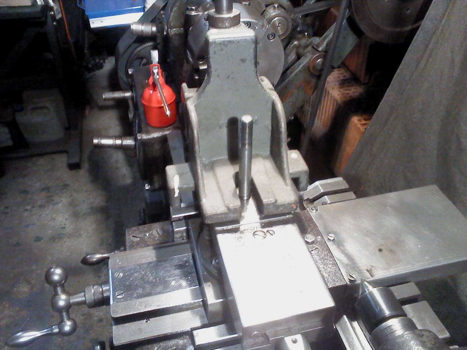

fidel47 píše:Věděl by někdo,k jakému stroji patří tento http://www.rajce.net/a9179702" onclick="window.open(this.href);return false; soustředný svěrák? Dostal jsem ho k soustruhu o kterém je toto vlákno, odstín barvy na svěráku se mi zdá stejný jako je na soustruhu, ale tak nějak si myslím že patří k jinému stroji.
A proč si to myslíš? :)
já už to viděl :wink: změř vzdálenost osy čelistí od spodní plochy toho svěráku(spodní strana podélné upínací drážky) pokud je stejná jak vzdálenost od spodní části nožových saní kde je upnutá nožová hlava k ose soustružení, tak svěrák upneš čelistma kolmo k ose soustužení upneš hřídel a uděláš si normálně drážku pro pero, případně vyfrézuješ nějakou plošku, ale primárně pro dážky per, posuv potom příčným posuvem :)
ať tam upneš jakoukoli kulatinu, tak bude sedět v ose :wink:

to je sverak na vrtani hlavní :D
fidel47
Příspěvky: 448
15. 12. 2013, 6:56
Máš-li Tumlíku na mysly takhle, tak mám asi moc velký svěrák (nebo malý soustruh),moc to tam nesedí, možná si ten svěrák přinesl minulý majitel z nějaké té "kolbenky" pro budoucí lepší... Já to řeším jiným svěrákem, ale ten soustředný by byl lepší, možná tam vyrobím nějaký mezikus, ale přijde mi to proporcema poněkud nevhodné. Ona ta soustružnická pozůstalost byla plná drobných radostí,překvapení a záhad (pro mě)-přikládám foto závitníku vyrobeného z bronzu :?:

Ano, přesně takhle to tam patří, nicméně to že to tam nesedí, ještě neznamená, že to k tomu soustruhu nepatřilo, ta nožovka taky nevypadá, že by byla originál a vrchní nožový suport má tu spodní plochu podezřele nízko :wink:
skoro bych řekl, že to někdo zfrézoval, aby tam mohl ládovat nože 32x32 :) , je to opravdu zdá se moc velký rozdíl, ale samozřejmě to tak může být, já to neviděl v reálu, jen z fotek mi ta hodnota připadá hodně velká na to jaký je to soustruh
....ano, ideál je použít ten originál klidně se zvyšovací podložkou aby jsi se dostal přesně do středu, ten bastl co máš chycený v nožovce je na hovno, už kvůli tomu, že tam je nějakej sračka svěrák klasika, co má na sobě něco našroubovaného, u kterého ani osy nemůžeš dosáhnout, s tím mrskni do kouta a vůbec to tam nestrkej :wink:

ona tam nozovka byla za priplatek, klasika je na jeden nuz pres upinku,jak se tomu nadava nevim
fidel47
Příspěvky: 448
16. 12. 2013, 4:21
Více hlav-více smyslů (více děr-více syslů :lol: ), bude to tou nožovkou,ten systém na jeden nůž by tomu výškově seděl lépe. Ten bastl s tím vrtačkovým svěrákem opravdu patří do tmavého kouta, udělám mezikus a pak ho tam mrsknu. K té předloze:

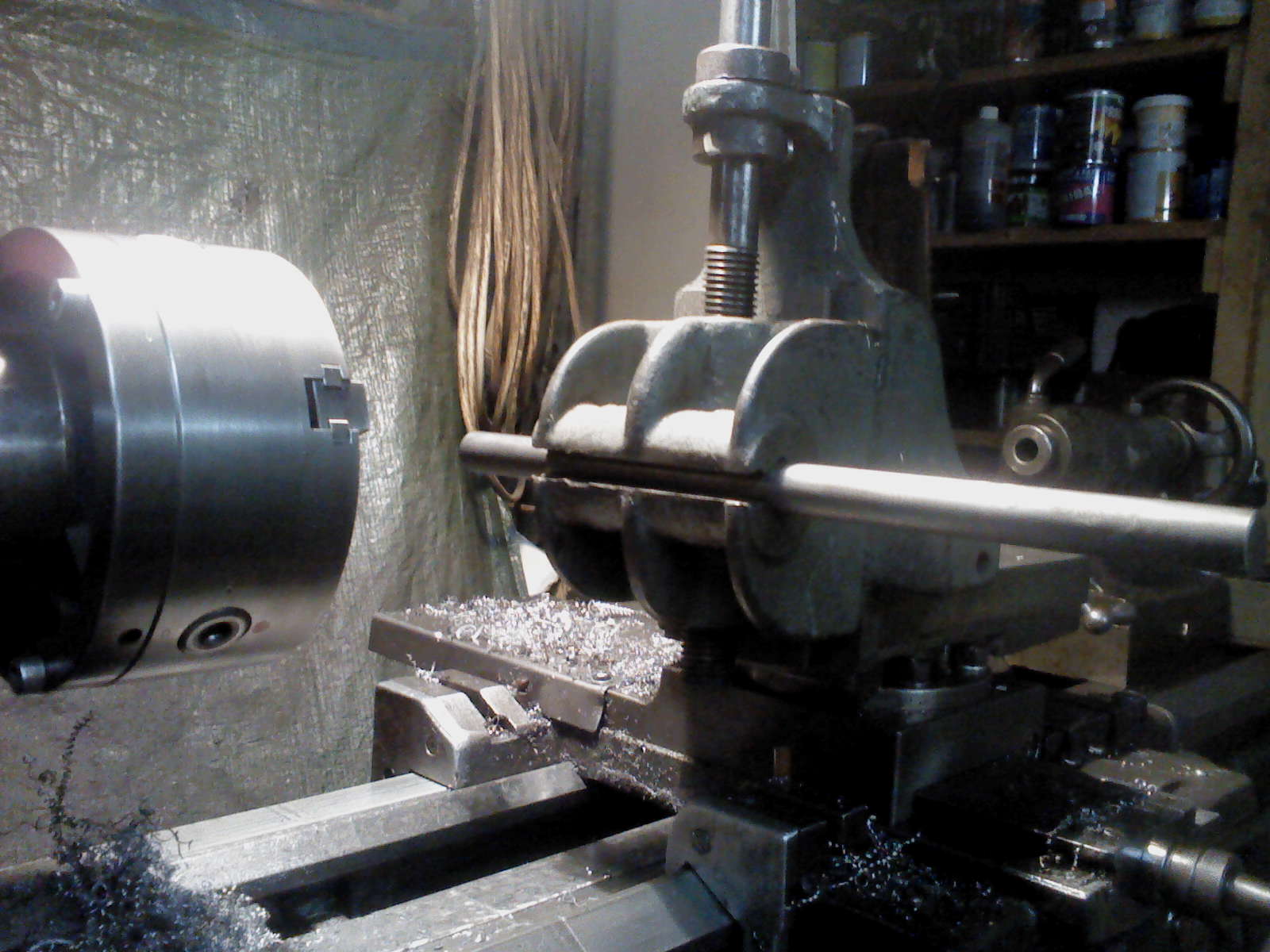

CHVÁLA SVĚRÁKU (a dobrým rádcům)! Vybičoval jsem se k uchycení soustředného svěráku místo nožovky a jsem velmi spokojen, myslím že vrtání děr kolmo k ose kulatiny mi již nebude dělat starosti, taktéž drážky na péra budou rychleji než když jsem je hobloval ručním posuvem-přikládám pár fotek pro staromilce...http://fidel47.rajce.idnes.cz/_" onclick="window.open(this.href);return false;

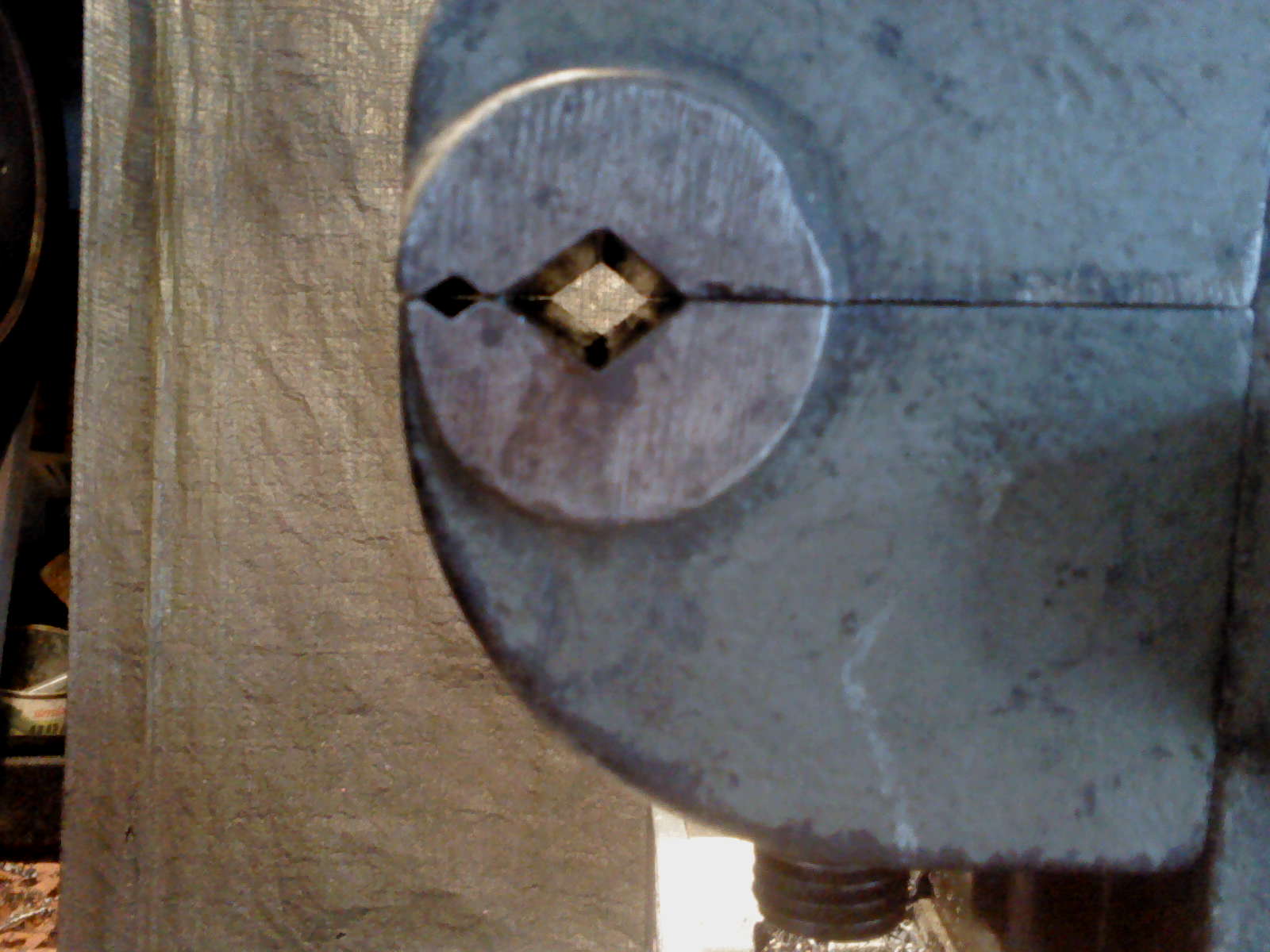

Zdá se mi to, nebo jsou na té druhé fotce drážky v čelistech svěráku proti sobě posunuté?
fidel47
Příspěvky: 448
22. 12. 2013, 9:17
Ale kdeže, ten svěrák byl taky celej život jen na údržbě :D (oni se ty kosočtverce špatně fotí)
